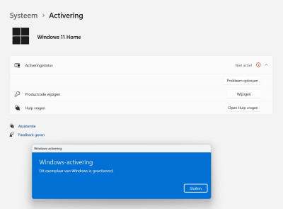

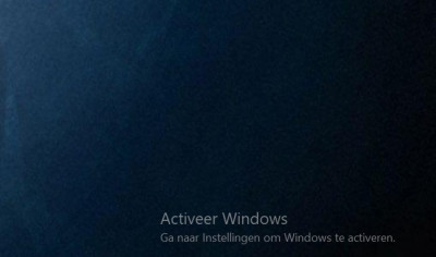

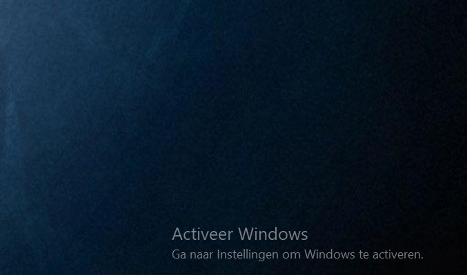

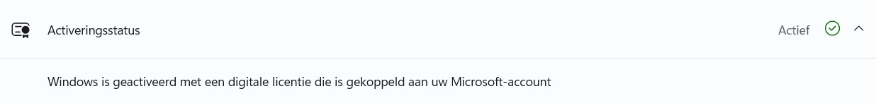

Ik zit al enkele weken met een vreemd probleem dat ik nooit eerder tegenkwam.
Ik heb een pc naar fabrieksinstellingen gezet met een originele Windows 11 erop maar krijg nu om de paar dagen de melding dat ik Windows moet activeren.
Wanneer ik dan via systeem ga, en ik laat het probleem oplossen is Windows weer geactiveerd tot enkele dagen later ik weer die melding krijg.
Nu heb ik enkele dagen geleden deze pc telefonisch geactiveerd en heb daar rechtstreeks van Microsoft een code gekregen. Pc was terug geactiveerd.
Nu 3 dagen later kreeg ik weer de melding dat Windows niet was geactiveerd.
Hoe kan zoiets ?

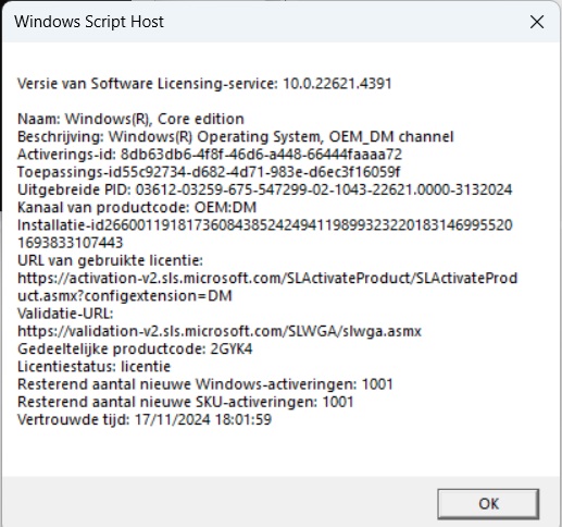

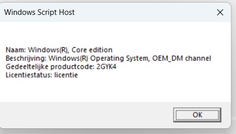

Ga eens in cmd (als admin) en voer uit: slmgr /dli
Een popup verschijnt, wat zegt die?

Emile51 schreef: 17 nov 2024, 14:53 Ga eens in cmd (als admin) en voer uit: slmgr /dli

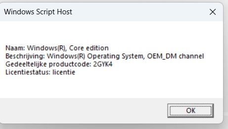

En wat zegt slmgr /dlv ?
karine
Berichten: 1524
Locatie: Geel (Antwerpen)
Bedankt: 39 keer
Emile51 schreef: 17 nov 2024, 15:49 En wat zegt slmgr /dlv ?
Er staat een screenshot hierboven.
Dat geeft een andere beeld dan dat u hierboven al gepost heeft

karine schreef:
Data technicus schreef: 17 nov 2024, 17:39
Wat bedoel je daar juist mee?
U heeft een screenshot van "slmgr /dli" gepost en nu moet je een screenshot posten van "slmgr /dlv " nog posten word er gevraagd.

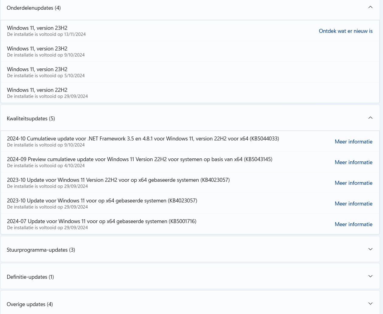

Bij de laatste windows update blijkbaar een probleem dat er een melding kwam eol (end of life) bij sommigen

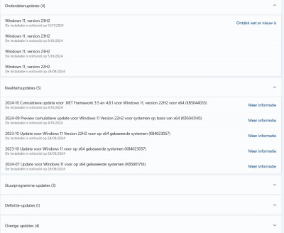

Afbeelding Afbeelding

Patje schreef:Bij de laatste windows update blijkbaar een probleem dat er een melding kwam eol (end of life) bij sommigen
Ze heeft niet de laatste update 24h2 maar de vorige 23h2

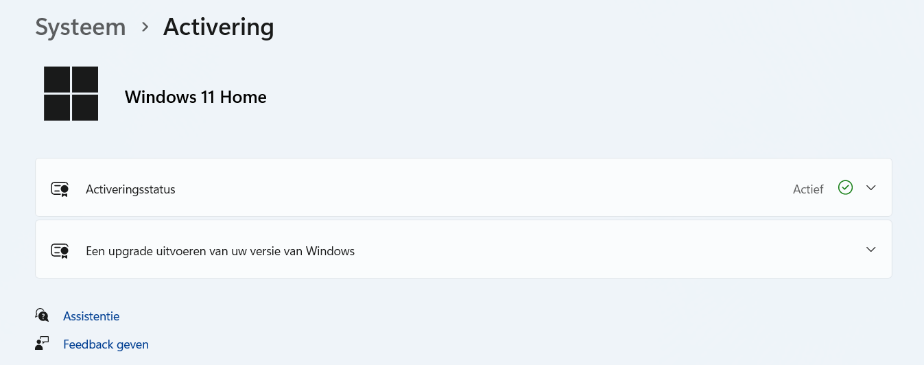

Vrees ervoor dat je een retail versie moet gaan kopen ipv een OEM die je nu aan het gebruiken bent.

Data technicus schreef: 18 nov 2024, 05:34 Vrees ervoor dat je een retail versie moet gaan kopen ipv een OEM die je nu aan het gebruiken bent.
Net contact opgenomen met CDKeys.
Blijkbaar zou ik inderdaad een retail versie moeten aankopen. Blijkt nog goedkoper te zijn dan de OEM versie.

Update 17u30.
CDKeys gaat me een retail sleutel bezorgen.
