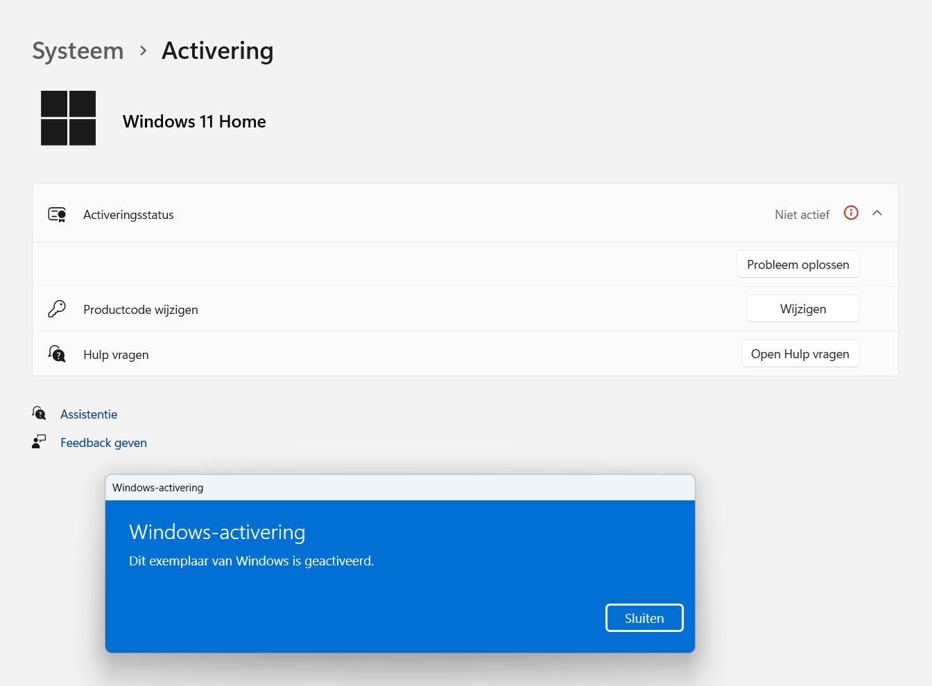

Ik zit al enkele weken met een vreemd probleem dat ik nooit eerder tegenkwam.
Ik heb een pc naar fabrieksinstellingen gezet met een originele Windows 11 erop maar krijg nu om de paar dagen de melding dat ik Windows moet activeren.
Wanneer ik dan via systeem ga, en ik laat het probleem oplossen is Windows weer geactiveerd tot enkele dagen later ik weer die melding krijg.
Nu heb ik enkele dagen geleden deze pc telefonisch geactiveerd en heb daar rechtstreeks van Microsoft een code gekregen. Pc was terug geactiveerd.
Nu 3 dagen later kreeg ik weer de melding dat Windows niet was geactiveerd.
Hoe kan zoiets ?

Ga eens in cmd (als admin) en voer uit: slmgr /dli
Een popup verschijnt, wat zegt die?
@Data technicus die account kan je bypassen hoor, niet iedereen heeft een MS account.

En wat zegt slmgr /dlv ?

Emile51 schreef: 17 nov 2024, 15:49 En wat zegt slmgr /dlv ?
Er staat een screenshot hierboven.

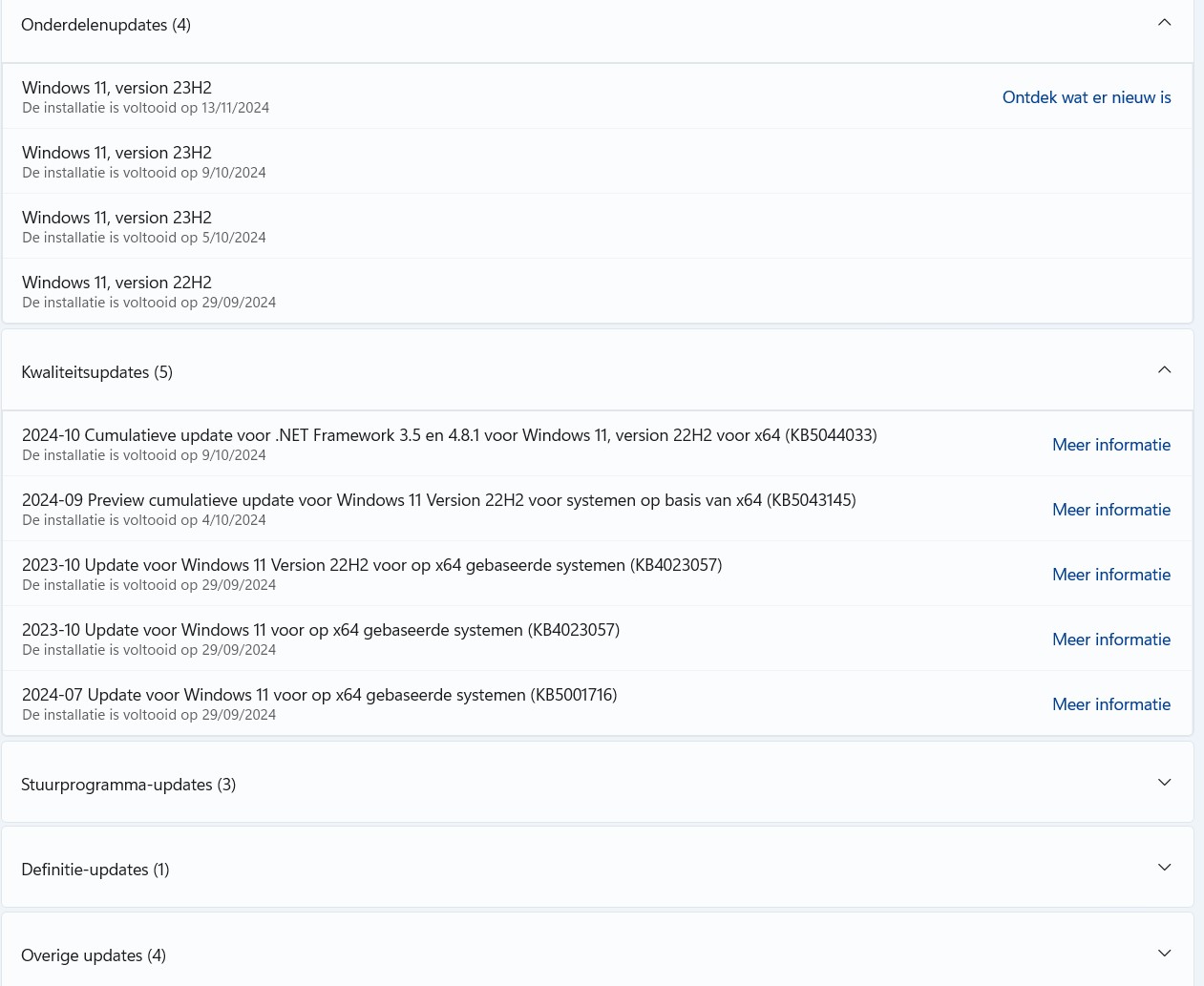

Ik denk dat ik eens een gelijkaardige situatie had waarbij de "activate windows" boodschap zichtbaar was na een (mogelijk gefaalde) windows update. Dus ik zou eens een windows update doen en daarna in de update history kijken of er eentje bleef hangen.

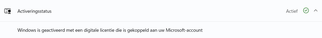

Alles is altijd goed verlopen.
En de acount is goed gekoppeld.

karine
Berichten: 1528
Locatie: Geel (Antwerpen)
Bedankt: 39 keer
Data technicus schreef: 18 nov 2024, 05:34 Vrees ervoor dat je een retail versie moet gaan kopen ipv een OEM die je nu aan het gebruiken bent.
Net contact opgenomen met CDKeys.
Blijkbaar zou ik inderdaad een retail versie moeten aankopen. Blijkt nog goedkoper te zijn dan de OEM versie.
