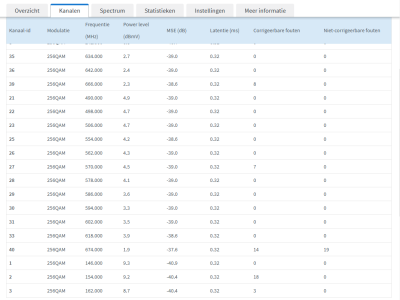

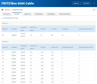

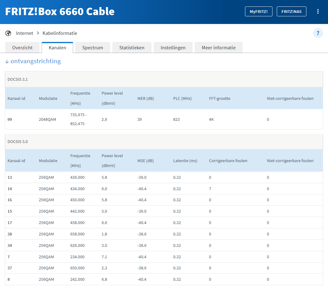

Downstream
  • er zijn 40 D3.0 downstream kanalen beschikbaar, daarvan worden er 28 gebruikt door de modem.

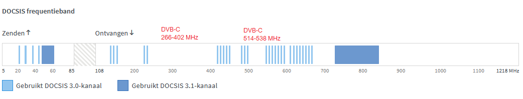

  • er is één D3.1 OFDM kanaal (2048QAM) van 116.5 MHz (735.975-852.475).
  • de frequenties >850 MHz worden nog niet gebruikt (niettegenstaande de "grote Netwerf" waarbij het netwerk geupraded werd tot 1.2Ghz) :-( .
  • de totale downstream gedeelde bandbreedte op de coax is dus: 2 Gbit/s (40 x 50 D3.0) + 1 Gbit/s (D3.1) = ca 3 Gbit/s (D 3.1 = 8 - 8.5 bit/Hz?).

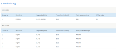

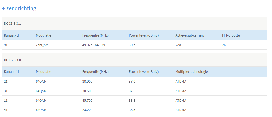

Upstream
  • Telenet gebruikt 4 D3.0 upstream kanalen.
  • er is één D3.1 OFDMA kanaal (256QAM) van ca 14.4 MHz (49.925-64.325).
  • de frequenties >65 MHz worden voorlopig nog niet gebruikt (zou in de toekomst uitgebreid worden naar 85 MHz).
  • de totale upstream gedeelde bandbreedte op de coax is dus: 120 Mbit/s (4 x 30 D3.0) + 90 Mbit/s (D3.1) = ca 210 Mbit/s (D 3.1 = 6 - 6.5 bit/Hz).
  • indien de frequentieband tot 85 MHz gebruikt zou worden, verhoogt de totale upstream gedeelde bandbreedte tot ca 340 Mbit/s ?

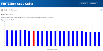

DVB-C
  • de DVB-C tuner vindt 22 DVB-C muxen (18 tussen 266 MHz en 402 Mhz + 4 tussen 514 en 538 MHz). deze 4 laatste was nieuw voor mij...
  • de tuner vindt 27 onversleutelede TV zenders (3 HD + 24 SD) en 63 onversleutelde radiozenders.
Ter info, hieronder enkele screenshots:

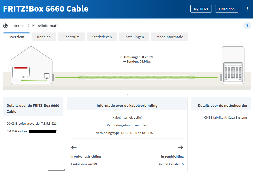

snelheid is 0/0 kbit/s (omdat de modem nog niet geprovisioneerd is)

10 bps/Hz voor EuroDOCSIS 3.1 is een theoretisch maximum in een labo met 8K FFT 4096-QAM.
Als je de totale bandbreedte op de node correct wil weergeven zal je toch rekening moeten houden met de lagere parameters (up 256-QAM, 2K FFT en down 2048-QAM, 4K FFT) die Telenet gebruikt.

Bedankt @raf1 voor de correctie. Ik ging uit van volgende data die ik on-line vond: Vandaar mijn afronding naar 10 bps/Hz :wink:
Welke bandbreedte zou ik dan best gebruiken voor up (D 3.1 kanaal van 14.4 MHz) en down (D 3.1 kanaal van 116.5 MHz)

upstream 256-QAM, 2K FFT zal eerder tussen 6 bps/Hz en 6,5 bps/Hz liggen.
downstream 2048-QAM, 4K FFT zal eerder tussen 8 bps en 8,5 bps/Hz liggen.
bron: https://www.google.com/search?q=spectra ... docsis+3.1
Volgens een ander topic heeft Telenet in totaal 40 EuroDOCSIS 3.0 downstreamkanalen en gebruiken modems op een node niet allemaal dezelfde kanalen.
Volgens mijn schattingen is de beschikbare bandbreedte op een node 200 Mbps upstream en 3000 Mbps downstream.

philippe_d schreef: 23 sep 2024, 23:26 Downstream
  • er zijn 28 D3.0 downstream kanalen beschikbaar.
  • de totale downstream gedeelde bandbreedte op de coax is dus: 1.4 Gbit/s (28 x 50 D3.0) + 1.2 Gbit/s (D3.1) = 2.6 Gbit/s (D 3.1 = ca 10 bit/Hz?).
Ik heb hierboven dus een verkeerde inschatting gemaakt van de beschikbare bandbreedte :oops:
  • Telenet gebruikt inderdaad in totaal 40 Docsis 3.0 kanalen
  • daaruit worden er 28 kanalen toegekend aan de modem: bij iedere reboot van de modem kunnen dat andere kanalen zijn, telkens 28 kanalen uit de 40 beschikbare (waarschijnlijk toegewezen naargelang de drukte op ieder kanaal).
  • de totale downstream gedeelde bandbreedte is dus theoretsich: 2.0 Gbit/s (40 x 50 D3.0) + 1 Gbit/s (D3.1) = ca 3.0 Gbit/s (D 3.1 = 8-8.5 bit/Hz?).
Ik zal de openingspost corrigeren met deze info.

philippe_d schreef: 23 sep 2024, 23:26 de "grote Netwerf" waarbij het netwerk geupraded werd tot 1.2Ghz?
Dat begint meer op een fabeltje te trekken eigenlijk...
philippe_d schreef: 23 sep 2024, 23:26 er is één D3.1 OFDMA kanaal (256QAM) van ca 14.4 MHz (49.925-64.325).
Klein verschil tegenover de Orange (livebox) modem, die zegt: 49.95~64.95 MHz OFDMA

die 4 kanalen (tussen 514 en 538 MHz) zijn voor de tijdelijke op aanvraag kanalen dat ze nog gebruiken via DVB-C en deels via de cloud streaming.

Inderdaad. Dat zijn de 4 DVB-C kanalen (VOD) die als eerste stopgezet worden (Q2/2027)
