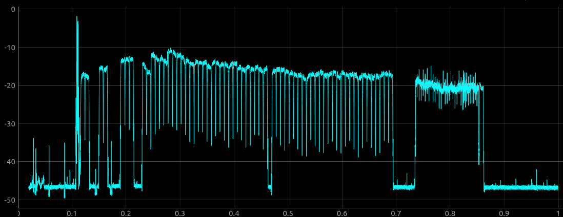

Vandaag om 1h stipt ging het internet eruit voor onderhoud op mijn node.
Aangezien dit meestal betekent dat ze wat channels gaan veranderen daarjuist een scan gedaan.
Dit is er gewijzigd op mijn node:
  • Docsis 3.1 channel is gestegen van 55MHz breedte naar 117 MHz met geschate capiciteit van 1150 Mbit/s (730-852 MHz)
  • 3x Docsis 3.0 channels verwijderd die naast de Docsis 3.1 OFDMA channel zitten (698, 706, 714 MHz)
  • Ter vervanging hiervan 2 channels van VOD vervangen door D3.0 (506, 546 MHz)
  • en nog nieuwe D3.0 channel op 146 MHz
De totale brandbreedte zou dan ongeveer gelijk zijn aan 3,150 Gbit/sec (ipv 2,5 Gbit/sec)
Telenet blijft wel het aantal Docsis 3.0 kanelen constant houden op 40, maar lijkt hun D3.1 wel te willen vergroten.
Op upload D3.1 wijzigingen heb ik geen zicht op, mijn D3.0 upload is ongewijzigd
TheCeet

Interessante info!
De eerste screenshot, hoe meet je dat?
Ik neem aan dat dit het datagebruik op de node is?

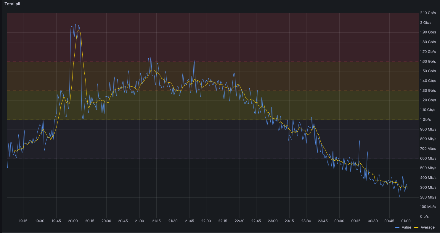

TheCeet schreef: 15 jan 2024, 19:18 De eerste screenshot, hoe meet je dat?
Eerste screenshot is inderdaad datagebruik op de node voor docsis 3.0
Ik meet dit met een Xbox tv tuner aangesloten op een Ubuntu "server". De Xbox tuner ooit 2dehands op amazon kunnen kopen voor een tientje, maar er zijn veel opties voor de adapter.
Voor de waardes uit te lezen heb ik dit klein scriptje, niet super geoptimaliseerd maar doet de job:
#!/bin/bash
freq256="146000000 154000000 162000000 194000000 202000000 210000000 234000000 242000000 250000000 258000000 410000000 418000000 426000000 434000000 442000000 450000000 458000000 466000000 474000000 482000000 490000000 498000000 506000000 546000000 554000000 562000000 570000000 578000000 586000000 594000000 618000000 626000000 634000000 642000000 650000000 658000000 666000000 674000000 682000000 690000000 "
for freq1 in $freq256
do
   echo $freq1
   frequency=`dvbtune -c 0 -f $freq1 -s 6952 -qam 256 2>&1 | grep 'tuning DVB-C' | cut -d "," -f1 | cut -d " " -f4`
   echo tune done
   bw=`dvbsnoop -s bandwidth 8190 -n 4000 -hideproginfo | awk -F: 'END { print $NF }' | sed 's/^[ \t]*//' | awk '{print $1*1000}'`
   echo "ready to write"
   echo $bw
   curl --request POST \
   "http://xxxx.be:8087/api/v2/write?org=my-org&bucket=docsis&precision=ns" \
   --header "Authorization: Token xxxxxxxxxxxxxxxxxxxx" \
   --header "Content-Type: text/plain; charset=utf-8" \
   --header "Accept: application/json" \
   --data-binary "bits,freq=$freq1 value=$bw"
done
Gebaseerd op: https://github.com/cyablo/docsistoinflu ... oinflux.sh
Op het einde worden de gemeten waardes weggeschreven naar een InfluxDB database, een simpele en toegankelijke tijdreeksdatabase
Ten slotte voor de overzichtelijke visualisatie nog een Grafana dashboard, waar de screenshot van komt.

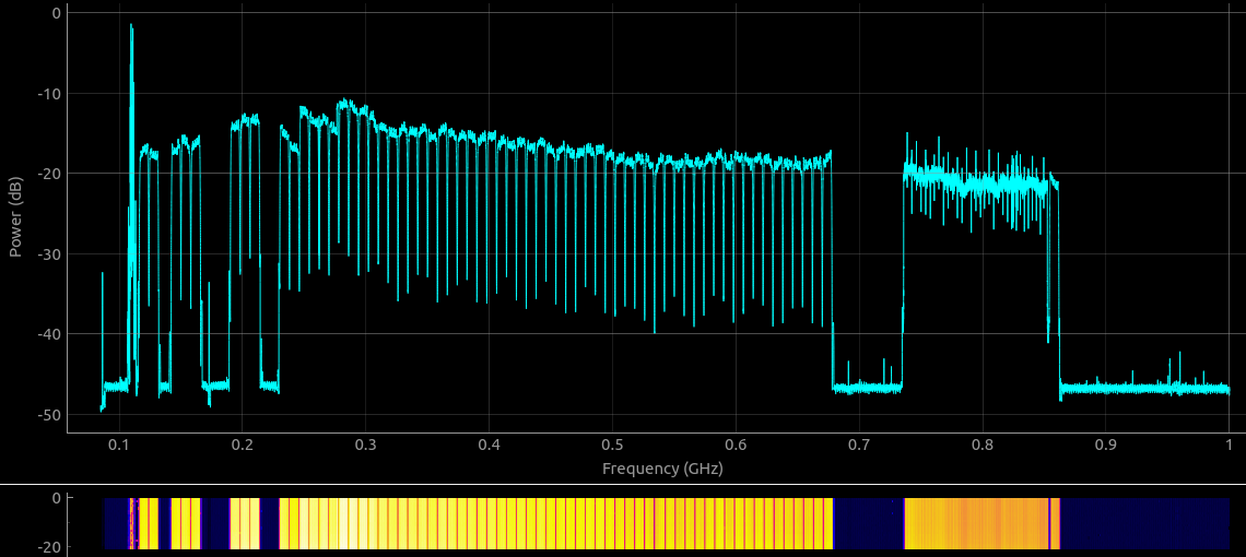

Heb hier nog eens gescand op de TV-out van de NIU, ziet er maar een klein beetje anders uit:
Fluvius heeft recent hier in de straat een aantal houten electriciteitspalen door betonnen vervangen.
De coax kabel hangt daar ook aan, met versterkers bijna helemaal bovenaan.
De Fluvius technieker wist mij te vertellen dat Telenet de versterkers binnenkort zou verplaatsen naar halve hoogte zodat ze er beter aankunnen.
Wie weet gaan ze dan tegelijk nog wat andere upgrades doen ook... :think:
Berichten: 2390
Bedankt: 154 keer
Nieuwe sweep gedaan:
Tegenover vorige:
- 2 8Mhz channels bijgekomen: 142, 462 Mhz,
- 2 8Mhz channels verdwenen: 678, 686 Mhz
Ligt nu meer in lijn met wat jan5787 toen al zag.
Alsof ze (aan slakkegang) plaats aan het maken zijn voor het OFDM dat nu op 734Mhz(823 MHz volgens Orange modem) begint te vergroten of te verdubbelen.
En nog steeds dat dood(?) channel er achter op 854Mhz...
