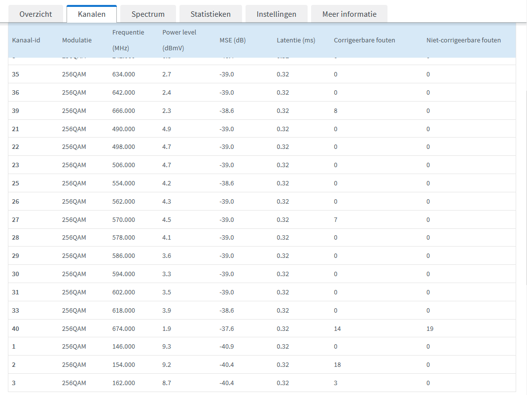

Downstream
  • er zijn 40 D3.0 downstream kanalen beschikbaar, daarvan worden er 28 gebruikt door de modem.
  • er is één D3.1 OFDM kanaal (2048QAM) van 116.5 MHz (735.975-852.475).
  • de frequenties >850 MHz worden nog niet gebruikt (niettegenstaande de "grote Netwerf" waarbij het netwerk geupraded werd tot 1.2Ghz) :-( .
  • de totale downstream gedeelde bandbreedte op de coax is dus: 2 Gbit/s (40 x 50 D3.0) + 1 Gbit/s (D3.1) = ca 3 Gbit/s (D 3.1 = 8 - 8.5 bit/Hz?).

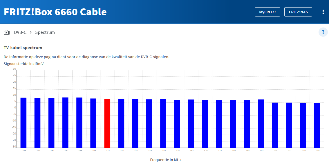

DVB-C
  • de DVB-C tuner vindt 22 DVB-C muxen (18 tussen 266 MHz en 402 Mhz + 4 tussen 514 en 538 MHz). deze 4 laatste was nieuw voor mij...
  • de tuner vindt 27 onversleutelede TV zenders (3 HD + 24 SD) en 63 onversleutelde radiozenders.
snelheid is 0/0 kbit/s (omdat de modem nog niet geprovisioneerd is)

Volgens een ander topic heeft Telenet in totaal 40 EuroDOCSIS 3.0 downstreamkanalen en gebruiken modems op een node niet allemaal dezelfde kanalen.
Volgens mijn schattingen is de beschikbare bandbreedte op een node 200 Mbps upstream en 3000 Mbps downstream.

Ik heb hierboven dus een verkeerde inschatting gemaakt van de beschikbare bandbreedte :oops:
  • Telenet gebruikt inderdaad in totaal 40 Docsis 3.0 kanalen
  • daaruit worden er 28 kanalen toegekend aan de modem: bij iedere reboot van de modem kunnen dat andere kanalen zijn, telkens 28 kanalen uit de 40 beschikbare (waarschijnlijk toegewezen naargelang de drukte op ieder kanaal).
  • de totale downstream gedeelde bandbreedte is dus theoretsich: 2.0 Gbit/s (40 x 50 D3.0) + 1 Gbit/s (D3.1) = ca 3.0 Gbit/s (D 3.1 = 8-8.5 bit/Hz?).

master-magic
Berichten: 622
Bedankt: 36 keer
die 4 kanalen (tussen 514 en 538 MHz) zijn voor de tijdelijke op aanvraag kanalen dat ze nog gebruiken via DVB-C en deels via de cloud streaming.

master-magic schreef: 21 okt 2024, 23:57 die 4 kanalen (tussen 514 en 538 MHz) zijn voor de tijdelijke op aanvraag kanalen dat ze nog gebruiken via DVB-C en deels via de cloud streaming.
Inderdaad. Dat zijn de 4 DVB-C kanalen (VOD) die als eerste stopgezet worden (Q2/2027)
