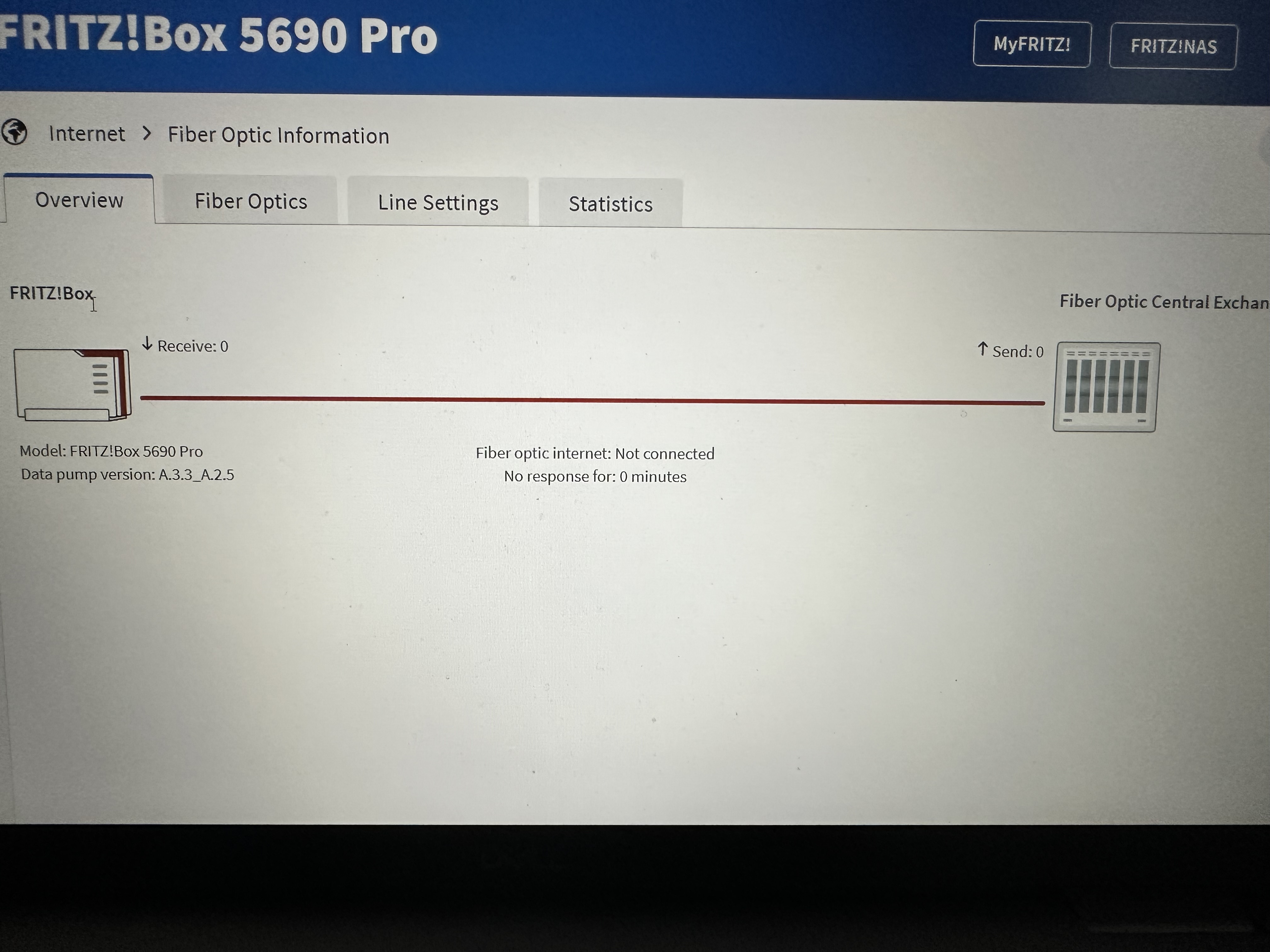

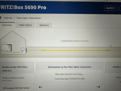

Dag Philippe,
Ik heb juist een Fritzbox 5690 Pro gekocht. Het lukt mij maar niet om verbinding te maken met de ONTP (wit kastje van Proximus). Via ONT/fibermodem lukt het wel, maar 't is een toestel teveel die stroom vreet. Zou het te maken hebben met de SPF module die in het doosje zit? Er staat GPON op die stick en de kabel heeft een dunnere stekker dan die van Proximus/Mobile Vikings. Of misschien een kapotte fiberkabel? Welke SPF module en fiberkabel heb ik nodig om het aan de praat te krijgen?
Alvast bedankt.
Groejes,
Kevin

kevinman117 schreef: 07 dec 2024, 14:29 Ik heb juist een Fritzbox 5690 Pro gekocht. Het lukt mij maar niet om verbinding te maken met de ONTP (wit kastje van Proximus).
Je moet jouw eigen fiber modem laten activeren bij jouw Provider.
Bij Proximus kan je dat via "My Proximus", bij EDPnet en Mobiel Vikings via de Heldpesk.
Wat je moet opgeven is de modem-ID, bij de Fritz!Box is dat AVMG abcd wxyz (staat op de modem)
Dan zal de Proximus fiber modem uitvallen, en jouw eigen modem verbinding maken

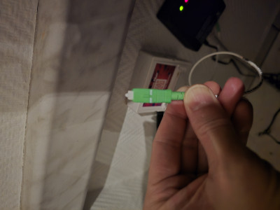

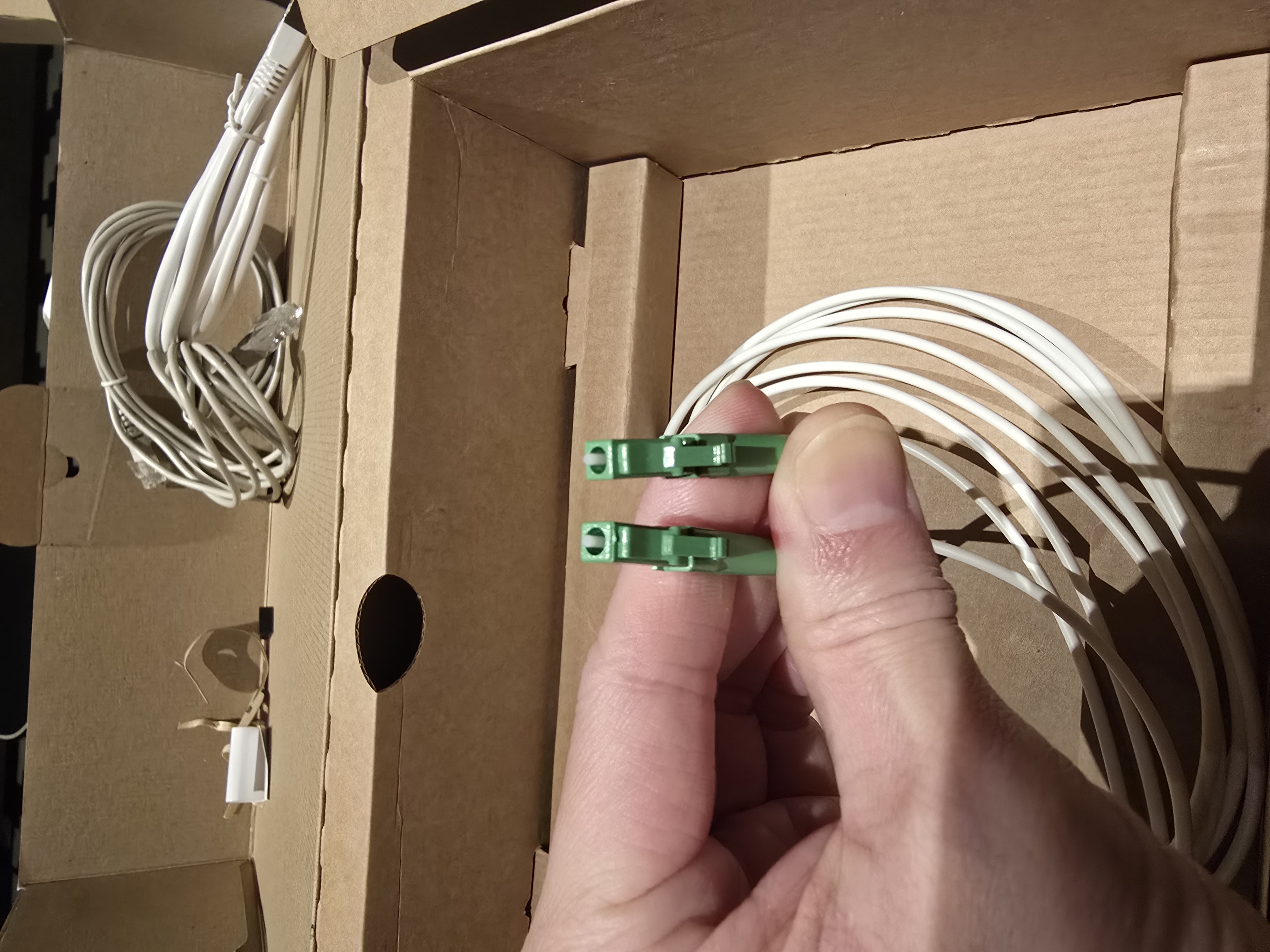

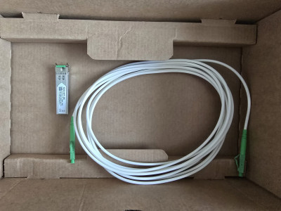

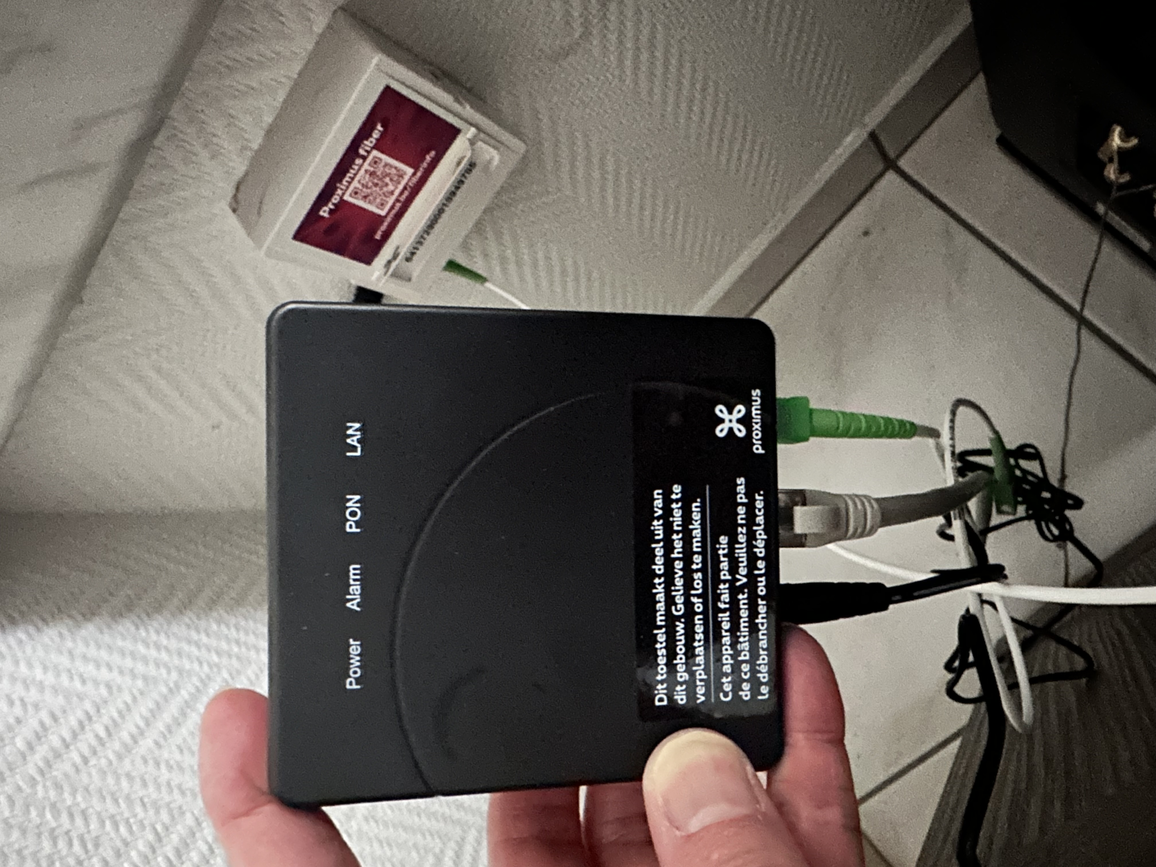

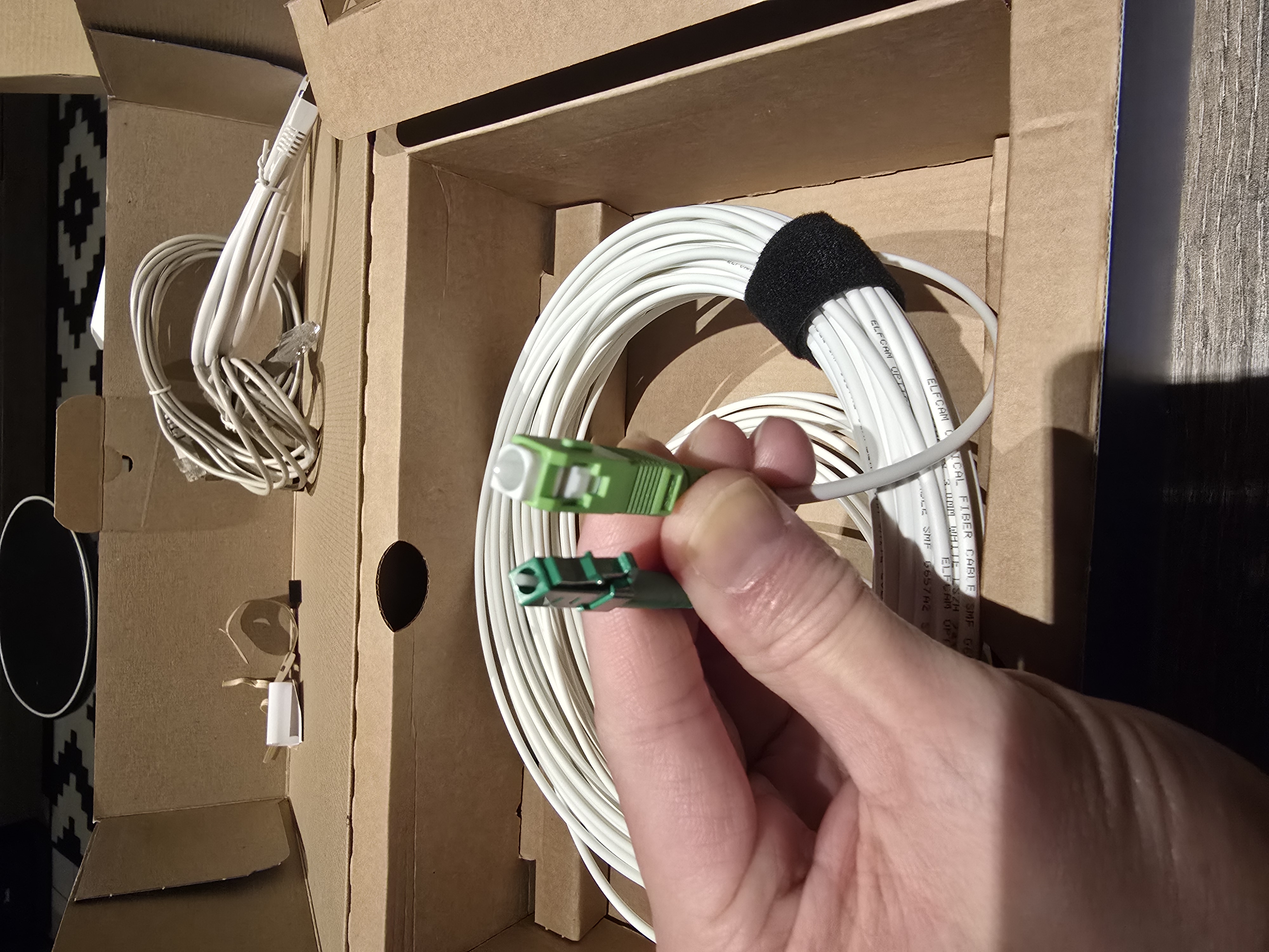

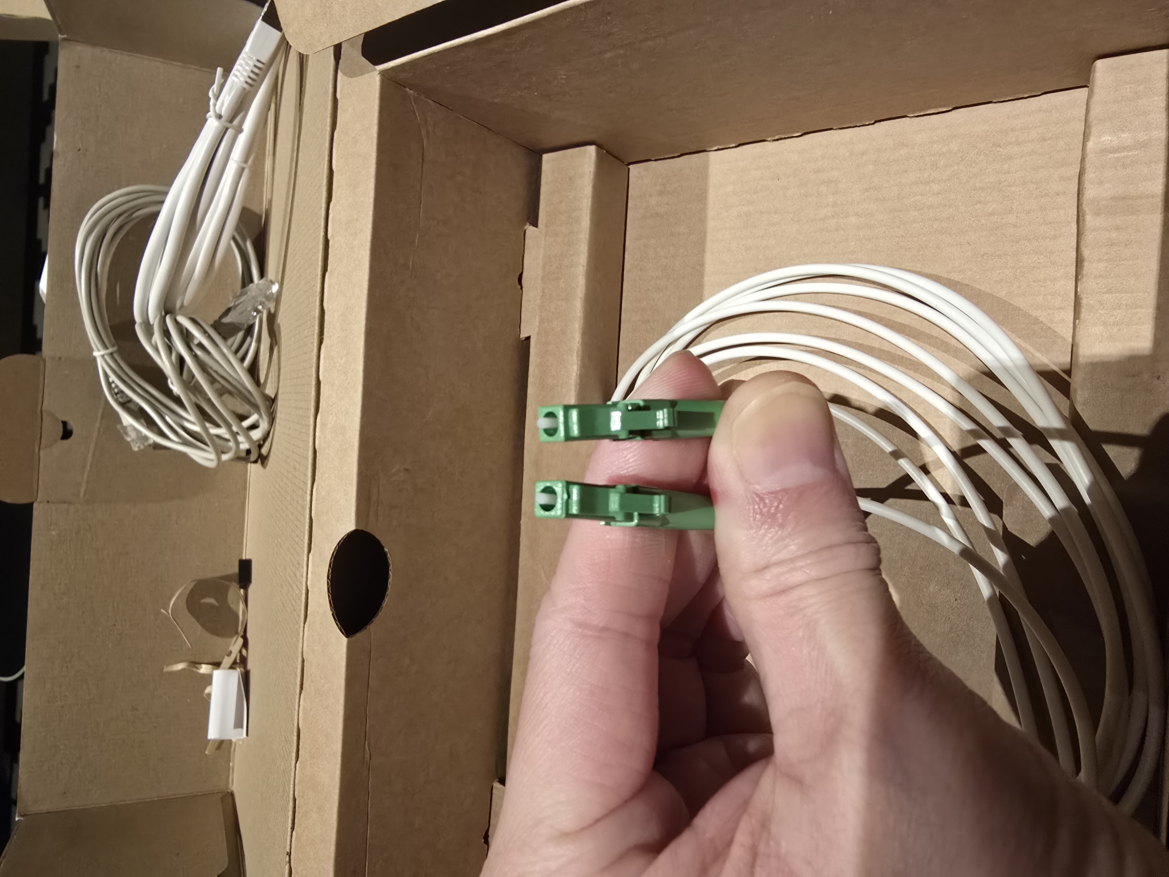

Fallschirmjaeger schreef: 07 dec 2024, 15:57 Is de fiber kabel (allez de fichkes) van uw ONTP blauw? Dan zit je op XGS PON, deze technologie is niet compatibel met de Fritzbox 5690 pro die enkel AON (niet van toepassing in België) en Gpon ondersteunt.
Proximus ONTP kabel is groen (foto1), maar dan dikker dan die van AVM. Die van AVM zijn de stekkers aan beide uiteinden dun (foto2). Dus het past niet op de ONTP. Ik heb dan op Amazon een fiberkabel (Foto3) gekocht (Elfcam® - Simplex glasvezelkabel LC/APC naar SC/APC 9/125μm OS2 LSZH, FTTH, wit 20m). 1 uiteinde dun en de andere dik. De kabel past nu zowel op de ONTP als op de Fritzbox. Dan heb ik beide bijgeleverde SFP modules van AVM (AON en GPON) geprobeerd, geen enkel werkt. Het lampje Internet/Power op de Fritzbox blijft flikkeren. Zoals ik zei, werkt internet wel als ik de Fritzbox op de ONT aansluit met een Cat6 kabel.
Foto1
Foto1
Foto2
Foto2
Foto3
Foto3

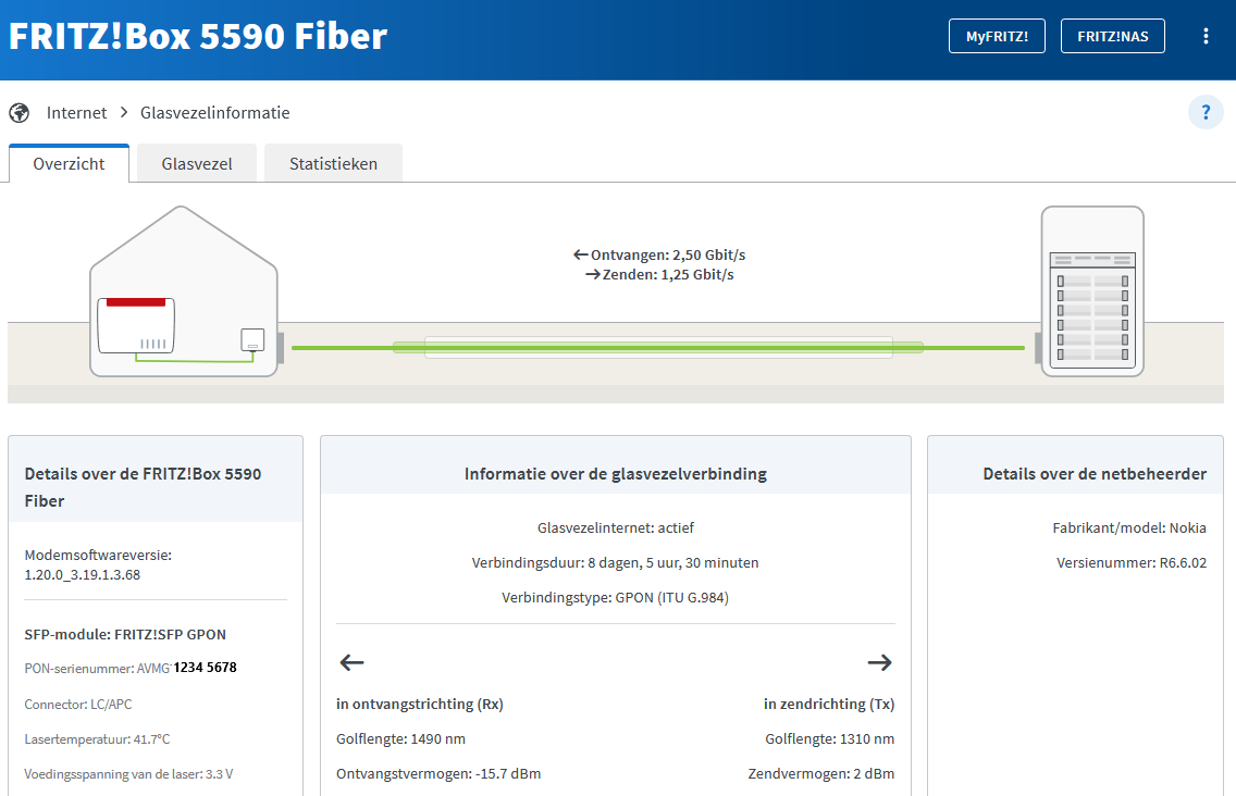

kevinman117 schreef: 08 dec 2024, 03:19 Proximus ONTP kabel is groen (foto1), maar dan dikker dan die van AVM. Die van AVM zijn de stekkers aan beide uiteinden dun (foto2). Dus het past niet op de ONTP. Ik heb dan op Amazon een fiberkabel (Foto3) gekocht (Elfcam® - Simplex glasvezelkabel LC/APC naar SC/APC 9/125μm OS2 LSZH, FTTH, wit 20m). 1 uiteinde dun en de andere dik. De kabel past nu zowel op de ONTP als op de Fritzbox.
Pas op met het begrip "de kabel past". Het is niet omdat de stekker "past" dat het de juiste is. Een groene SC/APC past ook in de Fritz!SFP XGPON, maar het het moet de blauwe US/APC zijn. Dit terzijde :wink: .
Maar in jouw geval (LC/APC naar SC/APC) is het inderdaad de juiste om de Fritz!SFP GPON met de ONTP te verbinden :-):
https://nl.avm.de/service/knowledge-bas ... -ik-nodig/

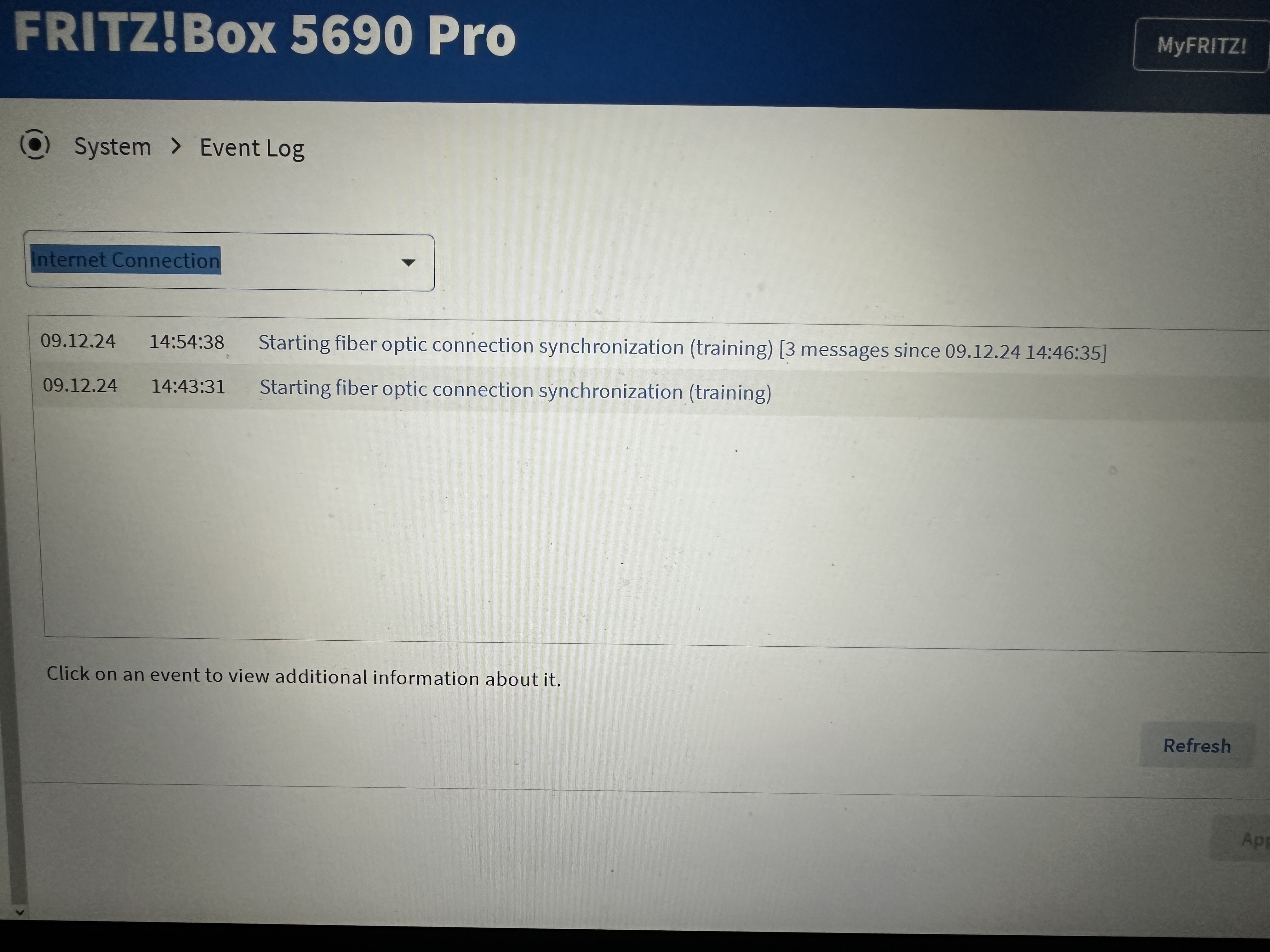

kevinman117 schreef: 08 dec 2024, 03:47 Ik heb mijn Fritzbox al laten activeren bij Mobile Vikings. Anders werkt het niet via UTP kabel toch? Maar de fibermodem van Mobile Vikings blijft werken, dus mijn Fritzbox dan toch niet geactiveerd?
Jouw Fritz!Box (modem) werd dus nog niet geactiveerd door Mobile Vikings, anders zou de Proximus ONT niet weer werken. Beide kunnen niet gelijktijdig geactiveerd worden op jouw lijn.
Voor het gebruik van de Fritz!Box als router moet deze niet geactiveerd worden. Activeren gaat alleen over de modem
Je zal dus moeten terugbellen naar MV om jouw modem-ID op te geven (AVMG xxxx xxxx)

Omg, nu jij het zegt, zit alles ineens logisch elkaar. Ik heb twee internetverbindingen actief op mijn naam staan op twee verschillende adressen. Op het moment dat mijn Fritzbox zogezegd geactiveerd is, is het internetverbinding verbroken op het andere adres. Het internetikoontje blijft flikkeren op de Internet Box. Terwijl op mijn woonadres het internet gewoon verder blijft doen.
Ik ga morgen Mobile Vikings bellen om dit te fixen. Wel opvallend dat zowel de helpdesk als de technische dienst even incompetent zijn. Zij weten precies niet goed hoe "vrije modem keuze" werkt. Wat dat betreft heeft Proximus betere ondersteuning. Zelfs edpnet doet beter op dat vlak.
Maar ja, het moederbedrijf heeft meer middelen ervoor zeker? En edpnet is traditioneel DE provider voor mensen die "vrijheid" willen hebben en die niet vies zijn voor een beetje DIY. Want hun medewerkers zijn precies beter opgeleid. Zij zouden jou moeten aannemen als adviseur of consultant of iets dergelijks, aangezien jij beter mensen kan helpen op een forum dan zij op hun bureau :wink:
Merci alvast. Jij hebt mij heel veel tijd gespaard om de oorzaak van het probleem te vinden. Cheers en geniet van de rest van het weekend :beerchug:

kevinman117 schreef: 08 dec 2024, 15:17 Ik ga morgen Mobile Vikings bellen om dit te fixen. Wel opvallend dat zowel de helpdesk als de technische dienst even incompetent zijn. Zij weten precies niet goed hoe "vrije modem keuze" werkt.
Waarom incompetent?
Als jij met één klantennummer op 2 adressen internet hebt, heb je waarschijnlijk niet duidelijk afgesproken voor welk adres je de overschakeling wilde?
- Je zal nu wel voor het verkeerde adres de modem-ID van de Proximus ONT moeten opgeven (ACLF xxxx xxxx) om die terug te laten activeren.
- En dan voor het correcte adres de F!Box modem ID (AVMG xxxx xxxx).

Omdat ik duidelijk heb gezegd over welk adres het ging. Letter per letter gespeld, dan nog maken zij die fout.
Ik zal morgen namiddag pas bellen, want ik durf niet aan te denken wat zij weer gaan uitspoken op een maandagochtend.
Toegevoegd na 17 uren 39 minuten 18 seconden:

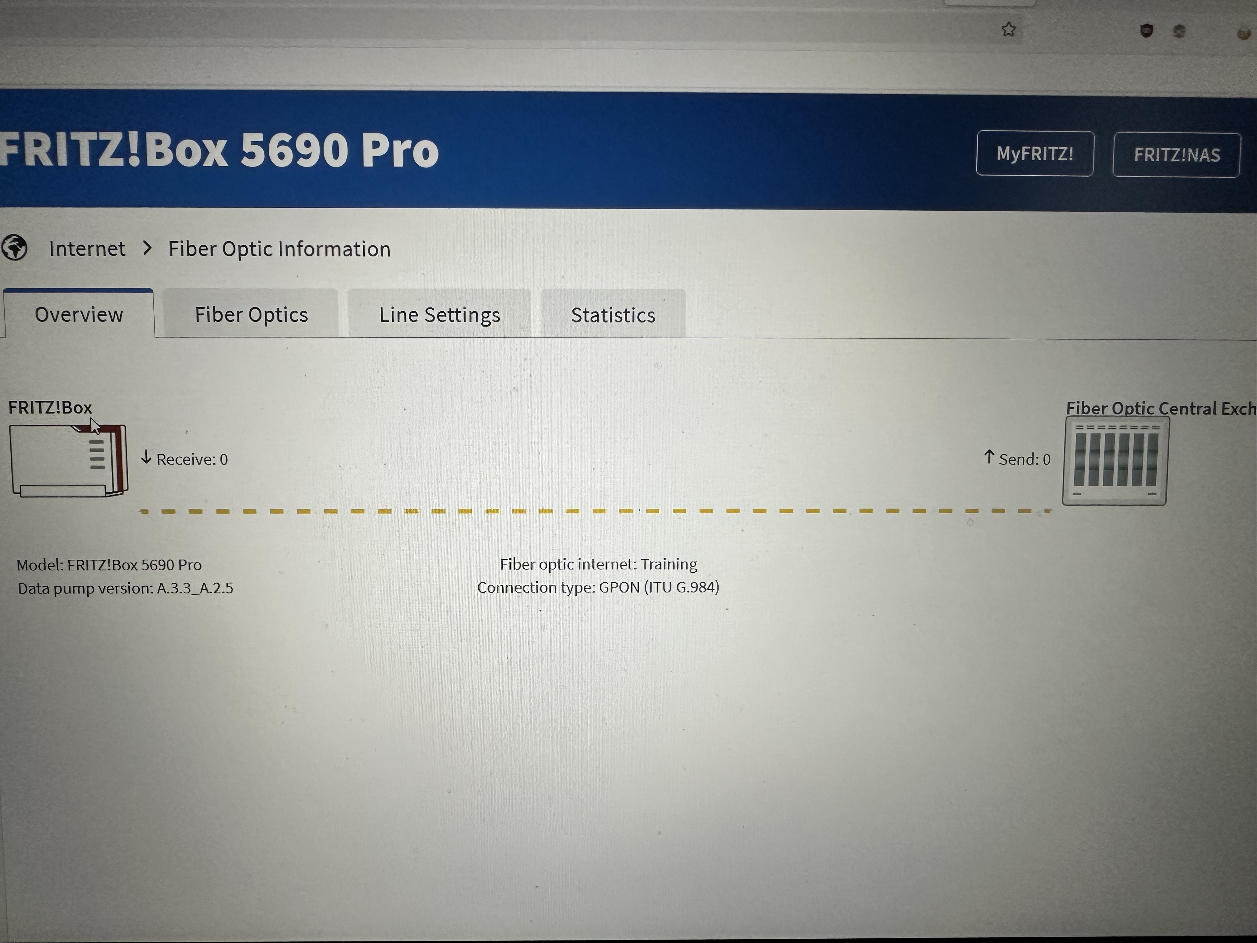

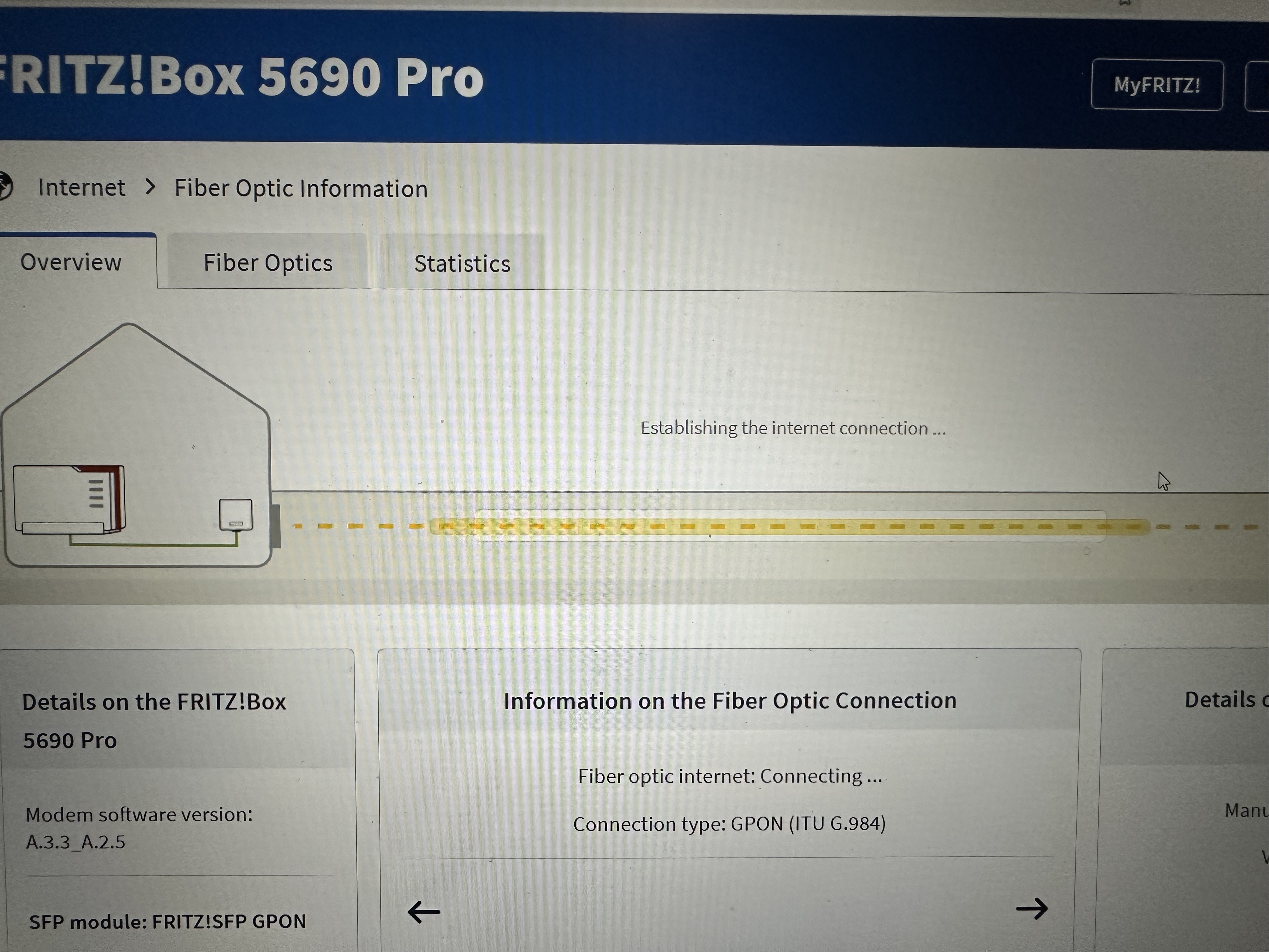

Mobile Vikings gebeld, internet van het andere adres gefixt. Bij mijn eigen adres werkt de ONT ook niet meer. Dus ik neem aan dat zij de modem hebben gedeactiveerd? Echter krijg ik nog steeds geen verbinding met de Fritzbox. Fiber zit vast bij trainingsmodus precies. Het lampje Power/Internet blijft flikkeren. Betekent dat de Fritzbox nog niet geactiveerd is?
Als de fiberkabel in de Fritzbox steekt, staat er een gele lijn. En als ik de kabel uittrek, wordt die rood. In bijlage de logs toegevoegd.

kevinman117 schreef: 09 dec 2024, 14:58Bij mijn eigen adres werkt de ONT ook niet meer. Dus ik neem aan dat zij de modem hebben gedeactiveerd?
Inderdaad
kevinman117 schreef: 09 dec 2024, 14:58Echter krijg ik nog steeds geen verbinding met de Fritzbox. Fiber zit vast bij trainingsmodus precies. Het lampje Power/Internet blijft flikkeren. Betekent dat de Fritzbox nog niet geactiveerd is?
Dat denk ik wel. Heb je het correcte modem-ID opgegeven (AVMG xxxx xxxx)?

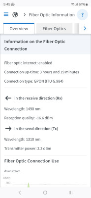

Bij mij ziet dit scherm er zo uit:

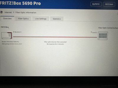

Ja, ik heb de correcte modem id via telefoon en mail doorgegeven. Volgens Mobile Vikings zou mijn Fritzbox geactiveerd moeten zijn. Dus mijn vraag is, zou het kunnen dat de SFP module of de kabel kapot is? Maar als dit het geval was, zou de Fritzbox dat detecteren en een melding geven. Want als ik de kabel aan 1 van de uiteinde uittrek, geef het scherm meteen aan dat de kabel niet aangesloten is.
Berichten: 18691
Uitgedeelde bedankjes: 1026 keer
Bedankt: 3825 keer
Recent bedankt: 11 keer

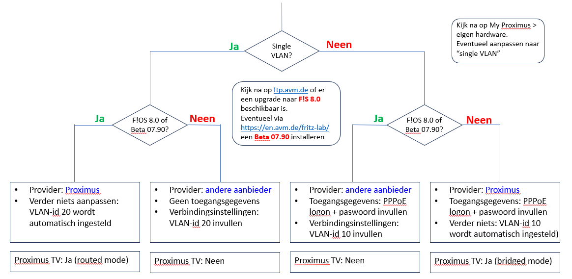

Gebruik de juiste provider instellingen?
Welke Firmware gebruik je op de Fritz!Box?
Ik neem aan dat jouw lijn reeds op "single VLAN" staat (= IPoE/VLAN20):

Vlan id 20 ingevuld, nog steeds geen verbinding. Firmware geüpdatet naar 7.90 beta, geen verbinding. Internet lampje blijft flikkeren.
Berichten: 18691
Bedankt: 3825 keer
Pech .. :cry:
- Het ziet er naar uit dat jouw F!Box toch niet geactiveerd is? PX klanten kunnen dat zelf zien via "My Proximus". Niet bij MV?
- Was jouw Proximus ONT een GPON model of een XGS-PON?
kevinman117
Berichten: 18
Lid geworden op: 07 feb 2014, 17:51
Ik vermoed dat mijn FB ook niet geactiveerd is. Morgen nog eens bellen om zeker te zijn dat ze de juiste modem id hebben ontvangen.
Ik kan mijn internetverbinding testen op MyVikings. Het testresultaat laat een error zien en raadt mij aan om de helpdesk te contacteren. Dat heb ik ook gedaan. Woensdag komt een technieker langs.
Proximus ONT was XGS-PON denk ik, want ik had nog 2.5 gbit en een Internet Box+. De technieker van Mobile Vikings heeft de Proximus ONT meegenomen na de installatie.

Daar zit uw probleem. 2,5 Gb is sowieso xgs pon en de Fritzbox 5690 ondersteunt geen xgs pon.

Ik heb de instellingen uit mijn vorige post wat schematischer gemaakt.
Er schijnt nogal wat verwarring te zijn welke configurate nodig is
  • naargelang de internet lijn in "single VLAN" operating mode werkt
  • naargelang de Fritz'!Box de nieuwe Firware F!OS 8.0 draait
Dit is geldig voor zowel:
- een VDSL Fritz!Box 7xxx (Proximus VDSL of Proximus ONT via WAN)
- een Fiber Fritz!Box 5xxx (Proximus Fiber of Proximus ONT via WAN)
- een Fritz! router 40xx (Proximus ONT via WAN via ONT)
Schema geldig voor Proximus, Scarelt, Mobile Vikings, Yoin, ...
niet voor EDPNET (blijft PPPoE)

Maar zoals ik zei, heeft de technieker de ONT ook vervangen. Die van Proximus was wit en die van Mobile Vikings is zwart. Staat er op de ONT wat voor technologie gebruikt wordt?
Fallschirmjaeger
Berichten: 1098
Bedankt: 153 keer
Recent bedankt: 10 keer
Is het terug deze? Dat is normaal de gpon ont die Proximus gebruikt.
https://www.nokia.com/sites/default/fil ... r.jpg.webp
Indien ja, dan ga je toch op waarschijnlijk terug op Gpon staan. De enige die het wel met zekerheid gaan kunnen zeggen, zijn Mobile Vikings.
kevinman117
Berichten: 18
Ja ik heb die nu.

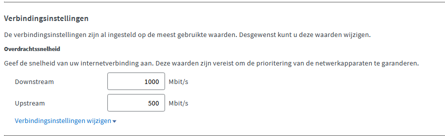

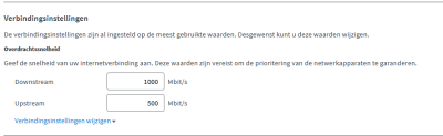

kevinman117 schreef: 10 dec 2024, 12:38 Maar ik haal maar 3 mbit upload. Ik zou 500 mbit moeten halen. Download is wel ok, bijna 1gbit. Zou dat door de beta firmware komen? Ik zit nu op 7.90-117524 BETA.
Niet normaal, maar toch niet te wijten aan de beta firmware
Heb je de correcte snelheden ingegeven onder de Provider settings?
kevinman117
Berichten: 18
Ja 1000/500. Als ik de waarden verander naar 1000/1000 helpt het ook niet.

En welke info zie je op het Glasvezel overzicht (het scherm met de groene lijn)?
kevinman117
Berichten: 18
Bedoel je deze info?
Berichten: 18691
Bedankt: 3825 keer
deze:
