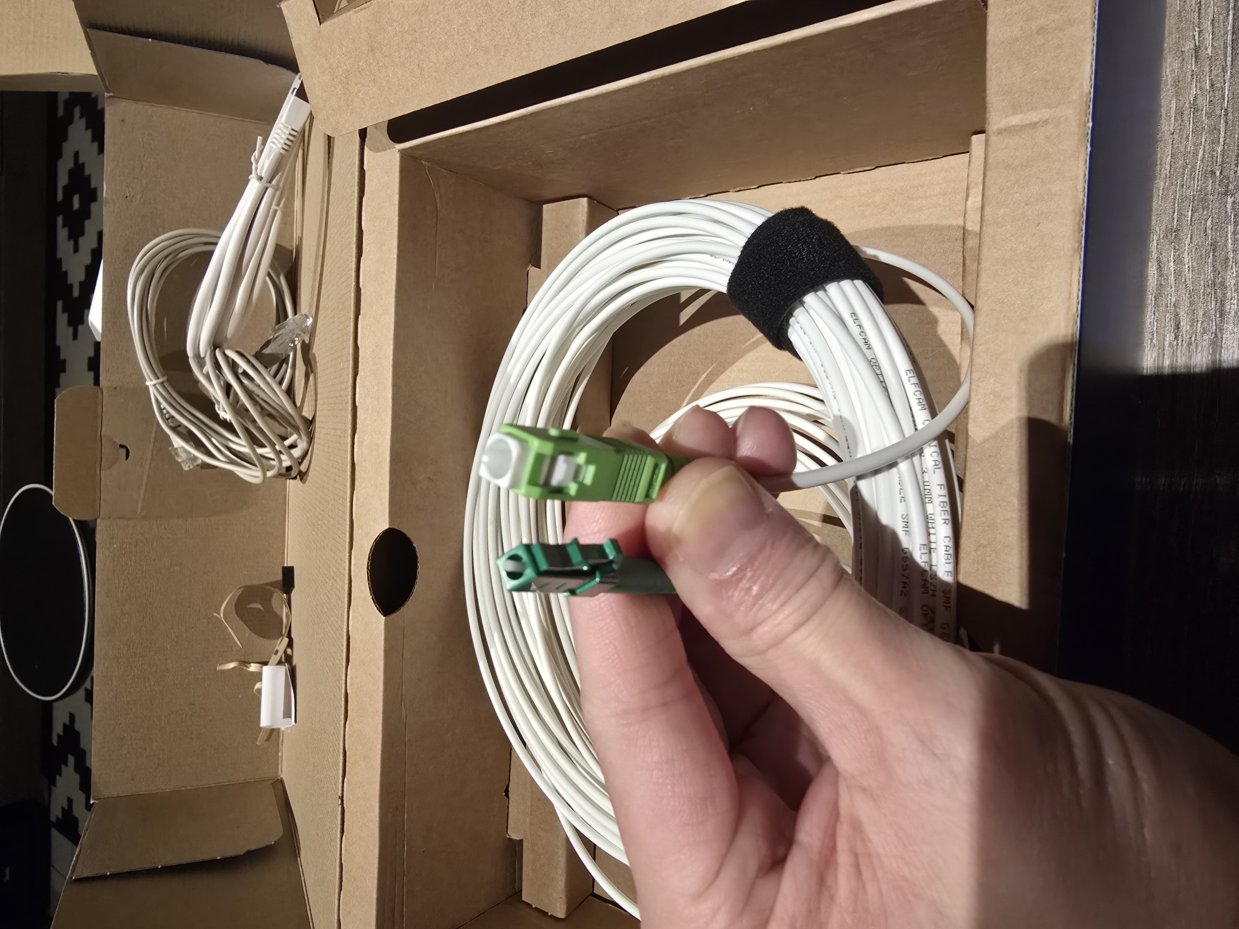

Ik heb juist een Fritzbox 5690 Pro gekocht. Het lukt mij maar niet om verbinding te maken met de ONTP (wit kastje van Proximus). Via ONT/fibermodem lukt het wel, maar 't is een toestel teveel die stroom vreet. Zou het te maken hebben met de SPF module die in het doosje zit? Er staat GPON op die stick en de kabel heeft een dunnere stekker dan die van Proximus/Mobile Vikings. Of misschien een kapotte fiberkabel? Welke SPF module en fiberkabel heb ik nodig om het aan de praat te krijgen?

Is de fiber kabel (allez de fichkes) van uw ONTP blauw? Dan zit je op XGS PON, deze technologie is niet compatibel met de Fritzbox 5690 pro die enkel AON (niet van toepassing in België) en Gpon ondersteunt.

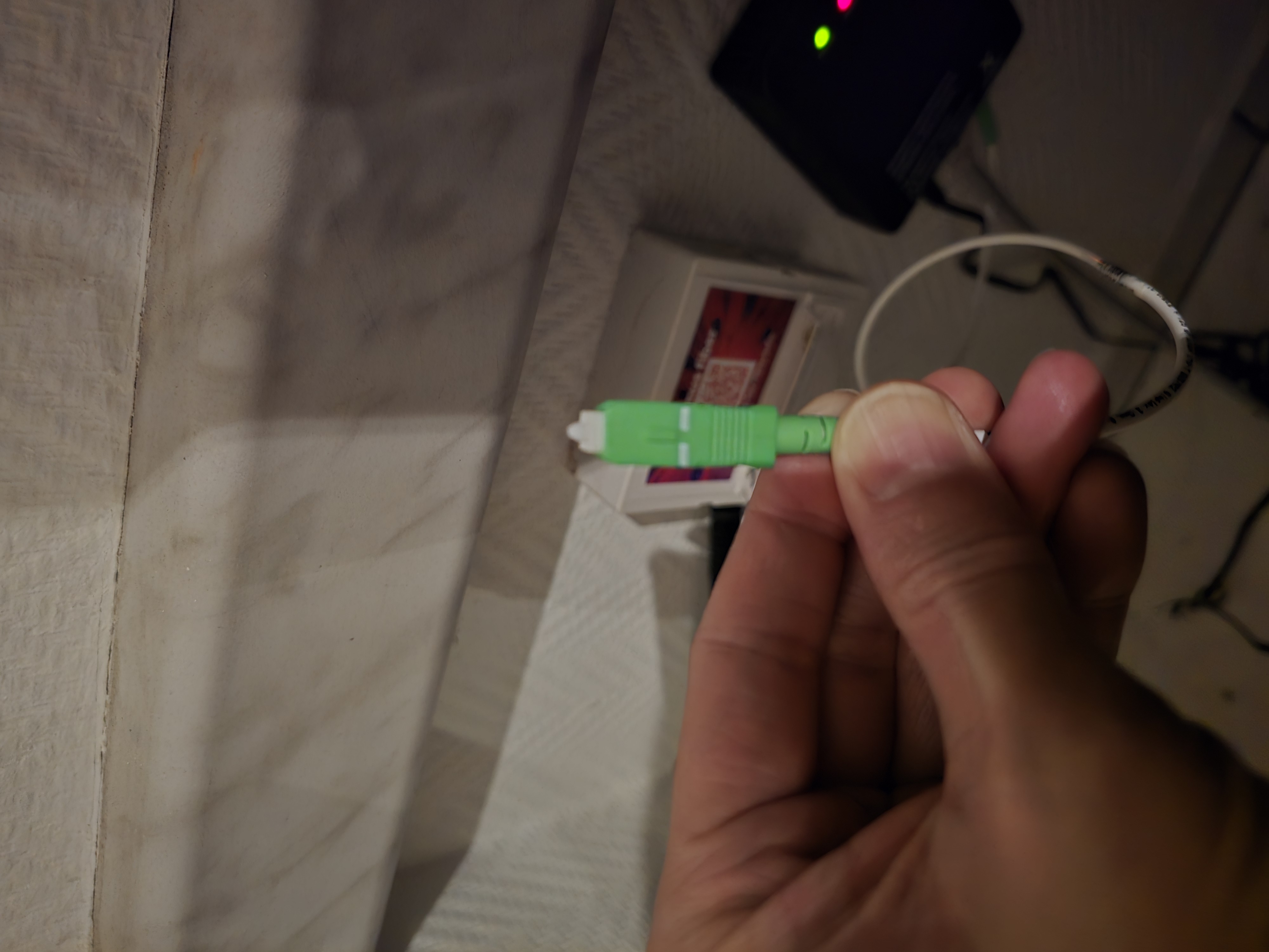

Proximus ONTP kabel is groen (foto1), maar dan dikker dan die van AVM. Die van AVM zijn de stekkers aan beide uiteinden dun (foto2). Dus het past niet op de ONTP. Ik heb dan op Amazon een fiberkabel (Foto3) gekocht (Elfcam® - Simplex glasvezelkabel LC/APC naar SC/APC 9/125μm OS2 LSZH, FTTH, wit 20m). 1 uiteinde dun en de andere dik. De kabel past nu zowel op de ONTP als op de Fritzbox. Dan heb ik beide bijgeleverde SFP modules van AVM (AON en GPON) geprobeerd, geen enkel werkt. Het lampje Internet/Power op de Fritzbox blijft flikkeren. Zoals ik zei, werkt internet wel als ik de Fritzbox op de ONT aansluit met een Cat6 kabel.Fallschirmjaeger schreef: 07 dec 2024, 15:57 Is de fiber kabel (allez de fichkes) van uw ONTP blauw? Dan zit je op XGS PON, deze technologie is niet compatibel met de Fritzbox 5690 pro die enkel AON (niet van toepassing in België) en Gpon ondersteunt.

Pas op met het begrip "de kabel past". Het is niet omdat de stekker "past" dat het de juiste is. Een groene SC/APC past ook in de Fritz!SFP XGPON, maar het het moet de blauwe US/APC zijn. Dit terzijdekevinman117 schreef: 08 dec 2024, 03:19 Proximus ONTP kabel is groen (foto1), maar dan dikker dan die van AVM. Die van AVM zijn de stekkers aan beide uiteinden dun (foto2). Dus het past niet op de ONTP. Ik heb dan op Amazon een fiberkabel (Foto3) gekocht (Elfcam® - Simplex glasvezelkabel LC/APC naar SC/APC 9/125μm OS2 LSZH, FTTH, wit 20m). 1 uiteinde dun en de andere dik. De kabel past nu zowel op de ONTP als op de Fritzbox.
Maar in jouw geval (LC/APC naar SC/APC) is het inderdaad de juiste om de Fritz!SFP GPON met de ONTP te verbinden
https://nl.avm.de/service/knowledge-bas ... -ik-nodig/
Jouw Fritz!Box (modem) werd dus nog niet geactiveerd door Mobile Vikings, anders zou de Proximus ONT niet weer werken. Beide kunnen niet gelijktijdig geactiveerd worden op jouw lijn.kevinman117 schreef: 08 dec 2024, 03:47 Ik heb mijn Fritzbox al laten activeren bij Mobile Vikings. Anders werkt het niet via UTP kabel toch? Maar de fibermodem van Mobile Vikings blijft werken, dus mijn Fritzbox dan toch niet geactiveerd?
Voor het gebruik van de Fritz!Box als router moet deze niet geactiveerd worden. Activeren gaat alleen over de modem
Je zal dus moeten terugbellen naar MV om jouw modem-ID op te geven (AVMG xxxx xxxx)

kevinman117
- Berichten: 18
- Lid geworden op: 07 feb 2014, 17:51
Maar zoals ik zei, heeft de technieker de ONT ook vervangen. Die van Proximus was wit en die van Mobile Vikings is zwart. Staat er op de ONT wat voor technologie gebruikt wordt?
- Fallschirmjaeger
- Berichten: 1168
- Bedankt: 162 keer
Is het terug deze? Dat is normaal de gpon ont die Proximus gebruikt.
https://www.nokia.com/sites/default/fil ... r.jpg.webp
Indien ja, dan ga je toch op waarschijnlijk terug op Gpon staan. De enige die het wel met zekerheid gaan kunnen zeggen, zijn Mobile Vikings.
