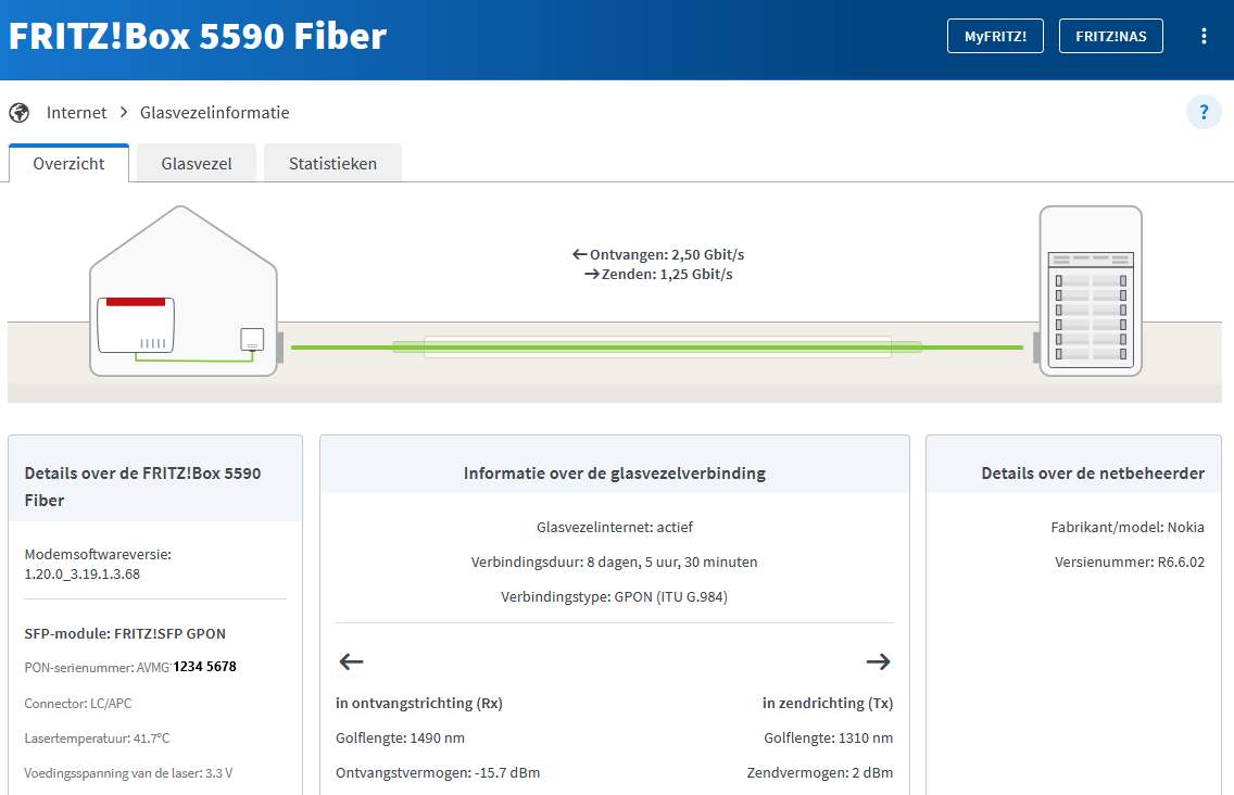

kevinman117
- Berichten: 18
- Lid geworden op: 07 feb 2014, 17:51
Dag Philippe,
Ik heb juist een Fritzbox 5690 Pro gekocht. Het lukt mij maar niet om verbinding te maken met de ONTP (wit kastje van Proximus). Via ONT/fibermodem lukt het wel, maar 't is een toestel teveel die stroom vreet. Zou het te maken hebben met de SPF module die in het doosje zit? Er staat GPON op die stick en de kabel heeft een dunnere stekker dan die van Proximus/Mobile Vikings. Of misschien een kapotte fiberkabel? Welke SPF module en fiberkabel heb ik nodig om het aan de praat te krijgen?
Alvast bedankt.
Groejes,
Kevin
Alvast bedankt.
Groejes,
Kevin

- Berichten: 18613
- Bedankt: 3810 keer
- Recent bedankt: 23 keer
Je moet jouw eigen fiber modem laten activeren bij jouw Provider.kevinman117 schreef: 07 dec 2024, 14:29 Ik heb juist een Fritzbox 5690 Pro gekocht. Het lukt mij maar niet om verbinding te maken met de ONTP (wit kastje van Proximus).
Bij Proximus kan je dat via "My Proximus", bij EDPnet en Mobiel Vikings via de Heldpesk.
Wat je moet opgeven is de modem-ID, bij de Fritz!Box is dat AVMG abcd wxyz (staat op de modem)
Dan zal de Proximus fiber modem uitvallen, en jouw eigen modem verbinding maken
Misschien vreet de SFP module meer stroom dat het Proximus bakje. Daarvoor moet je het niet laten

- Berichten: 18613
Pas op met het begrip "de kabel past". Het is niet omdat de stekker "past" dat het de juiste is. Een groene SC/APC past ook in de Fritz!SFP XGPON, maar het het moet de blauwe US/APC zijn. Dit terzijdekevinman117 schreef: 08 dec 2024, 03:19 Proximus ONTP kabel is groen (foto1), maar dan dikker dan die van AVM. Die van AVM zijn de stekkers aan beide uiteinden dun (foto2). Dus het past niet op de ONTP. Ik heb dan op Amazon een fiberkabel (Foto3) gekocht (Elfcam® - Simplex glasvezelkabel LC/APC naar SC/APC 9/125μm OS2 LSZH, FTTH, wit 20m). 1 uiteinde dun en de andere dik. De kabel past nu zowel op de ONTP als op de Fritzbox.
Maar in jouw geval (LC/APC naar SC/APC) is het inderdaad de juiste om de Fritz!SFP GPON met de ONTP te verbinden
https://nl.avm.de/service/knowledge-bas ... -ik-nodig/
Jouw Fritz!Box (modem) werd dus nog niet geactiveerd door Mobile Vikings, anders zou de Proximus ONT niet weer werken. Beide kunnen niet gelijktijdig geactiveerd worden op jouw lijn.kevinman117 schreef: 08 dec 2024, 03:47 Ik heb mijn Fritzbox al laten activeren bij Mobile Vikings. Anders werkt het niet via UTP kabel toch? Maar de fibermodem van Mobile Vikings blijft werken, dus mijn Fritzbox dan toch niet geactiveerd?
Voor het gebruik van de Fritz!Box als router moet deze niet geactiveerd worden. Activeren gaat alleen over de modem
Je zal dus moeten terugbellen naar MV om jouw modem-ID op te geven (AVMG xxxx xxxx)

- Berichten: 18613
Waarom incompetent?kevinman117 schreef: 08 dec 2024, 15:17 Ik ga morgen Mobile Vikings bellen om dit te fixen. Wel opvallend dat zowel de helpdesk als de technische dienst even incompetent zijn. Zij weten precies niet goed hoe "vrije modem keuze" werkt.
Als jij met één klantennummer op 2 adressen internet hebt, heb je waarschijnlijk niet duidelijk afgesproken voor welk adres je de overschakeling wilde?
- Je zal nu wel voor het verkeerde adres de modem-ID van de Proximus ONT moeten opgeven (ACLF xxxx xxxx) om die terug te laten activeren.
- En dan voor het correcte adres de F!Box modem ID (AVMG xxxx xxxx).
Success

- Berichten: 18613
Inderdaadkevinman117 schreef: 09 dec 2024, 14:58Bij mijn eigen adres werkt de ONT ook niet meer. Dus ik neem aan dat zij de modem hebben gedeactiveerd?
Dat denk ik wel. Heb je het correcte modem-ID opgegeven (AVMG xxxx xxxx)?kevinman117 schreef: 09 dec 2024, 14:58Echter krijg ik nog steeds geen verbinding met de Fritzbox. Fiber zit vast bij trainingsmodus precies. Het lampje Power/Internet blijft flikkeren. Betekent dat de Fritzbox nog niet geactiveerd is?
Bij mij ziet dit scherm er zo uit:

En welke info zie je op het Glasvezel overzicht (het scherm met de groene lijn)?
kevinman117
- Berichten: 18
- Berichten: 18613
deze:
