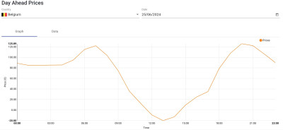

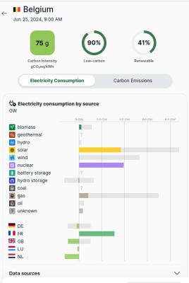

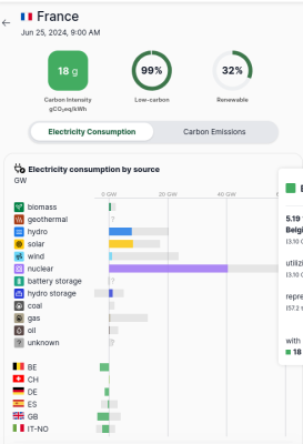

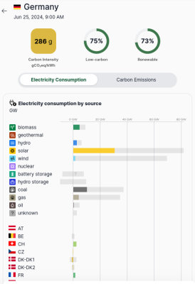

Op een mooie zomerse dag. Verschillende landen na elkaar geplaatst. Voor de rest mag iedereen voor mijn part zijn eigen conclusie trekken
Frankrijk:
Duistland:
België:
