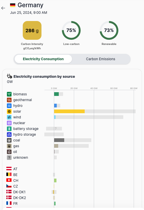

- Berichten: 2820
- Bedankt: 216 keer
Op een mooie zomerse dag. Verschillende landen na elkaar geplaatst. Voor de rest mag iedereen voor mijn part zijn eigen conclusie trekken
Frankrijk: Duistland: België:
