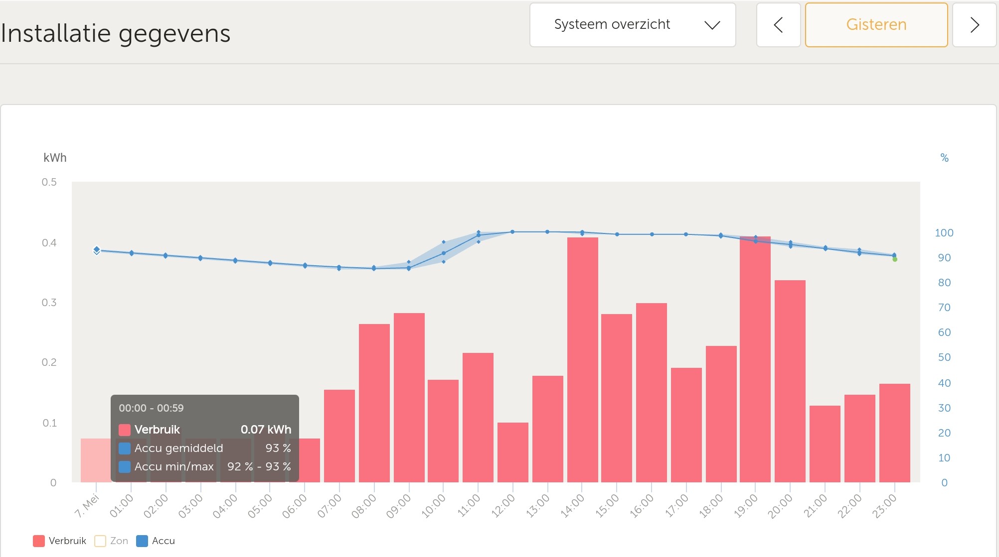

Hier komt het 'gewone verbruik' overdag terwijl we beiden thuiswerken zelfs amper boven de 400W uit.
Wat ik doe om eigenverbruik te verhogen is mijn boiler sturen adhv zonneopbrengst.

800 watt sluimverbruik .. Ik zat aan 15 watt als mijn frigo niet aan het verbruiken is, anders aan 90 watt. Nu aan 25 watt met een minder zuinige router en een mini pc die 24/7 draait.
- Berichten: 17524
- Bedankt: 1272 keer
Geen modem/router, geen AP's, geen diepvries, geen klokje op de oven/microgolfoven, geen touch-kookplaat, geen smart-devices die 24/7 meten?yaris schreef: 07 mei 2024, 20:25 Nu aan 25 watt met een minder zuinige router en een mini pc die 24/7 draait.
Straf dat je dat kan, 25W sluimerverbruik.
Of we praten over iets anders.
Als ik 160W schreef, is dat het totale verbruik van het huis, gemeten tijdens de uren dat ik slaap.
En wat ik meet is dus het totale verbruik van het huis. Als je geen PV/batterij hebt, is dat dus alles wat je van het net aftapt.
- Berichten: 7402
- Bedankt: 382 keer
Tja, wanneer je de koelkast al niet meetelt, toch een toestel dat 24/7 stroom vraagt - is dat niet moeilijk.
Wanneer ik alleen de dip meetelt (geen verbruik in huis, net op de laagste curve van koelkast en diepvries, tussen twee metingen in,.....) geraak ik ook wel even aan 30W ogenblikkelijk sluimerverbruik.
Gemeten over een volledig uur zit ik dan geiddeld wel hoger aan de voorheen vermelde cijfers*.
Maar 800 W (800 Wh verbruik gemiddeld gemeten over een uur of net een piekverbruik gemeten?) blijft hoog.
Dat zou al een etmaal verbruik van een 19 kWh betekenen zonder dat er in huis iets speciaal gebeurt.
* 's nachts gaat alles wat niet noodzakelijk is hier wel van de stroom af.
