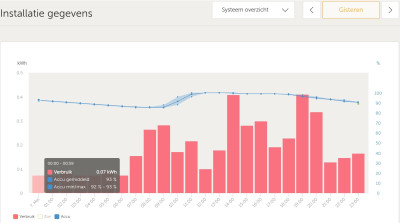

Thuisbatterij van 5 tot 10 kw steken is een optie, met de huidige installatie en verbruik zal je een dikke 400 euro per jaar terugwinnen.helmuteke schreef: 08 mei 2024, 11:43 ik denk dat ik dus eerst eens naar dat sluimerverbruik ga kijken
Deze nacht was het laagste 350Watt.
Elke Kw batterij boven de 5 brengt minder op.
Afhankelijk van de kost van de batterij dus …
