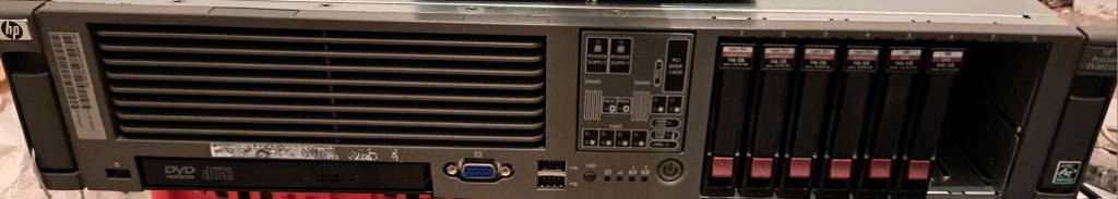

Heb deze server op de kop kunnen tikken.
Nu zou ik hier graag windows server 2022 of een gewone windows versie hier op zetten om te gebruiken voor al mijn documenten te beheren en te sorteren.
Nu mijn vraag is of deze OS hierop kan installeren of best een andere OS. Nu staat er hier Vmware esx op maar ken daar niks van.
Hp proliant dl385 g2

Ben je zeker dat het een G2 is? Lijkt mij wel heel oud. Welke ESX versie staat er nu op?Data technicus schreef: 18 feb 2024, 14:46 Heb deze server op de kop kunnen tikken.
Mijn mening: Als het effectief een G2 is hoort deze beter thuis op het containerpark... Het zal je meer aan energie kosten dan aan iets anders.

Zoals hierboven, als het effectief een DL385G2 is, daar ga je niet veel meer mee kunnen doen ... dat is een server van rond 2008, dus 16j (!!) oud ... dat die nog volledig draait en functioneert is al een mooi iets
Hopelijk heb je daar geen geld voor betaald.
Server 2022 zal daar zeker niet op draaien, en ook de ESX versie die erop zit, zal al een vrij oude zijn. Server 2012R2 en Server 2016 zullen wel kunnen. Maar eigenlijk ben je er totaal niets mee, eender welk goedkoop i5 PC'tje van de afgelopen 5j is al krachtiger dan die server.

Het gaat over deze met 2 processors AMD Opteron-processor 2218 HE in.

Dat zou geen optie mogen zijn voor je om te gebruiken.
Uit nieuwsgierigheid heb ik nog eens de calculator tool van hp gebruikt, dat ding gebruikt 180w als hij niets doet.
Dat is dus 1664 kwh per jaar en dan zit je met iets die enorm veel warmte maakt, stokoud is en zelfs de basistaken niet aankan.
Koop een recente server van €600 en je bent met elektriciteit inbegrepen al goedkoper op een termijn van 3 jaar!

Je moet zelf maar eens de vergelijking maken.Data technicus schreef: 18 feb 2024, 17:12 Het gaat over deze met 2 processors AMD Opteron-processor 2218 HE in.
de eerste beste desktop pc die ik tegen kom op 2e hands voor 100 euro:
https://www.2dehands.be/v/computers-en- ... e4b9e43ee3
heeft een processor die 5x zo snel is als die opteron, je mag er nog 2 hebben, dat maakt het verschil niet. Mijn pc van 2 jaar oud heeft een mid-range processor, en is 23x sneller dan die opteron.
en dan heb ik het nog niet over een harde schijf vs SSD en verbruik ed.
Ik hoop echt dat je er geen geld aan uitgegeven hebt. Want wij smijten servers van minimum 7-8 jaar oud (g7,g8) gewoon bij het elektronica afval. Nieuwere verkopen we aan opkopers.

Heb er juist windows 10 pro op geïnstalleerd en draaide toch vrij soepel. Verbruikt maar 1.2GB ram van de 10 en processor blijft ook laag.
Harde schijf is wel maar 146GB 15k

Ja het is een oude server, maar jullie overdrijven allemaal toch echt wel.
Laat ons zeggen met wat idle en load dat je aan 100w zit (worst case). Dat is dan 876kw per jaar... Aan 30cent per kwh zit je dan aan 260 euro.
Volgens de hypothese van luboli zou je 200w idle hebben. En 350w avg load, lijkt me wat veel. Ik heb denk ik deze server ook ooit gehad (met een andere cpu weliswaar), en mijn idle zat toen aan 70w destijds.
Maar ja, goed punt, mijn oude nuc draait aan 7-10w, met load zit die rond 40w. En die is een pak krachtiger en stiller dan zo een oude server. Maar dit kost me nog steeds 50 euro per jaar om 24/7 te draaien.

Waarom 200€/jaar meer uitgeven voor mindere performance? Koop dan een occasie systeempje dat performanter is én minder verbruikt. Terugverdientijd kan mss al onder het jaar duiken.Dima_2005 schreef: 19 feb 2024, 09:48
Ik heb lange tijd ook een DL380 (maar een Gen8) draaien gehad. Maar die had er dan 192Gbyte ram in wat je niet snel even met iets anders zuinigs/betaalbaar kan vervangen. (Maar ook owv verbruik uit dienst genomen (moet hier nog ergens rondslingeren)).
