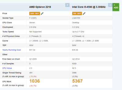

Je moet zelf maar eens de vergelijking maken.
de eerste beste desktop pc die ik tegen kom op 2e hands voor 100 euro:
https://www.2dehands.be/v/computers-en- ... e4b9e43ee3
heeft een processor die 5x zo snel is als die opteron, je mag er nog 2 hebben, dat maakt het verschil niet.
Mijn pc van 2 jaar oud heeft een mid-range processor, en is 23x sneller dan die opteron.
en dan heb ik het nog niet over een harde schijf vs SSD en verbruik ed.
Ik hoop echt dat je er geen geld aan uitgegeven hebt. Want wij smijten servers van minimum 7-8 jaar oud (g7,g8) gewoon bij het elektronica afval. Nieuwere verkopen we aan opkopers.
