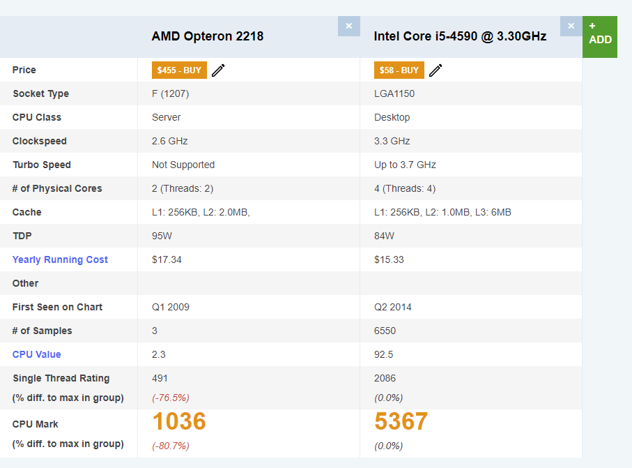

Je moet zelf maar eens de vergelijking maken.
de eerste beste desktop pc die ik tegen kom op 2e hands voor 100 euro:
https://www.2dehands.be/v/computers-en- ... e4b9e43ee3
heeft een processor die 5x zo snel is als die opteron, je mag er nog 2 hebben, dat maakt het verschil niet.
Mijn pc van 2 jaar oud heeft een mid-range processor, en is 23x sneller dan die opteron.
en dan heb ik het nog niet over een harde schijf vs SSD en verbruik ed.
