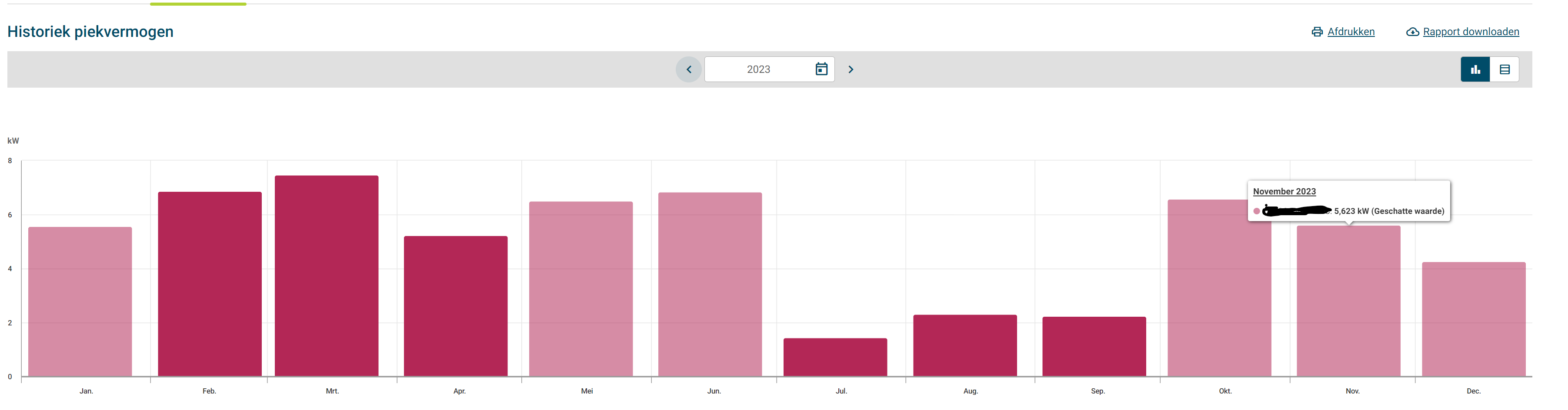

Hallo,
Op Mijn Fluvius kan ik mijn piekvermogen per maand opvragen (capaciteitstarief).
Nu staat daar bij 6 maanden "Geschatte waarde piekvermogen" en bij de overige maanden "Gemeten op <datum/uur>"
Ik vind dat precies redelijk bizar dat de heflt van het jaar Fluvius blijkbaar een schatting moest maken, ondanks dat ik een digitale meter heb.
Is dit bij anderen ook het geval en weet iemand hoe dit komt?

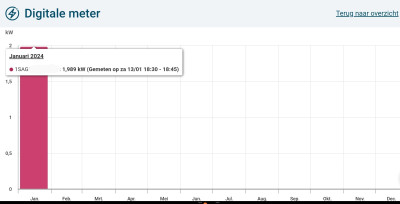

Ik heb zelf ook eens naar dat grafiekske op mijn Fluvius gaan kijken.
Geen geschatte piek,wel veel maanden piek = 0
Er staat een waarschuwing boven de grafiek
Misschien heb je gemerkt dat er soms data ontbreekt.
Wij zijn ons bewust van het probleem en werken aan een oplossing.
Probeer het later nog eens.
Onze excuses voor het ongemak.

En deze uitleg vind je ook op Fluvius
5.2 Schatting van de maandpiek in het meter data management systeem
De maandpieken komen op meterniveau binnen in het meter data management systeem. Dit zal
telkens in het begin van M+1 zijn voor de piek van M. Wanneer de meterread mislukt en er geen piek
kan worden uitgelezen, dan zal de maandpiek geschat worden. De schatting moet volgens de
wetgeving gedaan zijn op dag+10 (kalenderdagen). De exacte timing van de schatting is
parametriseerbaar.
Schattingen worden beperkt/teruggebracht naar 3 cijfers na de komma (wiskundige afronding).
Ook voor niet communicerende digitale meters worden maandpieken verder geschat hoewel deze
meters bij kanteling naar technische meterstatus “niet communicerend” niet meer tarifair op
facturatiepiek aangerekend worden.

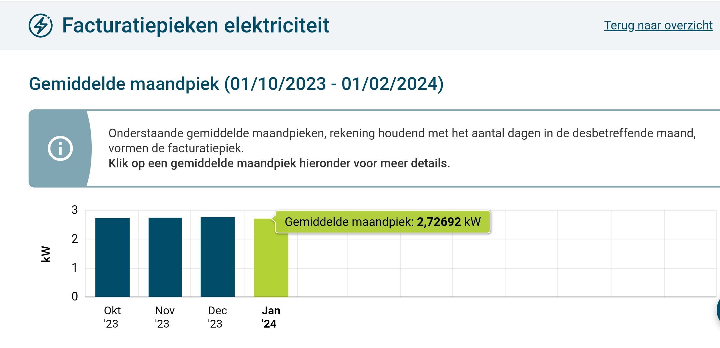

Hier sinds de installatie van de DM ook nog geen enkel probleem met de maandpieken noch met de facturatiepiek.
Telkens correct tot 3 decimalen.
En dat zonder peak shaving.
En bij problemen zie ik het probleem niet wanneer Fluvius een schatting zou voorstellen die hoger is dan de voorbije 2,5 kW facturatiepiek. Er zit een P1 dongle op mijn DM die netjes alles logt. Bij eventuele problemen kan ik Fluvius dus altijd de loggegevens voorleggen om hun ongenlijk aan te tonen.
