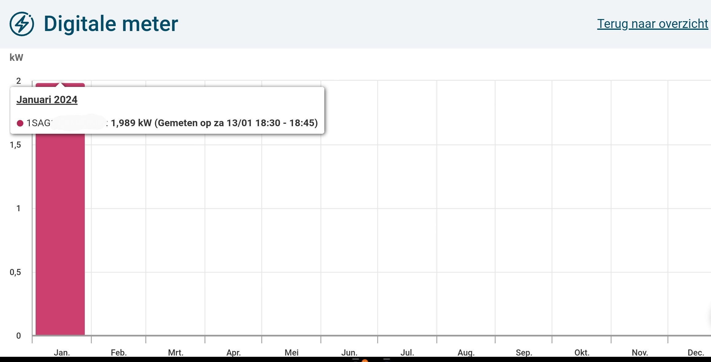

Ik heb zelf ook eens naar dat grafiekske op mijn Fluvius gaan kijken.
Geen geschatte piek,wel veel maanden piek = 0
Er staat een waarschuwing boven de grafiek
Misschien heb je gemerkt dat er soms data ontbreekt.
Wij zijn ons bewust van het probleem en werken aan een oplossing.
Probeer het later nog eens.
Onze excuses voor het ongemak.
ja jongens goe gerief zo een digitalen teller
En deze uitleg vind je ook op Fluvius
5.2 Schatting van de maandpiek in het meter data management systeem
De maandpieken komen op meterniveau binnen in het meter data management systeem. Dit zal
telkens in het begin van M+1 zijn voor de piek van M. Wanneer de meterread mislukt en er geen piek
kan worden uitgelezen, dan zal de maandpiek geschat worden. De schatting moet volgens de
wetgeving gedaan zijn op dag+10 (kalenderdagen). De exacte timing van de schatting is
parametriseerbaar.
Schattingen worden beperkt/teruggebracht naar 3 cijfers na de komma (wiskundige afronding).
Ook voor niet communicerende digitale meters worden maandpieken verder geschat hoewel deze
meters bij kanteling naar technische meterstatus “niet communicerend” niet meer tarifair op
facturatiepiek aangerekend worden.
