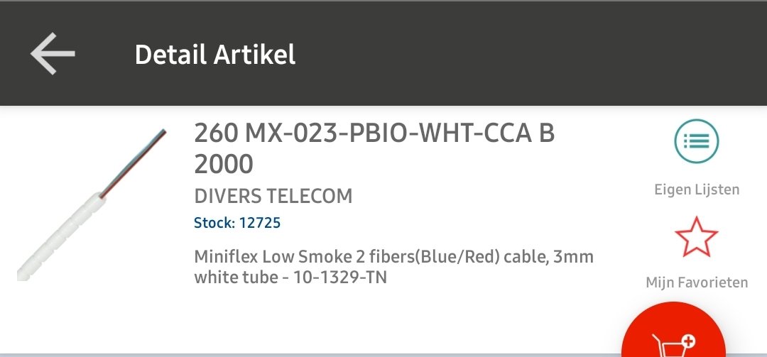

Data technicus
Berichten: 1063
Locatie: Spalbeek (Hasselt)
Bedankt: 144 keer
AnD schreef:Als je weet welke eisen proximus of telenet voorschrijft dan is het toch niet moeilijk om die soort kabel te vragen.
Cebeo en andere hebben enkel deze in stock. En outdoor kabels voor providers niet.
