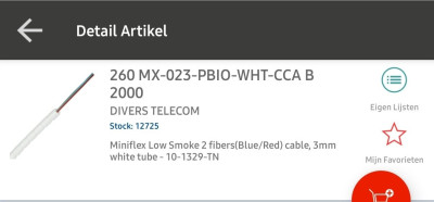

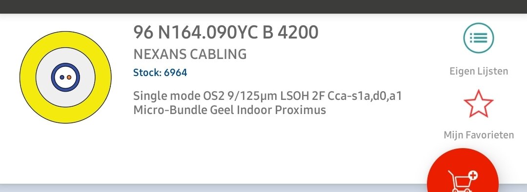

Die zwarte fiber word enkel door de techniekers van proximus of andere providers geplaats. Bij cebeo enzo heb je enkel de gele voor binnen. Dus kun je niet zelf plaatsen.

Maar ze moeten aan de eisen van proximus of andere providers voldoen. Enkel de binnen bekabeling voor in appartementen verkopen ze wel zodat de elektriciens deze kunnen trekken.

Cebeo en andere hebben enkel deze in stock. En outdoor kabels voor providers niet.

Bij Cebeo zoek ik op volledig assortiment dus inclusief wat ook niet in stock is.
