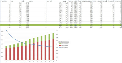

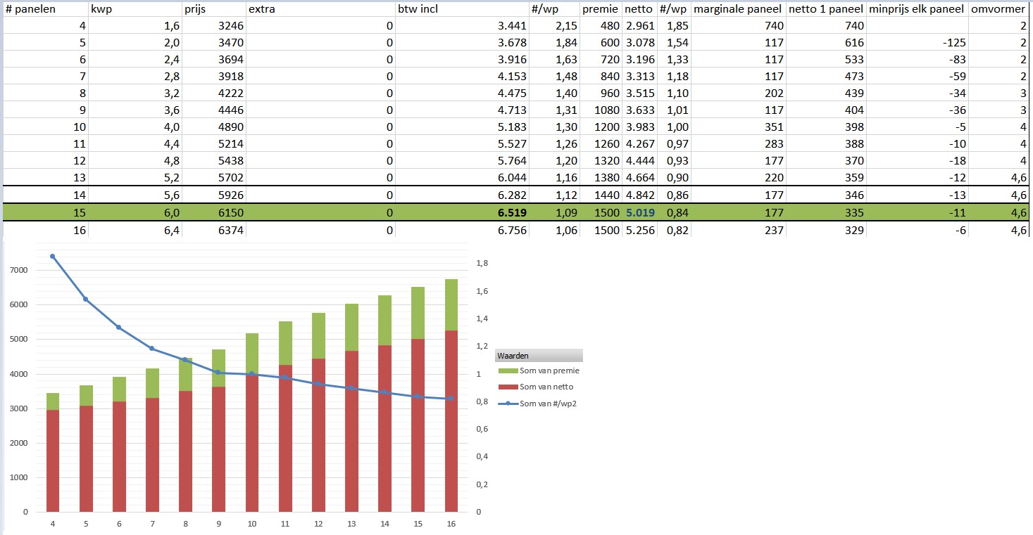

Richtprijzen (gegeven de prijs die je gaf):
-10 panelen 4500
-15 panelen 5800
-dubbele batterij 4000
ter info: mijn oordeel is op basis van enkele offertes bij vrienden/familie die ik zag.
alsook opzoeking van jou panelen (ze zijn weliswaar iets goedkoper dan andere tier-1 panelen, maar zeker niets mis mee lijkt me)
alsook de groepsaankoop waar ik zelf op intekende die het prijsverloop had in bijlage (voor viessman 400wp panelen en huawei omvormers/batterijen, ik heb zelf wat cijfers en grafieken toegevoegd)
