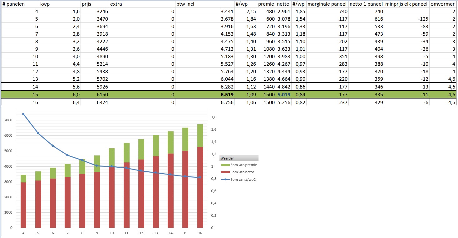

Ik heb zelf de simulatie laten doen voor de Groepsaankoop West-Vlaanderen.
Op basis van mijn jaarverbruik (4000kWh, ongeveer 50/50 dag/nacht) komen ze met volgend voorstel:
  • 6 zonnepanelen (komt overeen met het aantal wat Zonnekaart voorstelt op het hoofddak) voor €3513 (incl. 6% BTW)
  • Thuisbatterij van 4,6 kWh voor €2.563 (incl. 6% BTW). Een zwaardere batterij wordt afgeraden.

Die prijzen lijken mij zeker ok te zijn (dit is zonder de subsidies eraf neem ik aan? )
Wat me wel opvalt is:
-6 panelen is toch krap => dat mogen er zeker 10 zijn voor jou verbruik (als je genoeg dakruimte hebt natuurlijk)
-voor 6 panelen is een batterij mogelijk niet de moeite en zou ik hem mogelijk weglaten=> Vanaf 10 panelen zou ik net het dubbele van batterij kiezen, gegeven je verbruik.
-als je denkt binnen x-termijn een electische wagen te kopen => leg je dak vol, als je financien dit toestaan
Richtprijzen (gegeven de prijs die je gaf):
-10 panelen 4500
-15 panelen 5800
-dubbele batterij 4000
ter info: mijn oordeel is op basis van enkele offertes bij vrienden/familie die ik zag.
alsook opzoeking van jou panelen (ze zijn weliswaar iets goedkoper dan andere tier-1 panelen, maar zeker niets mis mee lijkt me)
alsook de groepsaankoop waar ik zelf op intekende die het prijsverloop had in bijlage (voor viessman 400wp panelen en huawei omvormers/batterijen, ik heb zelf wat cijfers en grafieken toegevoegd)
Gezien ik max 15 panelen op mijn dak kreeg geperst (en maar 1 fase electriciteit heb) stopt mijn lijst bij 16 panelen. Mijn verbruik jaarlijks was 5500 maar daalt allicht wel wat door vervanging naar led-lampen en enkele oudere grootverbruikers zoals droogkast, frigo,...

Indien mogelijk zou ik idd meer panelen steken.
6p -> 2,4kWp -> 2400kWh/jaar
10p -> 3,9kWp -> 3900kWh/jaar
Met een verbruik van 10kWh per dag (4000kWh/jaar), weet ik niet hoeveel je de batterij gaat kunnen gebruiken.

De zonnekaart is leuk als startpunt, vaak wijkt het aantal panelen dat je kwijt kunt echter serieus af in mijn (beparkte) ervaring. En dat in beide richtingen.
Neem er zelf de meetlat bij hoeveel je er kwijt kan => 1,8meter x 1,2meter per paneel is ruim genomen doet het zeker lukt
Plat dak => vaak plaatsen ze die nog maar met een helling van 10 a 20 graden (zuidrichting dan wel). Mogelijk kan dit dan wel met dakkoepel?
2 panelen => ik begreep dat je best minstens 4 panelen per orientatie nodig hebt. Vermoedelijk om zeker aan voldoende voltage te geraken dat de omvormer wel opstart? (anders leveren ze dus niets op)
Orientatie: dat hield mij ook altijd tegen panelen te leggen (zadeldak is oost-west). Maar die opbrengst zou meevallen volgens de meeste grafiekjes zoals https://www.zonwatt.nl/wp-content/uploa ... rengst.png (ik neem ze wel met een korrel zout - vooral richting de winter)

Had mijn dak ook beter vol gelegd, voor de kleine meerprijs zou ik toch voor 15 panelen gaan (herkeuring, laten bij legger later: kost allemaal erg veel).

lirec schreef: 16 sep 2022, 12:40 De zonnekaart is leuk als startpunt, vaak wijkt het aantal panelen dat je kwijt kunt echter serieus af in mijn (beparkte) ervaring. En dat in beide richtingen.
Ik heb het plan van de architect erbij genomen en kom voor het hoofddak op een dakoppervlakte van 7m breed x 2,75m hoog (achtergevel opgetrokken waardoor de noord- en zuidkant niet symmetrisch is). Hierdoor is het aantal panelen (als ik tenminste geen rekenfout gemaakt heb) toch beperkt tot 6 (1 paneel is volgens de offerte 1762 x 1134 x 30mm). Moest ik rekenen met 1800x1200 dan geraken er zelfs geen 6 op.
Het plat dak boven de woonkamer is 7m breed en 4m diep maar daar zit je dan met de beperking dat er bokken geplaatst moeten worden.
Wat de BTW betreft: mijn huis is zowat 30 jaar oud. Hierdoor zou ik voor zowel zonnepanelen als batterij op 6% moeten zitten.

Mijn advies is ook, eenmaal als je een dakdeel gebruikt om panelen te leggen, is het zeer moeilijk om nadien nog panelen bij te leggen en mooi te zijn.
(met andere woorden, een keuze voor +- 25 jaar die je nu maakt).
Het formaat / uitzicht / bevestigingssysteem is waarschijnlijk anders en dat is gewoon een kakafonie.
Is je budget de beperkende factor, opteer dan eerder voor meer zonnepanelen dan een batterij te plaatsen (en een dakdeel vol te leggen).
Ik denk als je de huidige verschillen ziet tussen injectie- en afnametarief dat het de dag van vandaag sowieso geen slechte zaak is om zonnepanelen voorrang te geven op een batterij.
De meerprijs voor een hybride omvormer is nu ook zo veel niet, zo kan je later nog eenvoudig investeren in een batterij mits geringe meerkost.
(of eventueel een zwaardere omvormer dan nodig van in het begin plaatsen om nadien nog een ander dakdeel vol te gooien, gebruik dan wel slechts 1 string en richt je naar de maximum stringspanning als limiet).
Alsook zonder een digitale meter is het moeilijk te berekenen hoe winstgevend een batterij in jouw persoonlijke situatie is, geef het dus minstens 1 jaar om deze data te verzamelen alvorens een investering te doen zonder te weten hoe interessant een batterij voor jou is.
Dit is heel persoonlijk afhankelijk van je verbruiksprofiel.
Qua groepsaankopen opletten, vaak zo goedkoop mogelijk ten koste van de kwaliteit.
Kies voor een kwalitatieve omvormer die je meer zekerheid geeft lang mee te gaan.
Je hebt niks gewonnen aan een omvormer aan 3/4 van de prijs die maar half zo lang mee gaat.
Lees ook even de montagevereisten, zo is ongeveer 30 cm van de dakranden vereist om geen last te krijgen van wind, sneeuw die naar beneden valt, ...
Trouwens, om offertes van panelen te beoordelen vergelijk je de prijs van € excl. BTW / Wp, in jouw geval 1,41 €/Wp, wat aan de dure kant is!
Mogelijks door het geringe aantal.
Verder zoeken 1,20 €/Wp moet haalbaar zijn denk ik.

honda4life schreef: 17 sep 2022, 19:07 Trouwens, om offertes van panelen te beoordelen vergelijk je de prijs van € excl. BTW / Wp, in jouw geval 1,41 €/Wp, wat aan de dure kant is!
Ik kom ook op die 1,41 €/Wp uit (3513 € incl. BTW / 1,06 / 6 panelen / 390 Wp/paneel), maar da's dan wel all-in (maar uiteraard excl. batterij) en dus niet louter de prijs voor de zonnepanelen zelf.

Sinna schreef: 17 sep 2022, 19:44 Ik kom ook op die 1,41 €/Wp uit (3513 € incl. BTW / 1,06 / 6 panelen / 390 Wp/paneel), maar da's dan wel all-in (maar uiteraard excl. batterij) en dus niet louter de prijs voor de zonnepanelen zelf.
@honda4life: wil jij aangeven dat ik all-in naar 1,20 € / Wp zou moeten kunnen geraken?
Ik zit hier aan 1.12 €/Wp (6092 € incl. BTW / 1.06 / 13 panelen / 395 Wp/paneel)... en dan heb ik nog 5% korting contact/duo aankoop (eigenlijk kom ik dus aan 1.06 €/Wp)
