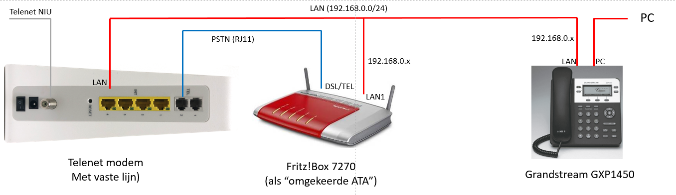

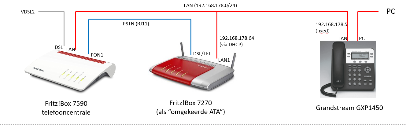

Opstelling:
- Oude FritzBox 7270 ingesteld als "IP Client" (share existing Internet connection in the network).
- Vaste lijn ingesteld.
- IP toestel ingesteld als telefoon apparaat (user-id en paswoord gegeven) = SIP server.
- Grandstream IP telefoon nieuwe SIP account aangemaakt: registrar = 192.168.178.64, SIP user-id en Authenticate-ID = DarkV1234, paswoord DarkV9876)
. - FritzBox 7272 ("omgekeerde ATA") en Grandstreal staan op het lokale netwerk.
- PSTN uitgang van de 7590 is verbonden met de telefoon ingang van de 7272 (via de Fritz Y-kabel).
- inkomende en uitgaande gesprekken op de analoge lijn komen op de SIP telefoon.
- CLIP op de analoge lijn werkt (nummer wordt doorgestuurd naar de Grandstream).
- CNIP (naam herkenning) werkt op 3 manieren:
- indien de naam in het telefoonboek staat van de 7590 wordt deze meegestuurd op de analoge lijn, en doorgegeven naar de Grandstream.
- indien de naam in het telefoonboek staat van de 7272 ("ATA") wordt deze ook doorgegeven.
- finally, ook de Gransdtream heeft een intern telefoonboek./list]
- De FritzBox als "omgekeerde ATA" kan je naast de Telenet modem plaatsen (gezien de nabijheid van de vaste telefoonlijn).
- De IP telefoon kan op gelijk welke andere locatie staan waar je een lokaal netwerk hebt (of zelfs via een Powerline).
- Indien "ken je beller" actief staat (TOP lijn) zal ook de CLIP (en soms CNIP) werken.

Neen dat zal niet werken ...DarkV schreef:Ik heb momenteel gewoon de TN lijn ingestoken in de DSL/Tel poort maar dat blijkt niet te werken ?
De DSL/TEL poort is een combinatie van DSL, PSTN en ISDN.
Je hebt dus de TN lijn verbonden met de DSL ingang
bron: https://nl.avm.de/service/knowledge-bas ... n-poorten/
Je moet dus het analoge PSTN signaal aanleveren op pin 3+6 van de DSL/TEL poort (RJ45)
- ik kan je zo'n kabeltje + adapter bezorgen.
- of je kan zelf een kabeltje maken: aan de ene kant een RJ11, aan de andere kant een RJ45, waarbij je de 2 middelste pinnen van de RJ11 (3+4) verbindt met pin 3+6 van de RJ45.
- of je neemt een UTP kabel, knipt de ene RJ45 stekker eraf, en verbindt de PSTN lijn met het groene paar (groen + wit-groen).

Ondertussen een kabeltje gemaakt en dat werkt prima (althans via een Softphone gelinked aan de FB kan ik naar buiten bellen).
Het registreren van m'n Unifi Talk op de FB lukt om een of andere reden niet... to be continued.
Ondanks dat de klok juist staat van de FB geeft de call log wel datums startende op 01. July 00:00 ???
