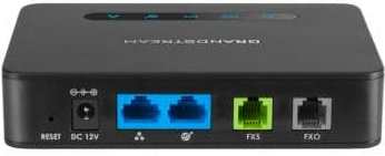

Bestaat dit eigenlijk (in een eenvoudige uitvoering) ?
Bedoeling is dus een VoIP toestel/centrale aan te sluiten op een analoge lijn (niet andersom dus zoals meestal het geval is met een ATA).
- Berichten: 18684
- Uitgedeelde bedankjes: 1025 keer
- Bedankt: 3822 keer
- Recent bedankt: 12 keer
Inderdaad, wat je zoekt is een ATA met een FXO poort, zoals de grandstream-handytone-ht813
- - FXS poort: hierop kan je een analoog toestel aansluiten
- FXO poort: deze sluit je aan op een analoge vaste lijn.

Ook interesse in dit topic hier. Met deze Grandstream ht813 zou het dus moeten gaan om je Telenet analoge lijn om te zetten naar een SIP trunk en een analoog toestel bereikbaar te maken over VoIP? En vervolgens beide te linken aan een Asterisk/FreePBX setup?philippe_d schreef:Inderdaad, wat je zoekt is een ATA met een FXO poort, zoals de grandstream-handytone-ht813

Wat is juist de bedoeling met de LAN en WAN poort in deze setup? Zag dat sommige van deze bakjes ook NAT etc hebben?Sinna schreef:Inderdaad. Ik deed hetzelfde met een Cisco SPA3102.
Dus best via de LAN poort in huidige netwerk voegen en eventueel een aparte VLAN voor VoIP?

De SPA3102 is een ook een router. Als die als router gebruikt wordt, en de rest van je netwerk dus op de LAN-poort aangesloten is, dan kan die ook QoS toepassen.
Als ATA gebruik je enkel de WAN-poort.
De SPA is een uitgebreid toestelletje met een behoorlijke leercurve. Om het als router te gebruiken zal het vaak te traag zijn (Fast Ethernet-poorten).
Besef ook dat het EOS en EOL is. Die HandyTone lijkt mij in die zin toekomstbestendiger.
