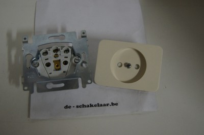

Ik heb er liggen met gat voor aardingspen. Beige zoals op de foto.
- Berichten: 8090
- Locatie: Dendermonde
- Bedankt: 747 keer
Desnoods het stopcontact vervangen door eentje met aarding, die dan niet aangesloten wordt. Heb 1 zo een ondiep stopcontact liggen.

Als er geen kabel ligt voor de aarding, kun je er ook geen aansluiten. Heb hier ook wel zo een stopcontact met enkel fase en neuter.fvhbrugge schreef:Dat mag je zeker niet doen, stopcontact met pin steken maar geen aarding aansluiten.
Absoluut verboden en gevaarlijk.

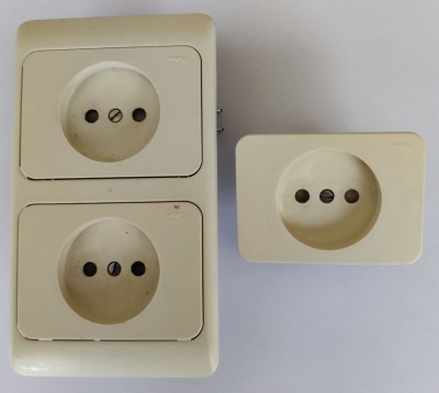

@plaatje met aardingspin - discussie:
Zo'n afdekplaatje met aardingspin, is toch gewoon een extra gat, en geen pin?
De pin zit hem in het binnenwerk normaal gezien.
Lijkt mij niet verboden om een binnenwerk zonder aarding te voorzien met een plaatje waarop er een "gat" is waar de aardingspin zou kunnen doorgestoken worden.

De plaatje zonder "gat voor aardingspin" heeft niet dezelfde diepte als één met "gat voor aardingspin".blaatpraat schreef:@plaatje met aardingspin - discussie:
Of je moet de ondiepe versie nemen (model met dat opstaand randje).

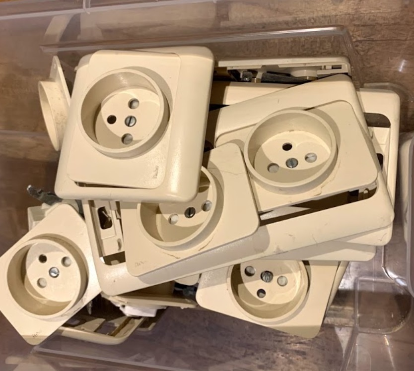

Ik heb wel eentje liggen ...JoskeVermeulen schreef:Betreft het witte onderdeel rechts op foto. De rest heb ik niet nodig. Ondiep model zonder aarding! Deze is niet meer in de winkels verkrijgbaar gezien ouder model, enkel online en 2dehands maar mensen verkopen vaak per lot of vragen hoge verzendingskosten.
1€ + verzending (postzegel)

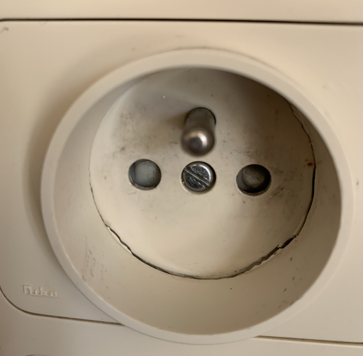

Bij mij gaan al die plaatjes ook kapot... ze breken aan de basis van de cirkel bij mij
Probleem is dat je ze nergens afzonderlijk kan kopen (meestal verkoopt men gans het stopcontact).

Hoe breken die ? Die kunststof van Niko is toch heel duurzaam ?DarkV schreef:Bij mij gaan al die plaatjes ook kapot... ze breken aan de basis van de cirkel bij mij![]()

Ik zal wel eens een fotootje posten maar het is dus aan de basis van die cirkel... precies of je hebt je stekker er te hard ingedrukt.lacer schreef:Hoe breken die ? Die kunststof van Niko is toch heel duurzaam ?
Echt duurzaam kan ik ze heus niet noemen aangezien het niet de eerste keer is (meestal lijm ik ze met seconde lijm nu al is dat ook maar tijdelijk).

als die continu breken zit er dan niet teveel kracht op? Ik heb er hier ook eentje waar dat probleem was (stopcontacten er onder stonden niet helemaal recht... de muur ook niet

Neen, nog niet
Hieronder wat ik kan aanbieden, volgens mij wat je zoekt:

Vermoedelijk heb je een binnenwerk dat voorzien is om de vlakke afdekplaten te monteren, jij hebt er één die wat uitsteekt.
Dus bij het aanspannen van de schroef trek je al aan het schijfje en als je er veel stekkers hard erin stopt breekt het om de duur door.
Ik kan geen andere reden bedenken. Heb dit nog nooit voorgehad of ergens gezien. Monteer deze al vanaf ze uitgekomen zijn in 1992.
Kijk of je een vlakke afdekplaat kan monteren ?

Dat zou dan ook willen zeggen dat de contacten verder van de afdekplaat zitten dan 'normaal' dus dat je misschien wel slechter contact maakt of helemaal geen.lacer schreef:Vermoedelijk heb je een binnenwerk dat voorzien is om de vlakke afdekplaten te monteren,

Het was destijds nieuwbouw dus het zou me verbazen tenzij de aannemer gekken dingen geeft gedaan.lacer schreef:Vermoedelijk heb je een binnenwerk dat voorzien is om de vlakke afdekplaten te monteren
Uiteindelijk gaat dit misschien over 1 mm... qua contact maakt het weinig uit denk ik. Misschien moet ik het vijsje gewoon wat minder strak aandraaien ?Joe de Mannen schreef:Dat zou dan ook willen zeggen dat de contacten verder van de afdekplaat zitten dan 'normaal' dus dat je misschien wel slechter contact maakt of helemaal geen.

Met nieuwbouw zie je ook soms "stoten".DarkV schreef:Het was destijds nieuwbouw dus het zou me verbazen tenzij de aannemer gekken dingen geeft gedaan.
Of een aannemer in nieuwbouw of renovatie werkt, als ie er met z'n klak naar wil smijten doet ie dat toch
Idd, niet zo strak aandraaien. "Gewoon" vast is vast genoeg.Uiteindelijk gaat dit misschien over 1 mm... qua contact maakt het weinig uit denk ik. Misschien moet ik het vijsje gewoon wat minder strak aandraaien ?
