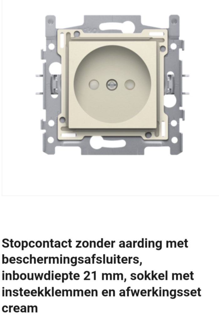

Ik heb er liggen met gat voor aardingspen. Beige zoals op de foto.
- Berichten: 8028
- Locatie: Dendermonde
- Bedankt: 740 keer
Desnoods het stopcontact vervangen door eentje met aarding, die dan niet aangesloten wordt. Heb 1 zo een ondiep stopcontact liggen.

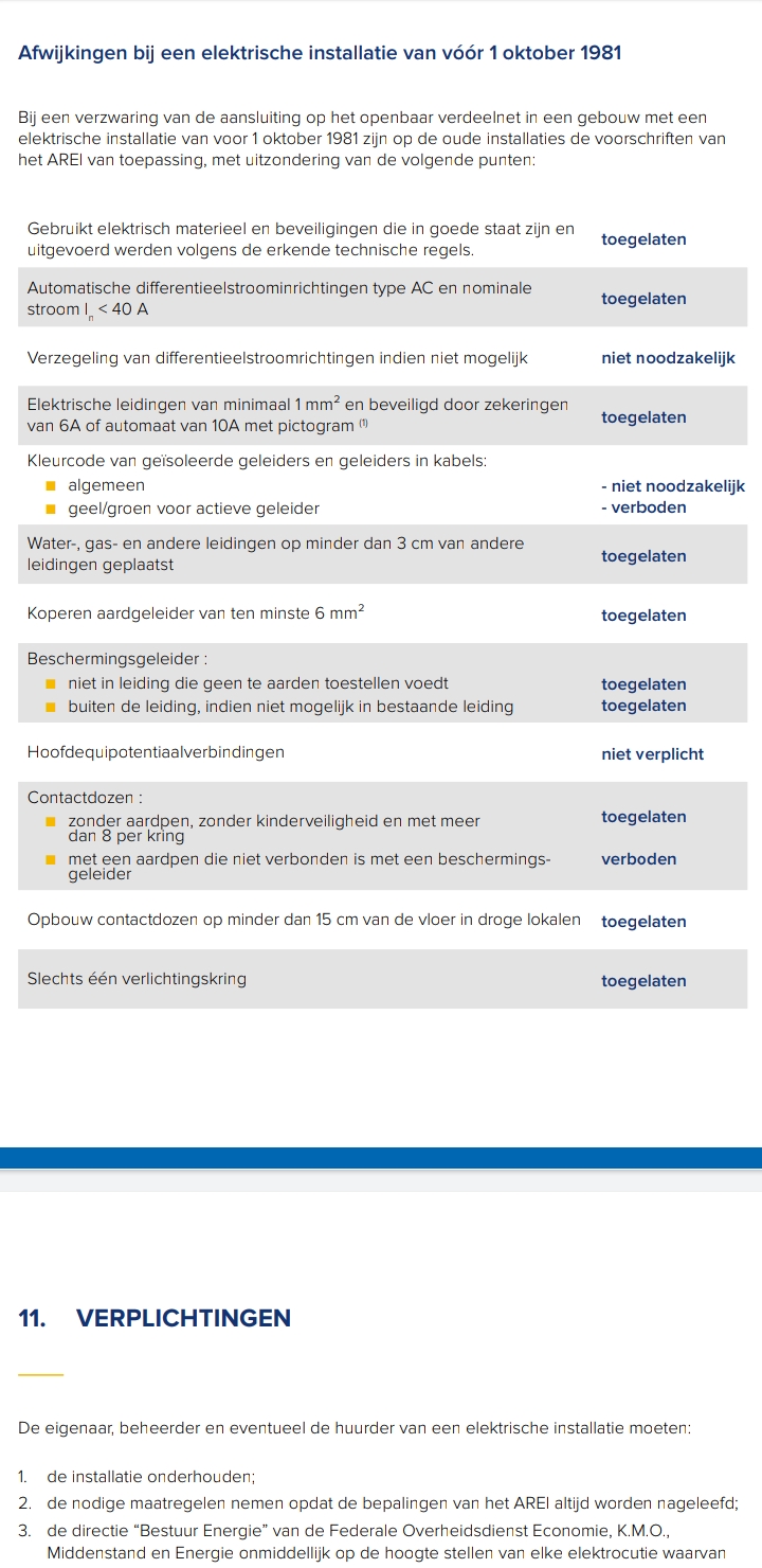

Als er geen kabel ligt voor de aarding, kun je er ook geen aansluiten. Heb hier ook wel zo een stopcontact met enkel fase en neuter.fvhbrugge schreef:Dat mag je zeker niet doen, stopcontact met pin steken maar geen aarding aansluiten.
Absoluut verboden en gevaarlijk.
- Data technicus
- Berichten: 914
- Locatie: Spalbeek (Hasselt)
- Bedankt: 115 keer
Is verbodenJack Daniels schreef:Als er geen kabel ligt voor de aarding, kun je er ook geen aansluiten. Heb hier ook wel zo een stopcontact met enkel fase en neuter.fvhbrugge schreef:Dat mag je zeker niet doen, stopcontact met pin steken maar geen aarding aansluiten.

Ge zijt er toch zelf over begonnen om een stopcontact met aardingspin te plaatsen en daar geen kabel op aan te sluiten wat verboden is.Jack Daniels schreef:Kan het on topic over het plaatje in plaats van dat muggeziften??

Nieuw ga je dat niet meer in een winkel vinden.JoskeVermeulen schreef:Betreft het witte onderdeel rechts op foto. De rest heb ik niet nodig. Ondiep model zonder aarding! Deze is niet meer in de winkels verkrijgbaar gezien ouder model, enkel online en 2dehands maar mensen verkopen vaak per lot of vragen hoge verzendingskosten.
Ik ken wel een verkoper op een markt in de buurt die - pre-corona - van alle Niko reeksen vervangspullen had.

PS wijzen op een een veiligheidskwestie en wettelijk verbod is niet muggenziften maar verantwoordelijkheid tonen.

@plaatje met aardingspin - discussie:
Zo'n afdekplaatje met aardingspin, is toch gewoon een extra gat, en geen pin?
De pin zit hem in het binnenwerk normaal gezien.
Lijkt mij niet verboden om een binnenwerk zonder aarding te voorzien met een plaatje waarop er een "gat" is waar de aardingspin zou kunnen doorgestoken worden.

De plaatje zonder "gat voor aardingspin" heeft niet dezelfde diepte als één met "gat voor aardingspin".blaatpraat schreef:@plaatje met aardingspin - discussie:
Of je moet de ondiepe versie nemen (model met dat opstaand randje).

Bij mij gaan al die plaatjes ook kapot... ze breken aan de basis van de cirkel bij mij
Probleem is dat je ze nergens afzonderlijk kan kopen (meestal verkoopt men gans het stopcontact).
Het is trouwens deze om zelf te printen... https://www.thingiverse.com/thing:1636947

Hoe breken die ? Die kunststof van Niko is toch heel duurzaam ?DarkV schreef:Bij mij gaan al die plaatjes ook kapot... ze breken aan de basis van de cirkel bij mij![]()
Het model om te 3D printen zijn geen PR20 denk ik, de inzetplaatjes zijn hoekig, niet afgerond zoals bij een PR20.

Ik zal wel eens een fotootje posten maar het is dus aan de basis van die cirkel... precies of je hebt je stekker er te hard ingedrukt.lacer schreef:Hoe breken die ? Die kunststof van Niko is toch heel duurzaam ?
Echt duurzaam kan ik ze heus niet noemen aangezien het niet de eerste keer is (meestal lijm ik ze met seconde lijm nu al is dat ook maar tijdelijk).

Ik heb nog een diepe zonder oprand van die afgeronde versie. Die bredere plaatjes hebben wel meer druk te verdragen, denk ik, omdat ze ook gans het afdekplaatje errond moeten tegenhouden. Bij de vierkante versie wordt het afdekplaatje afzonderlijk vastgeklikt. Maar 't lijkt nog steeds op een elektriciteitsmafia in België -- onnozele stukjes plastiek die €35 kosten (afdekplaatjes voor 4 viervoudige stopcontacten)

als die continu breken zit er dan niet teveel kracht op? Ik heb er hier ook eentje waar dat probleem was (stopcontacten er onder stonden niet helemaal recht... de muur ook niet

Gaatje voor aarding opvullen met wat epoxy of iets dergelijks, geen probleem toch.
Ze lijken alleszins de goede inbouwdiepte te hebben.

Vermoedelijk heb je een binnenwerk dat voorzien is om de vlakke afdekplaten te monteren, jij hebt er één die wat uitsteekt.
Dus bij het aanspannen van de schroef trek je al aan het schijfje en als je er veel stekkers hard erin stopt breekt het om de duur door.
Ik kan geen andere reden bedenken. Heb dit nog nooit voorgehad of ergens gezien. Monteer deze al vanaf ze uitgekomen zijn in 1992.
Kijk of je een vlakke afdekplaat kan monteren ?

Dat zou dan ook willen zeggen dat de contacten verder van de afdekplaat zitten dan 'normaal' dus dat je misschien wel slechter contact maakt of helemaal geen.lacer schreef:Vermoedelijk heb je een binnenwerk dat voorzien is om de vlakke afdekplaten te monteren,

Het was destijds nieuwbouw dus het zou me verbazen tenzij de aannemer gekken dingen geeft gedaan.lacer schreef:Vermoedelijk heb je een binnenwerk dat voorzien is om de vlakke afdekplaten te monteren
Uiteindelijk gaat dit misschien over 1 mm... qua contact maakt het weinig uit denk ik. Misschien moet ik het vijsje gewoon wat minder strak aandraaien ?Joe de Mannen schreef:Dat zou dan ook willen zeggen dat de contacten verder van de afdekplaat zitten dan 'normaal' dus dat je misschien wel slechter contact maakt of helemaal geen.

Met nieuwbouw zie je ook soms "stoten".DarkV schreef:Het was destijds nieuwbouw dus het zou me verbazen tenzij de aannemer gekken dingen geeft gedaan.
Of een aannemer in nieuwbouw of renovatie werkt, als ie er met z'n klak naar wil smijten doet ie dat toch
Idd, niet zo strak aandraaien. "Gewoon" vast is vast genoeg.Uiteindelijk gaat dit misschien over 1 mm... qua contact maakt het weinig uit denk ik. Misschien moet ik het vijsje gewoon wat minder strak aandraaien ?

Is in orde met dank aan Philippe. Iedereen ook bedankt om mee te zoeken naar een oplossing!
