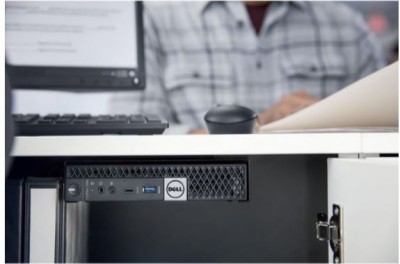

Zelf gebruik ik hiervoor een micro pc van Dell, maar Lenovo heeft ze bijvoorbeeld ook. Goedkoop 2de hands te vinden gaande van i3 tot i5, wifi, bluetooth. Misschien wat overkill in vergelijking met een rasberry pi. Een gemeten idle verbruik van 14watt met een i5-6600T , 16GB ram, m.2 ssd en 2,5inch hdd.
Plaats voor een m.2 ssd en 2,5inch hdd waar de hdd dient als single disk NAS. Backup naar een cloud.
Doormiddel van een mounting bracket hangt deze tegen de muur.

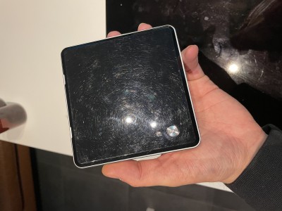

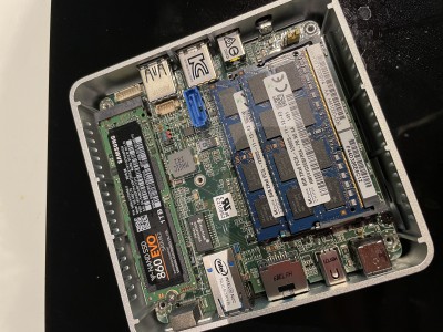

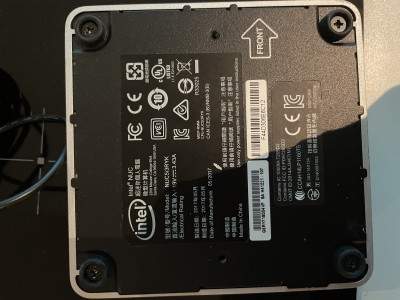

Ja, amai, ik vond hem niet meer, zat ergens achterin!
‘t is een NUC5i3RYK met 2x8GB en een Samsung 860 evo m.2 sata (dus geen NVMe). Op de behuizing zijn wel wat gebruiks-krasjes, maar dat maakt hier minder uit vermoed ik
Doe maar een bod en ie is van jou
