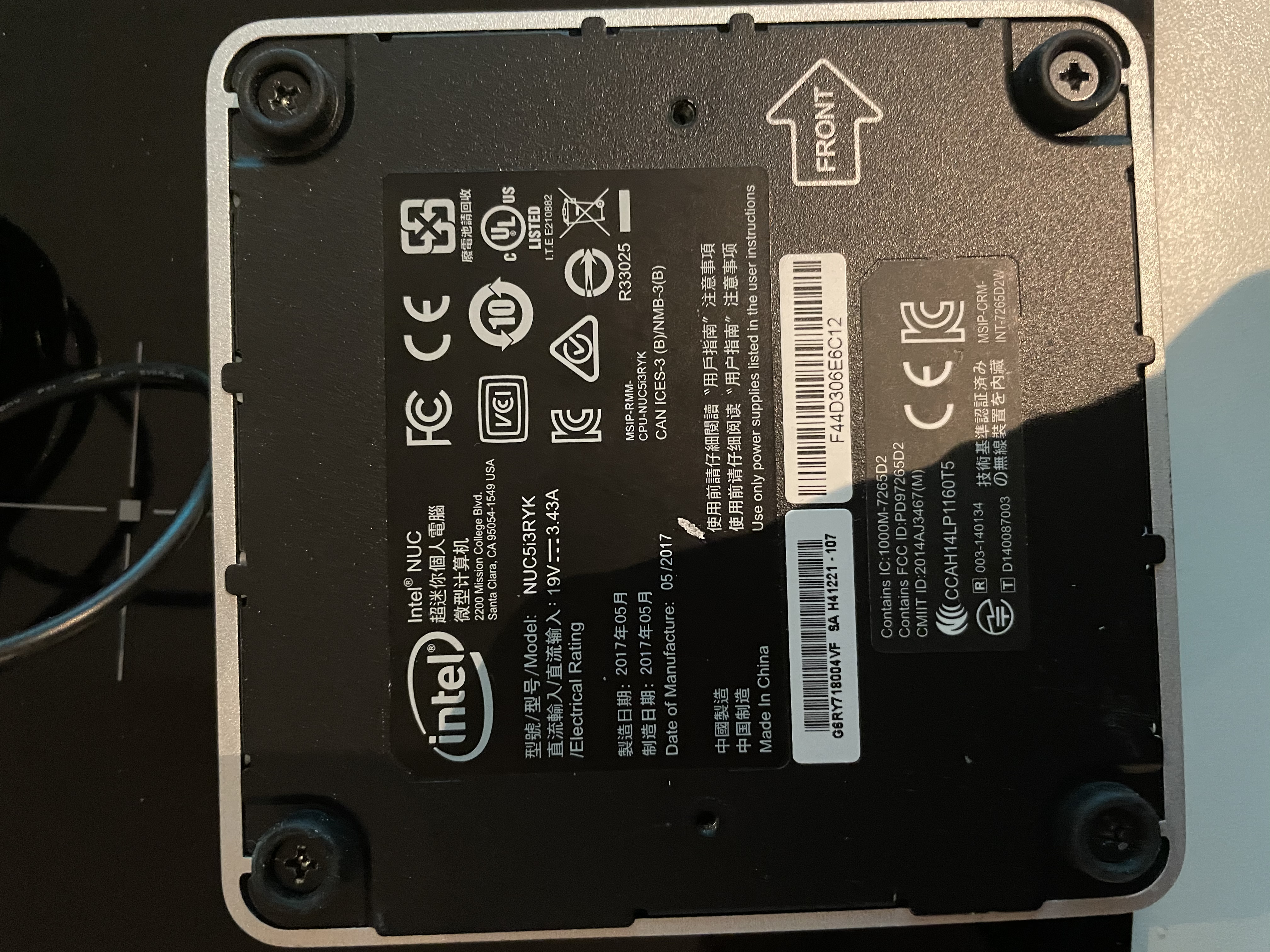

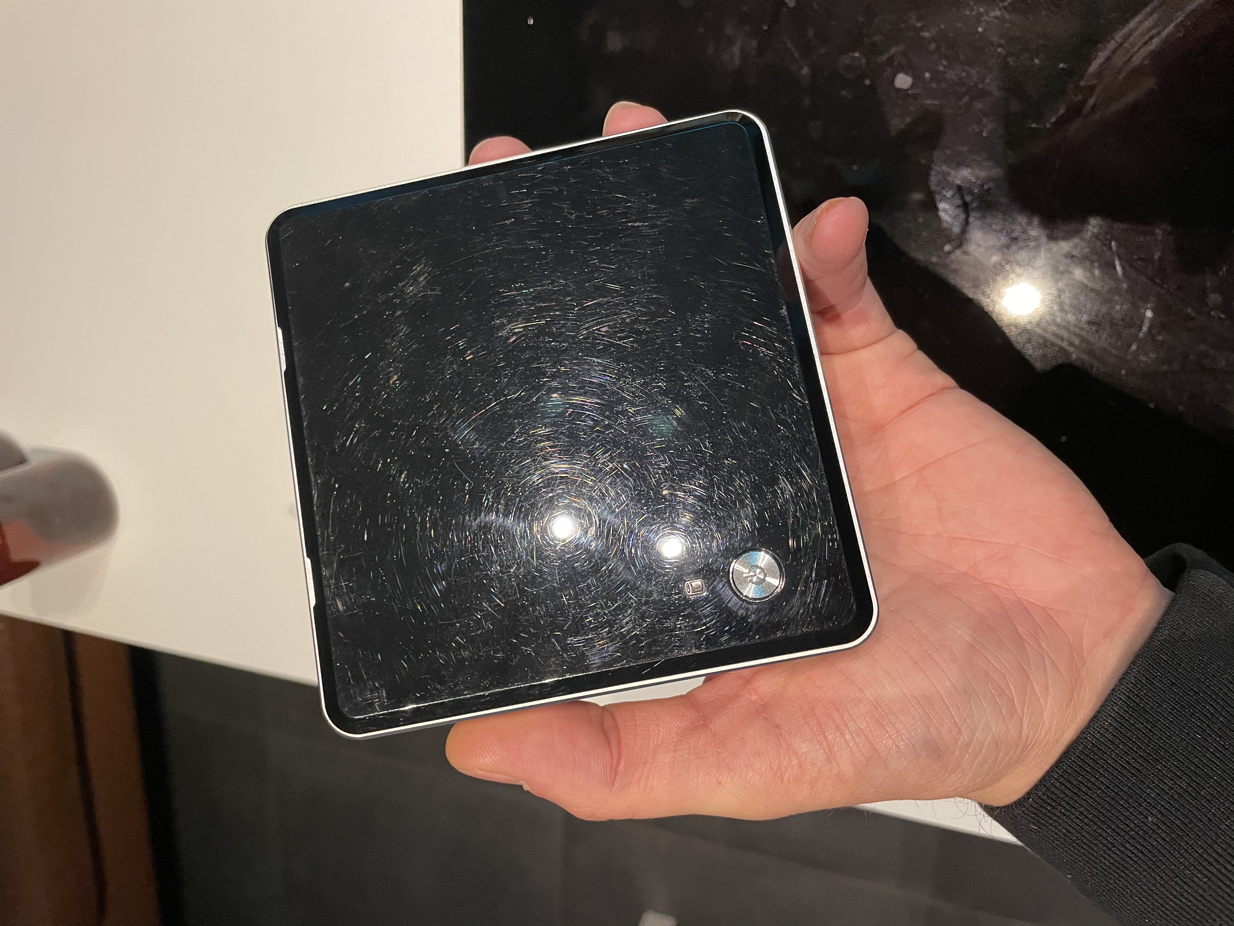

Ja, amai, ik vond hem niet meer, zat ergens achterin!
‘t is een NUC5i3RYK met 2x8GB en een Samsung 860 evo m.2 sata (dus geen NVMe). Op de behuizing zijn wel wat gebruiks-krasjes, maar dat maakt hier minder uit vermoed ik
Doe maar een bod en ie is van jou
