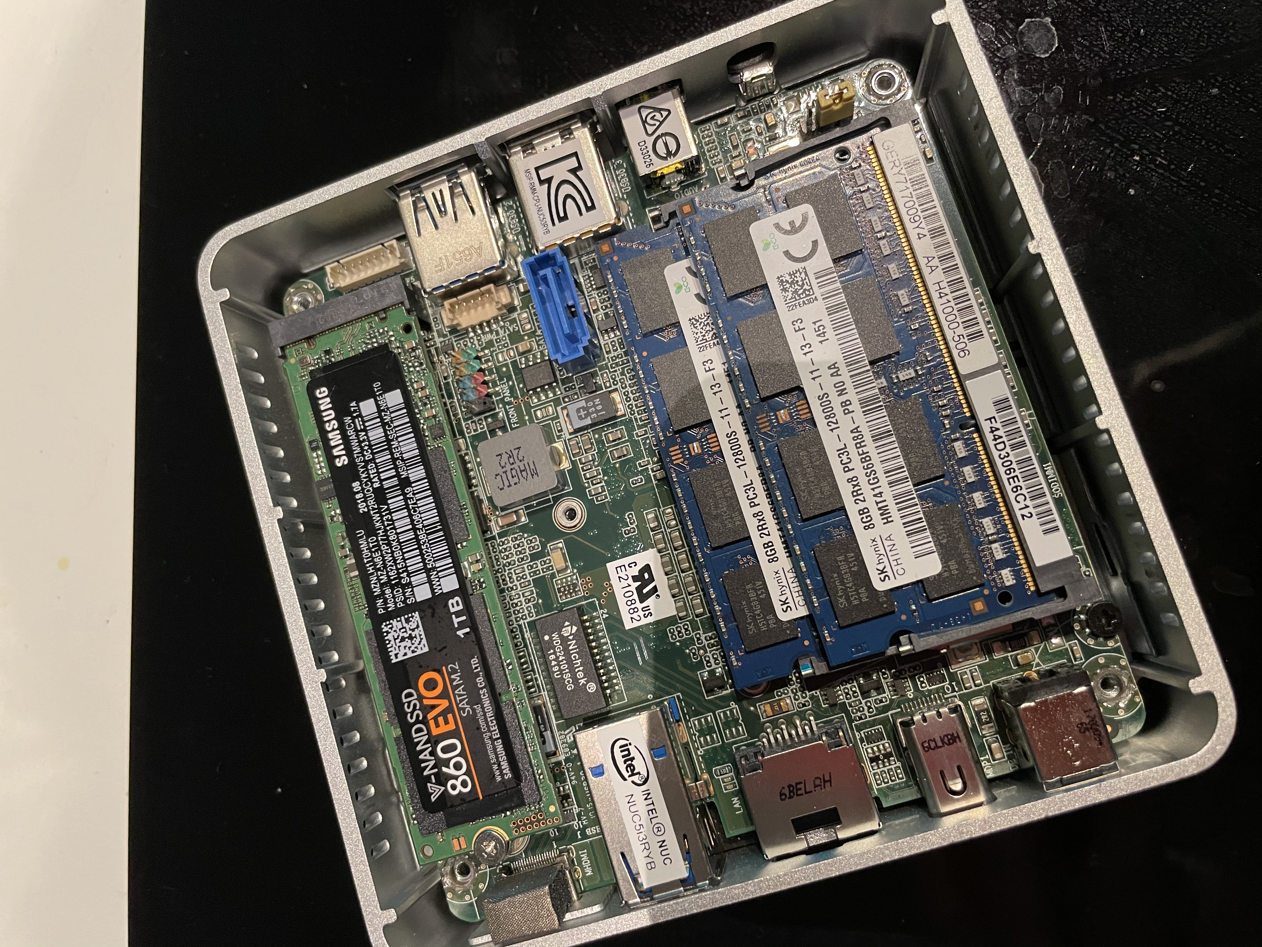

Ja, amai, ik vond hem niet meer, zat ergens achterin!
‘t is een NUC5i3RYK met 2x8GB en een Samsung 860 evo m.2 sata (dus geen NVMe). Op de behuizing zijn wel wat gebruiks-krasjes, maar dat maakt hier minder uit vermoed ik
Doe maar een bod en ie is van jou

Mijn (jaren oude) installatie (Esxi VM met Ubuntu + docker) begon toch een paar waarschuwingen en foutmeldingen te geven mbt OS integratie sinds de laatste releases.
Even snapshot genomen, oude VM afgesloten en nieuwe Home Assistant OS gemaakt op basis van Esxi OVA op hun website. Die heb ik wel even moeten ‘unzippen’ en daarvan de vmdk gebruiken. Dus niet de VMDK op hun website gebruiken en beginnen prutsen met IDE controllers enzo zoals in sommige guides wordt gedaan!
Ook een “vmkfstools -i” gedaan, maar geen idee of dat nodig was.
Long story short, was redelijk snel gedaan als je weet wat te doen.
Dan mijn snapshot ingeladen en dan leek alles goed te gaan. Echter was mijn db file corrupt ofzo waardoor er geen history meer werd weggeschreven. Dus die gewoon even wissen en de problemen waren van de baan (maakt zelf een lege nieuwe aan dan, historische data boeit me niet super veel en als ik al eens wat wil weten is hooguit een aantal dagen oud voldoende).
Ik ben blij dat ik nu van de extra Ubuntu + docker laag af ben en al het onderhoud nu via de webinterface gaat (achterliggend ook nog docker natuurlijk). Bovendien moet ik ook niet meer wakker liggen van docker, want om een of andere reden vind ik docker super ongebruiksvriendelijk en gebruik ik het liever niet.
