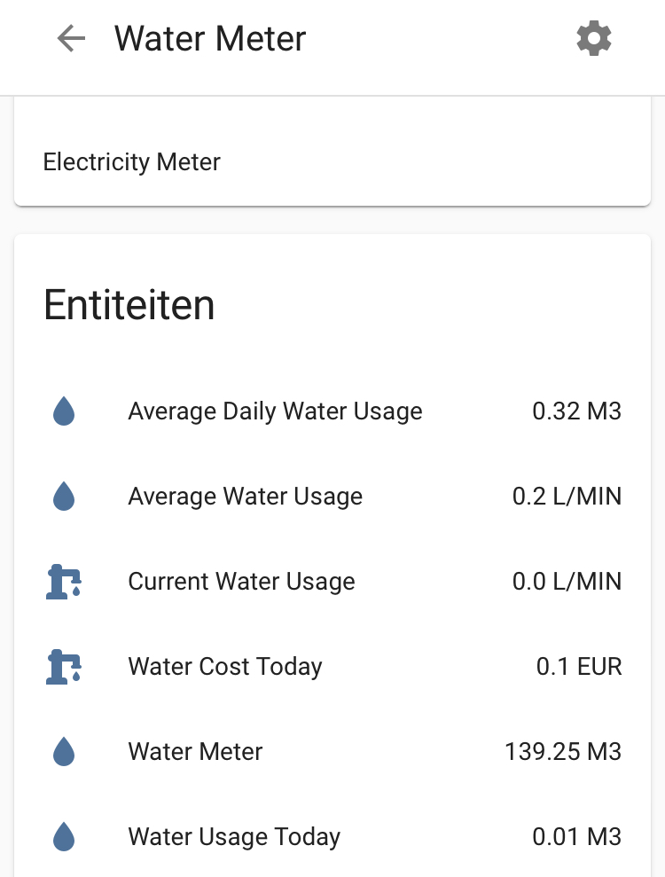

Kan je een screenshot posten van de entiteiten in het apparaat ‘water meter’ onder Toon?

Suretizzen33 schreef: 18 nov 2022, 19:40 Dat zegt inderdaad niet veel. Laatste keer dat ik keek, zag ik bij bij de debug logs de volledige json data met alle waarden van alle sensoren.

Ze zijn dus nog uitgeschakeld. Op de sensor klikken > entiteitsinstellingen > geavanceerde entiteitsinstellingen > inschakelentizzen33 schreef: 18 nov 2022, 14:36 Unavailable of zijn de sensors nog disabled? Ze zijn standaard disabled omdat niet elke Toon/Boxx een watermeter verbonden heeft.

OMG was de eerste keer dat ik dat heb moeten aan zetten :Stizzen33 schreef: 18 nov 2022, 22:09Ze zijn dus nog uitgeschakeld. Op de sensor klikken > entiteitsinstellingen > geavanceerde entiteitsinstellingen > inschakelentizzen33 schreef: 18 nov 2022, 14:36 Unavailable of zijn de sensors nog disabled? Ze zijn standaard disabled omdat niet elke Toon/Boxx een watermeter verbonden heeft.
