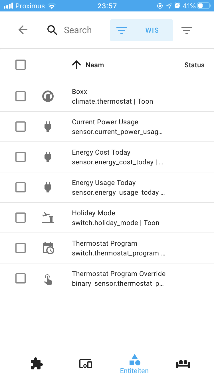

Als het gelukt is, kan je dan eens de apparaten en entiteiten posten die toegevoegd zijn? Ik mis toch een aantal dingen (geen gas- of watermeter, geen opentherm).
Apparaten:
Gebruikte entiteiten
Ongebruikte entiteiten

tizzen33 schreef:Als het gelukt is, kan je dan eens de apparaten en entiteiten posten die toegevoegd zijn? Ik mis toch een aantal dingen (geen gas- of watermeter, geen opentherm
Ik ging wachten tot je bugfix opgenomen was in een release. Sorry.

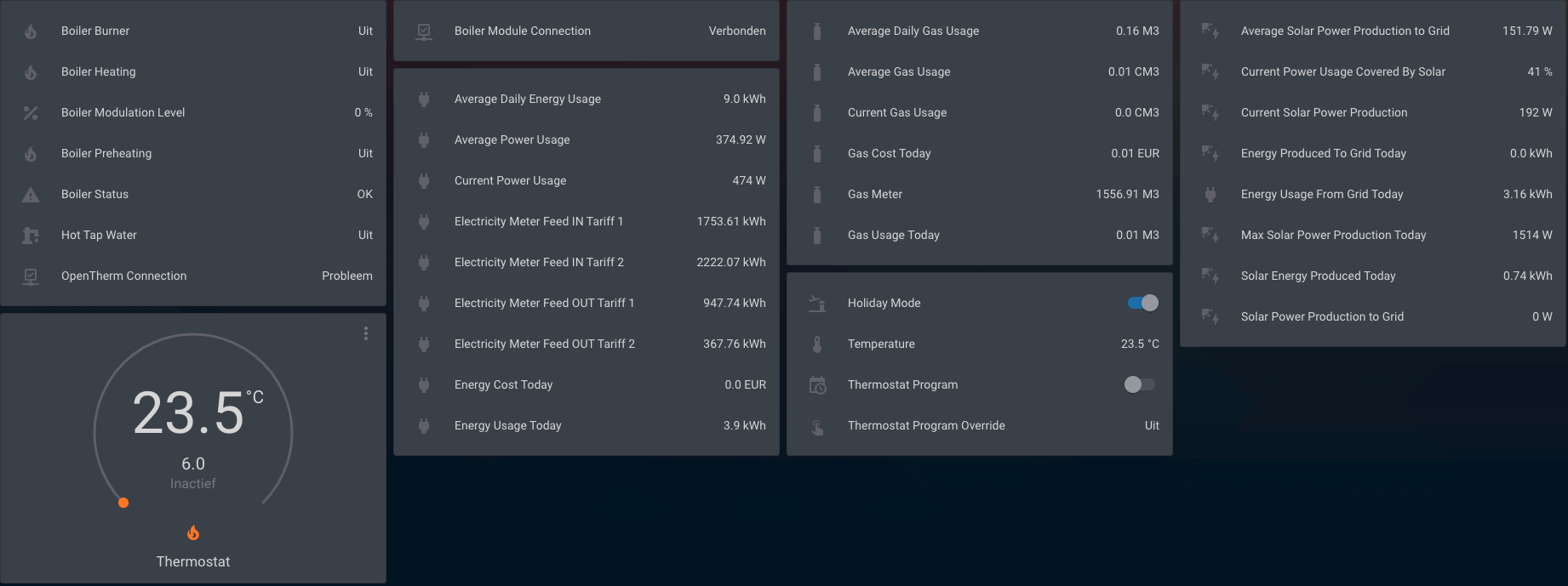

dmertens
Berichten: 1
Lid geworden op: 25 jul 2020, 10:36
HomeAsssistant 0.113.1

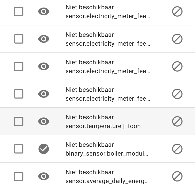

Dag tizzen33
Wart zou je gedaan hebben om het water mee te integreren? Bij mij zijn de waarden unavailable.

Unavailable of zijn de sensors nog disabled? Ze zijn standaard disabled omdat niet elke Toon/Boxx een watermeter verbonden heeft.

Dat zegt inderdaad niet veel. Laatste keer dat ik keek, zag ik bij bij de debug logs de volledige json data met alle waarden van alle sensoren.
Kan je een screenshot posten van de entiteiten in het apparaat ‘water meter’ onder Toon?

tizzen33 schreef: 18 nov 2022, 19:40 Dat zegt inderdaad niet veel. Laatste keer dat ik keek, zag ik bij bij de debug logs de volledige json data met alle waarden van alle sensoren.
Sure

tizzen33 schreef: 18 nov 2022, 14:36 Unavailable of zijn de sensors nog disabled? Ze zijn standaard disabled omdat niet elke Toon/Boxx een watermeter verbonden heeft.
Ze zijn dus nog uitgeschakeld. Op de sensor klikken > entiteitsinstellingen > geavanceerde entiteitsinstellingen > inschakelen

tizzen33 schreef: 18 nov 2022, 22:09
OMG was de eerste keer dat ik dat heb moeten aan zetten :S
