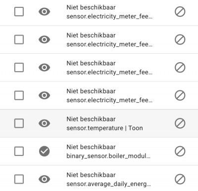

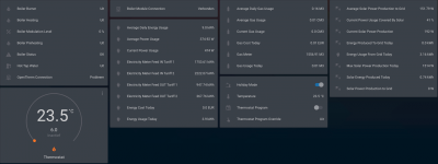

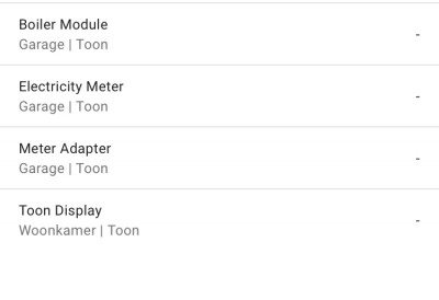

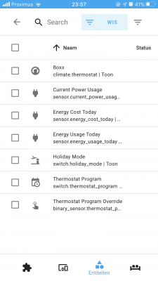

Als het gelukt is, kan je dan eens de apparaten en entiteiten posten die toegevoegd zijn? Ik mis toch een aantal dingen (geen gas- of watermeter, geen opentherm).
Apparaten: Gebruikte entiteiten Ongebruikte entiteiten

Of misschien toch wel. Blijkbaar hebben Toon gebruikers ook geen gas/opentherm sensoren beschikbaar in HA. To be continued
https://github.com/home-assistant/core/issues/37681

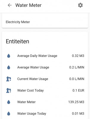

Het werkt! Jammer genoeg krijg ik wel van mijn water teller niets door
Toegevoegd na 15 minuten 58 seconden:
Wart zou je gedaan hebben om het water mee te integreren? Bij mij zijn de waarden unavailable.
Dag tizzen33tizzen33 schreef: 26 jul 2020, 04:32 Ondertussen in mijn custom component ook de water meter toegevoegd die ook in Boxx beschikbaar is. Komt binnenkort ook in de officiële integratie.

Unavailable of zijn de sensors nog disabled? Ze zijn standaard disabled omdat niet elke Toon/Boxx een watermeter verbonden heeft.
Kan je logging aanzetten voor Toon?

Kan je een screenshot posten van de entiteiten in het apparaat ‘water meter’ onder Toon?
- Berichten: 8
- Lid geworden op: 10 okt 2017, 13:48
Suretizzen33 schreef: 18 nov 2022, 19:40 Dat zegt inderdaad niet veel. Laatste keer dat ik keek, zag ik bij bij de debug logs de volledige json data met alle waarden van alle sensoren.
- Berichten: 88
- Lid geworden op: 30 maa 2017, 10:14
- Bedankt: 21 keer
Ze zijn dus nog uitgeschakeld. Op de sensor klikken > entiteitsinstellingen > geavanceerde entiteitsinstellingen > inschakelentizzen33 schreef: 18 nov 2022, 14:36 Unavailable of zijn de sensors nog disabled? Ze zijn standaard disabled omdat niet elke Toon/Boxx een watermeter verbonden heeft.
