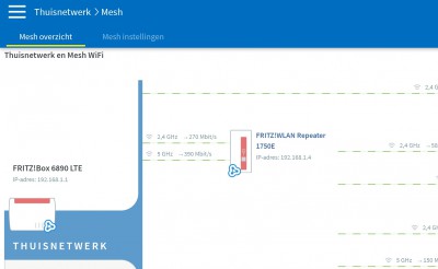

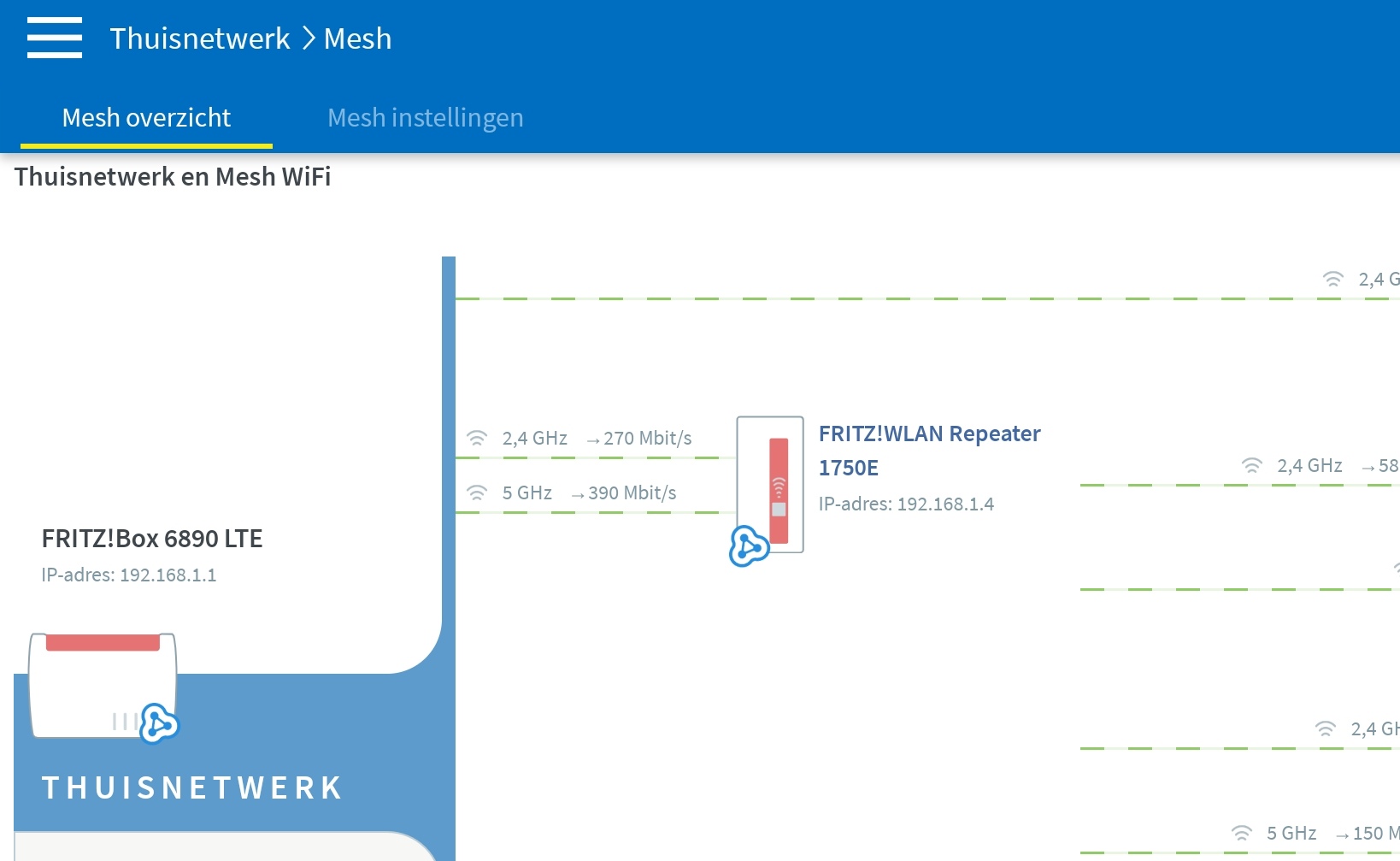

Als je kijkt bij thuisnetwerk>Mesh zou je zoiets moeten zien
Let onderaan links van de repeater op het Mesh symbool.MacMini M1 - MacMini M2 - Fritz!Box 7590 AX + OVH VoIP

ja dat was me al duidelijk.......maar dat krijg ik alleen te zien via kabel
NIET draadloos.
Dus ik vind het eigenaardig dat sinds ik de 7590 gebruik de binding niet werkt (zowel bij de 1750E als bij de 7490 ?
is het mogelijk dat dit deel in de 7590 defekt is ? hoe kan ik DAT kontroleren ?

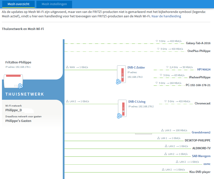

Geen probleem
Maar werkt alles nu naar behoren? Zie je bij alle toestellen het Mesh symbool?
Het zou er als volgt moeten uitzien:
PS. In deze opstelling zijn de repeaters via LAN kabel verbonden (als AP's)

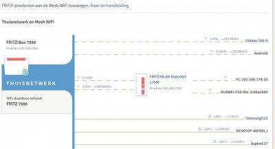

Ja inderdaad.................ik vond niet direct hoe een screenshot plaatsen op deze site.
De Repeater 1750E staat in de Mesh afbeelding en werkt dus
Ik kan nu ook weer mijn IP cam benaderen.
Ik heb alleen de 7490 nog maar naar de fabrieksinstellingen gebracht. Ik weet nog niet of ik heb hou of in de verkoop plaats.
Ik krijg echter NIET voorelkaar om het MESH icoon aktief te krijgen ????
iemand ?
