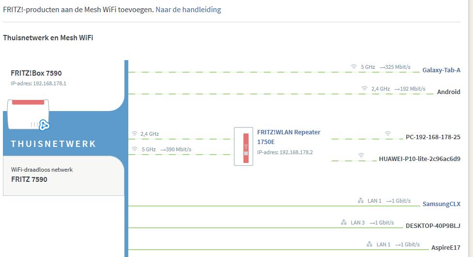

OEI problemen...................werkt niet
zegt 'Verbindung fehl geschlagen'
Aanbieder proximus aanmelding : [email protected] en ook zonder skynet gedaan
PW opnieuw ingegeven
Software 7590 : V 7.13
Andere kabel ook gedaan / geen verschil
Als ik de 7490 terug aansluit werkt internet wel ??????
Wat nu gedaan ?
Wat nu gedaan ?

lijkt me onwaarschijnlijk als ik het 'oude' 7490 terug aansluit werkt internet wel met "[email protected]"
iemand uitsluitsel hierover ?
HIEPPIEP HOERA is gelukt.......................MOET dus HOOFDLETTERS 'SKYNET' zijn
je moet het maar weten dan is het makkelijk
bedankt iedereen alvast voor de hulp

Vervang beter @SKYNET door @PROXIMUS (ook in hoofdletters)yvesvn schreef:MOET dus HOOFDLETTERS 'SKYNET' zijn
In tegenstelling tot de 7490 heeft de 7590 een Nederlandstalige interface.yvesvn schreef:zegt 'Verbindung fehl geschlagen'
Dus geen noodzaak om die in het Duits te laten staan (tenzij Duits natuurlijk jouw voorkeurtaal is

- Locatie: Dendermonde
- Bedankt: 740 keer
Als je kijkt bij thuisnetwerk>Mesh zou je zoiets moeten zien
Let onderaan links van de repeater op het Mesh symbool.

Yvesyvesvn schreef:heeft altijd goed gewerkt met de 7490 en er staat een repeater (ik dacht 1750 fritz) op nog geen 2 m afstand
Jij maakt het ons altijd héél moeilijk om jou te helpen, gezien je nooit alle info geeft.
Je sprak over een 7590 als mesh master en de 7490 als mesh repeater, nu komt er plots nog een 1750E als repeater uit je mouw
Het correct instellen van de 1750E als repeater gebeurt in 3 stappen:yvesvn schreef:stom....stom......
ik ging er vanuit dat als ik op de knop "WPS" drukte de verbinding AUTOMATISCH werd gemaakt (inkl PW) ..............NIET dus
via 192.168......2 de repaeter benaderd en ingesteld
- via de WPS knoppen (op de 7590 en op de repeater) maak je een draadloze verbinding tussen deze 2 toestellen.
- dan kan je via de web interface van de 1750E de "operating mode" wijzigen van "WLAN brug" naar "LAN brug" en de LAN kabels aansluiten. Nu heb je een werkend AP.
- last but not least: nog eens de WPS/Connect knoppen op de 7590 en de 1750E indrukken om de "Mesh" te activeren.
- - de 7590 als "mesh master"
- de 7490 en de 1750E als "mesh repeater"
Ook het in- en uitschakelen van WLAN op de mesh master schakelt WLAN uit op de access points. Dit kan bijvoorbeeld
- - automatisch via een tijdschema
- manueel via de WLAN knop, via de webinterface of via het menu van het Fritz!Fon toestel

Geen probleem
Maar werkt alles nu naar behoren? Zie je bij alle toestellen het Mesh symbool?
Het zou er als volgt moeten uitzien:
PS. In deze opstelling zijn de repeaters via LAN kabel verbonden (als AP's)

Ja inderdaad.................ik vond niet direct hoe een screenshot plaatsen op deze site.
De Repeater 1750E staat in de Mesh afbeelding en werkt dus
Ik kan nu ook weer mijn IP cam benaderen.
Ik heb alleen de 7490 nog maar naar de fabrieksinstellingen gebracht. Ik weet nog niet of ik heb hou of in de verkoop plaats.
Ik krijg echter NIET voorelkaar om het MESH icoon aktief te krijgen ????
