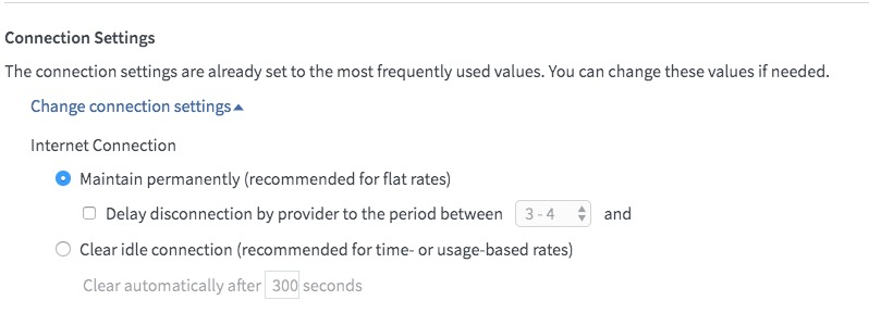

Sinds vorige maand valt regelmatig de internetverbinding weg.
Volgens Proximus is mijn internetlijn ok  en ook mijn modem.
Heb achter de Bbox3 een FRITZ!Box Fon WLAN 7570 vDSL staan.
Deze Fritzbox is zou geconfigureerd
Internet connection via LAN 1
 Establish own Internet connection (NAT router with PPPoE or IP)
Account information required (PPPoE)
Kan het zijn dat de Fritzbox de internetconnectie telkens onderbreekt?
						Bbox3 en Fritzbox 7570 vDSL

De settings zijn ingesteld zoals in het screenshot.liegebeestig schreef:Ja, dat kan! Kijk eens bij Account INformation, Connection settings. de settings moeten staan zoals op het screenshot.

Deze lijnwaardes zijn normaal toch prima?

De lijnwaarden zijn (meer dan) perfect, jouw probleem lijken Pppoe disconnects?
Wat zeggen de FritzBox logs?

02.12.19	10:53:55	Internet connection established successfully. IP address:**********************, DNS server: 195.238.2.21 and 195.238.2.22, Gateway: 91.177.208.1, Broadband PoP: SSR03WOM01-DH80020853
02.12.19	10:53:53	Internet connection cleared.
02.12.19	01:12:36	Internet connection established successfully. IP address: ************ DNS server: 195.238.2.21 and 195.238.2.22, Gateway: 91.177.208.1, Broadband PoP: SSR03WOM01-DH80020853
02.12.19	01:12:25	Internet connection cleared.
02.12.19	01:12:25	PPPoE error: Timeout.

Waterboy,
ik sukkel al tijdje met gelijkaardig probleem. Misschien kan je wat inspiratie halen uit:
https://userbase.be/forum/viewtopic.php?f=43&t=55489
Ik vermoed dat het probleem bij mij ligt bij de LC-Echo Checks bij het PPP protocol.
Ik sprak er met een vertegenwoordiger van AVM over op Broadband World Forum paar maand terug en ze kennen het probleem, maar leggen de oplossing bij de Provider.
Waarom dit probleem plotseling opduikt of soms intenser wordt, weet ik niet.
Misschien kan het helpen om eens je BBOX te resetten.

MisterFiLou,MisterFiLou schreef: Misschien kan het helpen om eens je BBOX te resetten.
Heb 2 weken geleden opnieuw de firmware in de Fritzbox geladen ,en de Bbox3 terug gezet naar fabrieksinstellingen.
Sinds dan heb ik geen onderbrekingen meer gehad.
Nu weet ik niet wat het probleem was.

Dag Waterboy,
is bij mij inderdaad ook de oplossing gebleken: Bbox3 terug naar fabrieksinstellingen en geen enkel probleem meer.
Heeft wel tijd geduurd vooraleer ik dit heb ontdekt...
