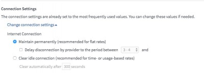

Sinds vorige maand valt regelmatig de internetverbinding weg.
Volgens Proximus is mijn internetlijn ok en ook mijn modem.
Heb achter de Bbox3 een FRITZ!Box Fon WLAN 7570 vDSL staan.
Deze Fritzbox is zou geconfigureerd
Internet connection via LAN 1
Establish own Internet connection (NAT router with PPPoE or IP)
Account information required (PPPoE)
Kan het zijn dat de Fritzbox de internetconnectie telkens onderbreekt?
Bbox3 en Fritzbox 7570 vDSL

De settings zijn ingesteld zoals in het screenshot.liegebeestig schreef:Ja, dat kan! Kijk eens bij Account INformation, Connection settings. de settings moeten staan zoals op het screenshot.

De lijnwaarden zijn (meer dan) perfect, jouw probleem lijken Pppoe disconnects?
Wat zeggen de FritzBox logs?

02.12.19 10:53:55 Internet connection established successfully. IP address:**********************, DNS server: 195.238.2.21 and 195.238.2.22, Gateway: 91.177.208.1, Broadband PoP: SSR03WOM01-DH80020853

MisterFiLou,MisterFiLou schreef: Misschien kan het helpen om eens je BBOX te resetten.
Heb 2 weken geleden opnieuw de firmware in de Fritzbox geladen ,en de Bbox3 terug gezet naar fabrieksinstellingen.
Sinds dan heb ik geen onderbrekingen meer gehad.
Nu weet ik niet wat het probleem was.
