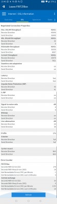

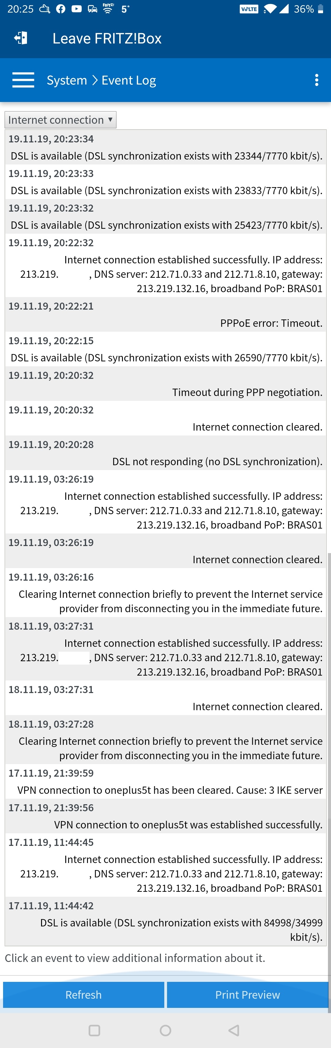

Gisterenavond vield VDSL weg, sindsdien is er weer verbinding maar zeer onstabiel.
Ik was gedurende maanden probleemloos op 85/35 en nu zit ik sinds gisterenavond op tussen 20-30/7-8.
Vroeger had ik op attainable 112/41
EDPnet beweert dat er signaalverlies is en een potentiële fout met de binnenbekabeling.
Dit acht ik onwaarschijnlijk, want er zijn geen werken geweest in ons appartmentsgebouw en de binnenbekabeling werd totaal vernieuwd minder dan een jaar geleden. (Volgens Proximus krijgt onze straat glasvezel in Februari 2020, dus om die twee redenen zou een nieuwe telephoonkabel trekken onzin zijn).
Voorts raadt EDPnet om een nieuwe TF2007 te installeren.
Ik gebruik Fritzbox 7360 V2.
Wat zou het probleem verhelpen?

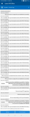

Er is duidelijk "iets" gebeurd op 19/11 om 20:20
Jouw lijnwaarden zijn plots drastisch verslechterd, waardoor de sync verloren is gegaan.
Daarna ben je op ca 25/8 gevallen (het maximum dat je lijn aankan), niettegenstaande je profiel op 85/35 gebleven is.
Mogelijke oorzaken:
Er kan 1 draadje losgekomen zijn ...
Indien dit alles uitgesloten kan worden, moet je bij EDPNet aandringen op een Proximus interventie, want dan ligt de storing bij Proximus.

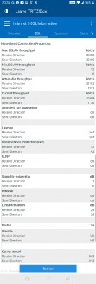

[quote="philippe_d"]Er is duidelijk "iets"
Ik ben in de kelder gaan kijken. Mijn telephoonkabel zit muurvast in de Proximusverdeeldoos.
Ik ben 100% zeker dat er in mijn appartement niets veranderd is, en de binnenbekabeling van Proximusverdeeldoos tot de NTP TF2007 amper een jaar oud is.
Bovendien is de lijn zeer onstabiel, hoewel de latentie goed is (onder 10 ms op Speedtest)

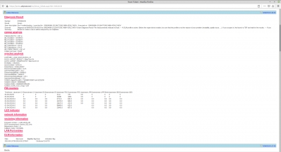

Normaal wanneer je bij synchronisatieproblemen of plotse afwijkingen op je DSL profiel problemen ondervind, zal Edpnet je de resultaten geven van de diagnoseanalyse zoals bijgevoegde afbeelding.
Kan je die eens posten? Dat kan soms al een pak oorzaken uitsluiten.

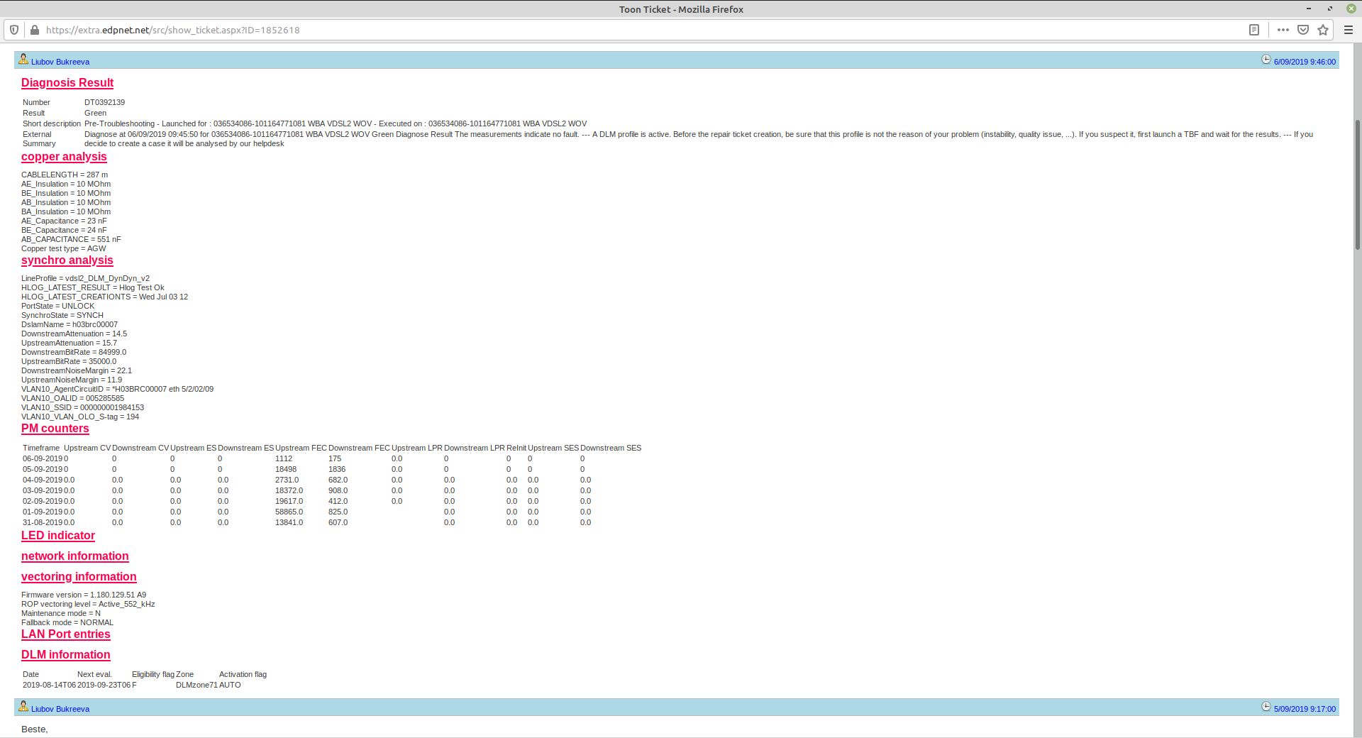

woensdag 20 november 2019:
Diagnosis Result
Number DT0524329
Result Orange
Short description Pre-Troubleshooting - Launched for : 03xxxxxxx-102370876458 WHOLESALE BROADBAND ACCESS VDSL2 - Executed on : 03XXXXXX-102370XXXXX WHOLESALE BROADBAND ACCESS VDSL2
External Summary Diagnose at 20/11/2019 13:06:10 for 032394972-102370876458 WHOLESALE BROADBAND ACCESS VDSL2 Orange Diagnose Result The measurements indicate no fault, but line quality does not seem perfect. These measurements indicate generally a potential fault on internal installation (internal cabling, CPE, splitter, ...). --- A DLM profile is active. Before the repair ticket creation, be sure that this profile is not the reason of your problem (instability, quality issue, ...). If you suspect it, first launch a TBF and wait for the results. --- If you decide to create a case it will be analysed by our helpdesk
copper analysis
CABLELENGTH = 212 m
AE_Insulation = 10 MOhm
BE_Insulation = 10 MOhm
AB_Insulation = 10 MOhm
BA_Insulation = 10 MOhm
AE_Capacitance = 18 nF
BE_Capacitance = 17 nF
AB_CAPACITANCE = 81 nF
Copper test type = AGW
synchro analysis
LineProfile = vdsl2_DLM_DynDyn_v2
PortState = UNLOCK
SynchroState = SYNCH
DslamName = h03ber00080
DownstreamAttenuation = 27.3
UpstreamAttenuation = 33.0
DownstreamBitRate = 24074.0
UpstreamBitRate = 8103.0
DownstreamNoiseMargin = 7.3
UpstreamNoiseMargin = 7.4
VLAN10_AgentCircuitID = *H03BER00080 eth 3/2/02/46
VLAN10_OALID = 005285585
VLAN10_SSID = 000000001954447
VLAN10_VLAN_OLO_S-tag = 142
PM counters
Timeframe Upstream CV Downstream CV Upstream ES Downstream ES Upstream FEC Downstream FEC Upstream LPR Downstream LPR ReInit Upstream SES Downstream SES
20-11-2019 43 296 39 231 7517 0 null 0 0 0 1
19-11-2019 44 165 43 110 53455 0 null 0 1 6 6
18-11-2019 null null null null null null null null null null null
17-11-2019 null null null null null null null null null null null
16-11-2019 null null null null null null null null null null null
15-11-2019 null null null null null null null null null null
14-11-2019 null null null null null null null null null null
LED indicator
network information
vectoring information
Firmware version = 1.100.133.44 A6
ROP vectoring level = Active
Maintenance mode = N
Fallback mode = NORMAL
LAN Port entries
DLM information
Date Next eval. Eligibility flag Zone Activation flag
2019-11-12T12 2019-12-22T12 F DLMzone71 AUTO

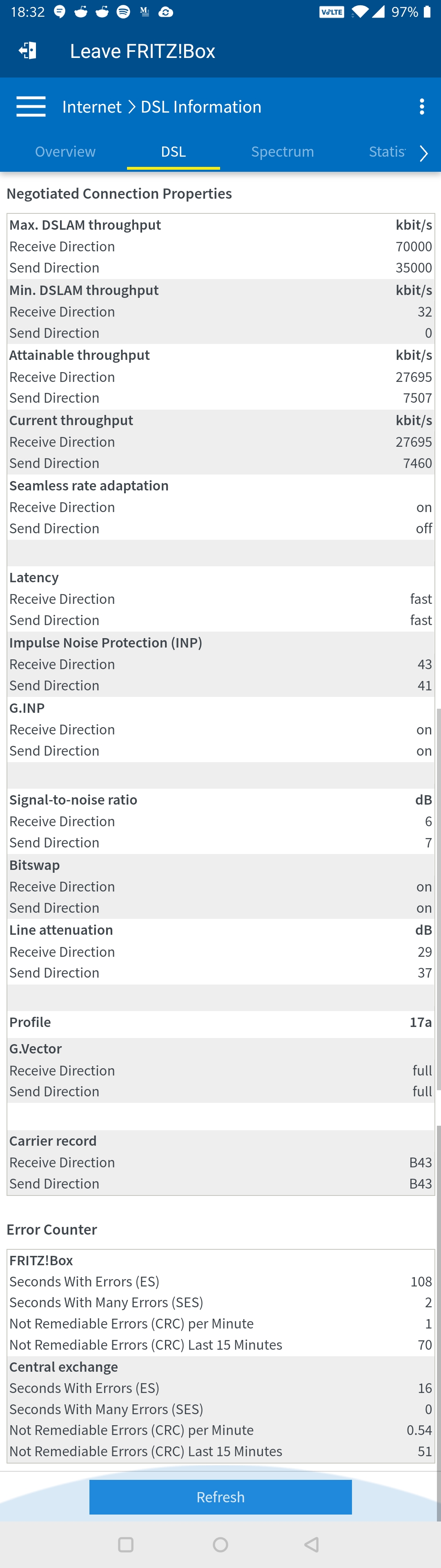

De analyse van het koperpaar ziet er vrij normaal uit, toch wat betreft impedantie en capaciteit. De kabelverbinding zelf lijkt me dus in orde. De demping daarentegen is zeer bedenkelijk, maar dat was uit de gegevens van de fritzbox al duidelijk. Ik vermoed een storing in een apparaat. Modem, aansluitdoos of in het slechtste geval een storing in de DSLAM. Voor dat laatste is een interventie nodig, maar ik dacht dat Edpnet die nu ook zelf mag doen, maar daar ben ik niet 100% zeker van.
Ik denk dat het zeker geen kwaad kan om de aansluitdoos nader te bekijken, en/of de kabelverbinding naar de modem. En ik zou ook eens een andere modem testen. Die kan je altijd van Edpnet in bruikleen krijgen. Mocht je in de buurt van Brasschaat wonen, mag je ook mijn oude fritzbox 7360 ophalen om eens te proberen. Dan sluit je die dingen in het slechtste geval ook uit.

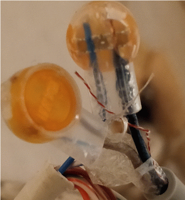

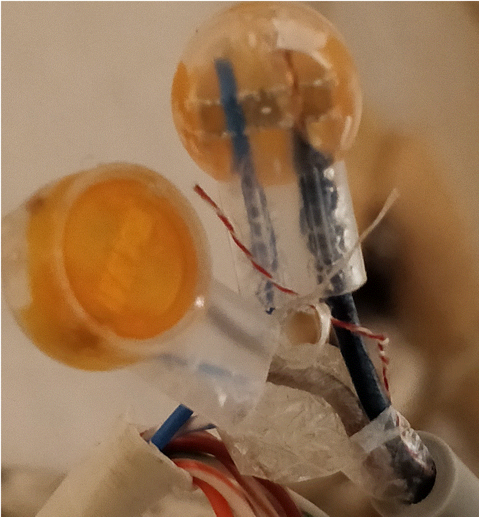

uw probleem zit in de invoerdoos of buiten in de kvd of op de TF2007, u zit mee ne stub, der is ergens een extra draad bij op kabels,
oorzaak stub : dubbele draad, telefoon toestel voor de splitter, alarm voor de splitter...

Ik heb zowat hetzelfde meegemaakt.
-slechte sync(70/25 en voortduren DSL-reconnects): ticket bij EDP aangemaakt --> lijnmonitoring werd gestart
-na nazicht binnenbekabeling en communicatie hierover via ticket heeft EDP een testmodem opgestuurd + verder blijven monitoren
-probleem bleef dus werd EDPnet-technieker opgestuurd die op zijn beurt binnebekabeling bekeken heeft + TF2007 heeft vervangen
-probleem bleef, EDPnet heeft geescaleerd naar PX die zijn op hun beurt komen meten en gaven probleem aan op straat.
-lasploeg heeft 2 halve dagen gezocht en gevloekt, bleken probleem te hebben gevonden. Na hun 2e halve dag opnieuw normale basissync 70/30.
-helaas dezelfde dag opnieuw naar 70/25 (maar nu wel stabiel, geen DSL-reconnects meer)
Voorlopig heb ik de tijd niet om er nog meer achter te zitten en ben alleenstaand dus snel genoeg. Het échte probleem is dat de koper tot aan de ROP van de jaren 60 is en wellicht moet worden vervangen. Met het oog op fiber uitrol en niet meteen een heraanleg van mijn straat zal dat dus nooit gebeuren.
Voor HONcircle raad ik dus aan de hele procedure te doorlopen, dan komt het wellicht in orde. Alles lijkt op een probleem op straat.

Die snelheden lijken op een repair-profiel. Zeker dat alles in orde is aan jouw kant?katerke schreef:Ga ook een ticketje moeten aanmaken ... na de overschakeling van dommel naar edp ... teruggeschakeld van +- 70/10 (ongeveer) naar 30/1,5 . Dan de lijntest gedaan ... zit ik nu op al de ganse week op 7.558 kbit/s up 572 kbit/s
Bij dommel zat ik op 70/30, na stopzetting van Dommel zijn we naar Edp gegaan. Sinds de 1e dag dat internet actief was stonden we op 30/10, heb inderdaad de lijntest gedaan (lees dat dit niet actief meer is), stonden we inderdaad na de test op repair profiel.
Modem: nog steeds dezelfde : Fritzbox 7360 : Fritz Os : 06.84-47751 PLUS
Niks gewijzigd sinds de laatste 2/3 jaar aan modem/installatie. (sinds mei bij Edpnet). Dat we op 30/10 zitten is voor ons niet echt een probleem...(mocht wel iets sneller
) Maar repair profiel ... is wat traag

Als je geen goedgekeurde Firmware gebruikt (DSL driver), dan ga je onherroepelijk op een repair fall-back profielkaterke schreef:Modem: nog steeds dezelfde : Fritzbox 7360 : Fritz Os : 06.84-47751 PLUS
Vraag is dus: welke driver gebruik je (Internet > DSL Information > Overview)?
Fritz OS 06.84-47751 PLUS is mij onbekend, een of andere Oostenrijkse provider versie (A1) ?
Je kan best het volgende doen:
- - ofwel een Recovery naar de laatst goedkeurde Firmware (06.52)
- ofwel een "upgrade" naar de meest recente internationale Firmware (06.86), maar dan de optie "use previous driver" aanvinken ...

Zolang je probleem niet opgelost is, is de lijn zéér onstabiel, en je modem probeert het maximum uit de lijn te halen.
Vandaar de heel frequente onderbrekingen.
Ik zou voorlopig kiezen voor maximale stabiliteit, zelfs als je hier nog een beetje snelheid moet inleveren.
Internet > DSL Information > Line settings.
Schuif de "SNR" sliders maximaal naar links (zowel voor download als voor upload).
Dit zal je probleem niet oplossen, maar waarschijnlijk zorgen voor minder onderbrekingen, in afwachting van een definitieve oplossing.

Ik heb vandaag van EDPnet een Fritzbox in bruikleen gekregen.
De SNR waarden zijn nagenoeg hetzelfde als bij mijn eigen Fritzbox.
Hoeveel dagen moet ik wachten om te weten of het probleem aan mijn Fritzbox ligt of vermoedelijk op het Proximus netwerk?

Hierbij resulataten
gelieve met nieuwe TF2007 proberen, of nog beter direct op intro in kelder uitproberen, zie antwoord EDPNET.
Mvg,
Beste,
Bedankt voor deze update.
Er wordt nog steeds een potentiële fout aan de interne installatie gedetecteerd:
De modem van de klant synchroniseert aan 30Mbps/10Mbps (met een signaalverlies). Het TF2007 wordt ook niet gemeten.
Het is aangeraden om de modem op het intro punt te testen. Ook kunnen wij onze technieker ter plaatse sturen die de signaalkwaliteit op het intro punt kan controleren.
Met vriendelijke groeten,
www.edpnet.be

woensdag 27 november 2019:
Diagnosis Result
Number DT0539596
Result Orange
Short description Pre-Troubleshooting - Launched for : WHOLESALE BROADBAND ACCESS VDSL2 - Executed on : WHOLESALE BROADBAND ACCESS VDSL2
External Summary Diagnose at 27/11/2019 08:18:21 for WHOLESALE BROADBAND ACCESS VDSL2 Orange Diagnose Result The measurements indicate no fault, but line quality does not seem perfect. These measurements indicate generally a potential fault on internal installation (internal cabling, CPE, splitter, ...). --- A DLM profile is active. Before the repair ticket creation, be sure that this profile is not the reason of your problem (instability, quality issue, ...). If you suspect it, first launch a TBF and wait for the results. --- If you decide to create a case it will be analysed by our helpdesk
copper analysis
CABLELENGTH = 225 m
BE_Capacitance = 18 nF
synchro analysis
PortState = UNLOCK
DownstreamAttenuation = 27.9
UpstreamAttenuation = 32.9
DownstreamBitRate = 27587.0
UpstreamBitRate = 8149.0
DownstreamNoiseMargin = 5.5
UpstreamNoiseMargin = 6.7
PM counters
27-11-2019 3 74 3 22 1761 0 null 0 0 0 0
26-11-2019 216 1577 150 727 30948 0 null 0 0 2 34
25-11-2019 null null null null null null null null null null null
24-11-2019 null null null null null null null null null null null
23-11-2019 null null null null null null null null null null null
22-11-2019 null null null null null null null null null null
21-11-2019 null null null null null null null null null null
LED indicator
network information
LAN Port entries
DLM information

Zo. Ik heb alles nagetrokken en denk de oorzaak te hebben achterhaald.philippe_d schreef:Voor de een of andere reden blijf je ervan overtuigd dat er niets mis kan zijn met jouw binneninstallatie, en blijf je halsstarrig weigeren om de raadgevingen (zowel van EDPnet als hier op het Forum) uit te voeren.HONcircle schreef:Dit is de reactie.
Ze vragen of stellen voor om de NTP TF2007 te vervangen.
Binnenbekabeling is nieuw
Op die manier kunnen wij jou dus niet verder helpen....
Om alles uit te sluiten (defect NTP, defecte splitter, slecht contact) moet je eens proberen om je FritzBox rechstreeks aan te sluiten op de binnenkomende Proximus kabel.
Je kan hiervoor bijvoorbeeld een gewone UTP kabel nemen
- - knip er langs de ene kant de RJ45 af
- ontbloot het blauwe paar (blauw + wit-blauw) en verbind deze met het Proximus binnenkomende paar.
- de UTP kabel sluit je aan op de FritzBox in de "DSL" poort
Verleden jaar werd een nieuwe kabel getrokken van de kelder naar ons appartement. Dan kwam een Proximus technieker langs om beide uiteinden aan te sluiten: in de kelder naar de Proximus verdeeldoos en anderzijds in ons appartement naar de bestaande telephoonkabel. Dus de laatste 7-8 meter was een oude kabel. Bij het gebruiken van een andere telephoonstopcontact en andere NTP was er geen enkel verschil.
Vervolgens zag ik dat de verbinding tussen een uiteinde van oud naar nieuw een slecht contact heeft, de draad was niet goed vastgemaakt en kwam er zo uit. En dan stelde ik vast bij de oude kabel dat bij het plooien deze gemakkelijk breekt. Ik zal dan een nieuwe kabel plaats van ongeveer 10 meter en een nieuwe verbinding maken. Dan zal ik EDPnet vragen om een TBF te starten.
Mijn vraag is nu: in een elektriciteitszaak of een doe-het zelf, welke categorie of specificaties telephoonkabel heb ik nodig om zo weinig storingen of verlies te hebben? Waarmee kan ik beide telephoonkabels verbinden om ook hier de ruis/storing en verlies tot een minimum te beperken?
Op de photo: de verbindingsdelen. Zijn die onderdelen conform? Wat is de naam ervan?

De draadjes van je telefoonlijn gaan naar een KVD in de geburen van je woning, en … die worden niet verplaatst voor de grap.katerke schreef: ... Ofwel is het dezelfde grap dat ik nu meemaak zoals iemand die ik ken die naar scarlet gegaan is en waarschijnlijk op een rop geplaatst is op een paar kilometer verder dan waar hij woont..
Meestal staat de ROP ernaast of ergens in de geburen, heeft te maken met wat de gemeente oplegt waar de ROP mag staan

Ik gebruik zelf altijd deze wago klemmen: https://www.conrad.be/p/wago-221-412-ve ... =&vat=trueHONcircle schreef:philippe_d schreef:HONcircle schreef:Dit is de reactie.
Kabel; standaard telefoonkabel/lage spanning kabel is genoeg, als je maar zorgt dat je twisted aderparen hebt, dat helpt om storing van buitenaf te vermijden. Bij de brico of zo eens kijken. Ik kan het niet zien aan de beschrijving of deze goed is, maar zou toch in de buurt moeten komen: https://www.brico.be/nl/gereedschap-ins ... -m/5233751
Voordat je dat doet; nu je de kabel al beter hebt aangesloten, kijk eens in de fritzbox of je lijnwaarden beter zijn. Dan heb je bevestiging dat je waarschijnlijk de echte oorzaak hebt gevonden.

Proficiat, oorzaak gevonden. Zoals we al lang hadden vermoed: een slecht contact (sync op 1 draad?).HONcircle schreef:Zo. Ik heb alles nagetrokken en denk de oorzaak te hebben achterhaald....
...Vervolgens zag ik dat de verbinding tussen een uiteinde van oud naar nieuw een slecht contact heeft, de draad was niet goed vastgemaakt en kwam er zo uit. En dan stelde ik vast bij de oude kabel dat bij het plooien deze gemakkelijk breekt. Ik zal dan een nieuwe kabel plaats van ongeveer 10 meter en een nieuwe verbinding maken. Dan zal ik EDPnet vragen om een TBF te starten.
- - Volgens mij niet nodig om een nieuwe kabel te plaatsen (een kabel "verslijt" niet). Zorg er gewoon voor dat je terug een goed contact hebt.
- Volgens mij ook niet nodig om een nieuwe TBF te straten: jouw profiel is nog altijd 70/30, van zodra de verbinding goed is, zal je Fritz!Box terug een goede sync hebben (post dan nog eens jouw lijnwaarden).
Deze zin laat mij vermoeden dat deze kabel méér dan één stopcontact verbindt? Zorg ervoor dat de inkomende kabel direct op de NTP aankomt (zwarte klemmen), en er verder géén enkele aftakking meer is naar andere telefoonstopcontacten ...HONcircle schreef:Dus de laatste 7-8 meter was een oude kabel. Bij het gebruiken van een andere telephoonstopcontact en andere NTP was er geen enkel verschil.
Dit zijn "scotch locks", en die kan je in een DHZ zaak kopen. Die WAGO klemmen zijn volgens mij niet echt geschikt voor telefoondraad ...HONcircle schreef:Waarmee kan ik beide telephoonkabels verbinden om ook hier de ruis/storing en verlies tot een minimum te beperken?
- TanknaT
- Berichten: 468
- Bedankt: 55 keer
Je kan er ook voor kiezen er zelf af te blijven en de klantendienst te informeren wat je hebt vastgesteld. Normaal gezien zullen die dan Proximus het probleem laten oplossen.HONcircle schreef: Dan kwam een Proximus technieker langs om beide uiteinden aan te sluiten: in de kelder naar de Proximus verdeeldoos en anderzijds in ons appartement naar de bestaande telephoonkabel. Dus de laatste 7-8 meter was een oude kabel. Bij het gebruiken van een andere telephoonstopcontact en andere NTP was er geen enkel verschil.
Je mag inderdaad maar 1 stopcontact, zonder aftakkingen, aansluiten aan de telefoonkabel.HONcircle schreef: Bij het gebruiken van een andere telefoonstopcontact en andere NTP was er geen enkel verschil.

@HONcircle - Die kabel is ook geen telefoonkabel, dikker dan normaal (zwart - bruin).
Nu wat betreft scotchloks, de beste manier voor een goed contact:
1 - denudeer de koperen draden.
2 - draai ze mooi aan elkaar rond.
3 - duw het eerste paar op lengte in één scotchlok, knijp netjes toe.
4 - duw het andere paar op lengte in één andere scotchlok, knijp netjes toe.
Met het zo uit te voeren doet het er niet toe dat een draad dun is en de andere wat dikker !
Hadden ze dat toen zo gedaan … waren er geen problemen geweest !
PS: er zijn speciale tools om een scotchlok toe te nijpen !

Bij de minste plooi komt de isolatie los, en begint de koper af te breken.Proficiat, oorzaak gevonden. Zoals we al lang hadden vermoed: een slecht contact (sync op 1 draad?).
Toen ik was overgeschakeld in april had ik 100/40, dan 70/30, en na een TBF als gevolg van een repair profiel 85/35. Had graag 100/40 gehad indien het technisch mogelijk is
Telephoonkabel is rechtstreeks op NTP aangesloten, maar ik had getest door de NTP te vervangen en dan ipv een gewoon telephoonstopcontact.Deze zin laat mij vermoeden dat deze kabel méér dan één stopcontact verbindt? Zorg ervoor dat de inkomende kabel direct op de NTP aankomt (zwarte klemmen), en er verder géén enkele aftakking meer is naar andere telefoonstopcontacten ...
Kost het geen 150 EUR om een technieker hiervoor te laten langskomen?Je kan er ook voor kiezen er zelf af te blijven en de klantendienst te informeren wat je hebt vastgesteld. Normaal gezien zullen die dan Proximus het probleem laten oplossen.

1 - Die gebrekkige installatie heeft te maken dat daar kabels gebruikt zijn die niet conform zijn, ik veronderstel dat het gedaan is door de eigenaar of een privé elektrieker.
2 - @HONcircle schreef: bij de minste plooi komt de isolatie los, begint het koper af te breken ?
Koper breekt zo maar niet af in elk geval, met andere woorden die kabels zijn van slechte kwaliteit toch ?
