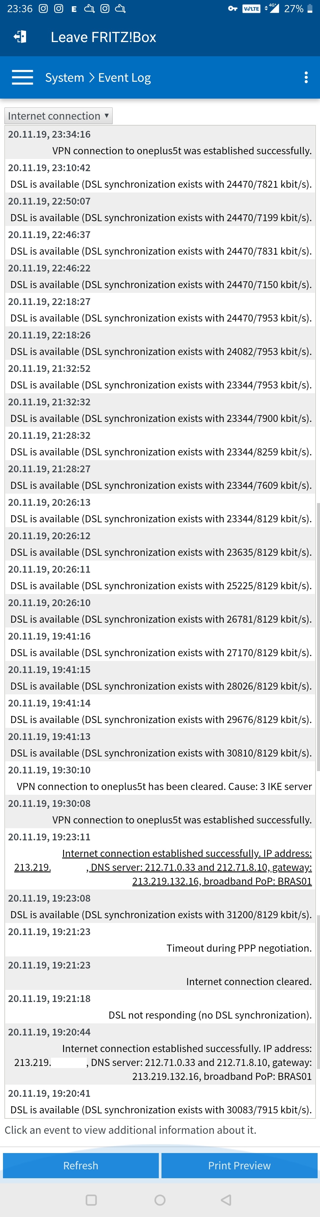

Gisterenavond vield VDSL weg, sindsdien is er weer verbinding maar zeer onstabiel.
Ik was gedurende maanden probleemloos op 85/35 en nu zit ik sinds gisterenavond op tussen 20-30/7-8.
Vroeger had ik op attainable 112/41
EDPnet beweert dat er signaalverlies is en een potentiële fout met de binnenbekabeling.
Dit acht ik onwaarschijnlijk, want er zijn geen werken geweest in ons appartmentsgebouw en de binnenbekabeling werd totaal vernieuwd minder dan een jaar geleden. (Volgens Proximus krijgt onze straat glasvezel in Februari 2020, dus om die twee redenen zou een nieuwe telephoonkabel trekken onzin zijn).
Voorts raadt EDPnet om een nieuwe TF2007 te installeren.
Ik gebruik Fritzbox 7360 V2.
Wat zou het probleem verhelpen?

Er is duidelijk "iets" gebeurd op 19/11 om 20:20
Jouw lijnwaarden zijn plots drastisch verslechterd, waardoor de sync verloren is gegaan.
Daarna ben je op ca 25/8 gevallen (het maximum dat je lijn aankan), niettegenstaande je profiel op 85/35 gebleven is.
Mogelijke oorzaken:
Er kan 1 draadje losgekomen zijn ...
Indien dit alles uitgesloten kan worden, moet je bij EDPNet aandringen op een Proximus interventie, want dan ligt de storing bij Proximus.

[quote="philippe_d"]Er is duidelijk "iets"
Ik ben in de kelder gaan kijken. Mijn telephoonkabel zit muurvast in de Proximusverdeeldoos.
Ik ben 100% zeker dat er in mijn appartement niets veranderd is, en de binnenbekabeling van Proximusverdeeldoos tot de NTP TF2007 amper een jaar oud is.
Bovendien is de lijn zeer onstabiel, hoewel de latentie goed is (onder 10 ms op Speedtest)

Normaal wanneer je bij synchronisatieproblemen of plotse afwijkingen op je DSL profiel problemen ondervind, zal Edpnet je de resultaten geven van de diagnoseanalyse zoals bijgevoegde afbeelding.
Kan je die eens posten? Dat kan soms al een pak oorzaken uitsluiten.

De analyse van het koperpaar ziet er vrij normaal uit, toch wat betreft impedantie en capaciteit. De kabelverbinding zelf lijkt me dus in orde. De demping daarentegen is zeer bedenkelijk, maar dat was uit de gegevens van de fritzbox al duidelijk. Ik vermoed een storing in een apparaat. Modem, aansluitdoos of in het slechtste geval een storing in de DSLAM. Voor dat laatste is een interventie nodig, maar ik dacht dat Edpnet die nu ook zelf mag doen, maar daar ben ik niet 100% zeker van.
Ik denk dat het zeker geen kwaad kan om de aansluitdoos nader te bekijken, en/of de kabelverbinding naar de modem. En ik zou ook eens een andere modem testen. Die kan je altijd van Edpnet in bruikleen krijgen. Mocht je in de buurt van Brasschaat wonen, mag je ook mijn oude fritzbox 7360 ophalen om eens te proberen. Dan sluit je die dingen in het slechtste geval ook uit.

Ik heb vandaag van EDPnet een Fritzbox in bruikleen gekregen.
De SNR waarden zijn nagenoeg hetzelfde als bij mijn eigen Fritzbox.
Hoeveel dagen moet ik wachten om te weten of het probleem aan mijn Fritzbox ligt of vermoedelijk op het Proximus netwerk?

Hierbij resulataten
gelieve met nieuwe TF2007 proberen, of nog beter direct op intro in kelder uitproberen, zie antwoord EDPNET.

Voor de een of andere reden blijf je ervan overtuigd dat er niets mis kan zijn met jouw binneninstallatie, en blijf je halsstarrig weigeren om de raadgevingen (zowel van EDPnet als hier op het Forum) uit te voeren.HONcircle schreef:Dit is de reactie.
Ze vragen of stellen voor om de NTP TF2007 te vervangen.
Binnenbekabeling is nieuw
Op die manier kunnen wij jou dus niet verder helpen....
Om alles uit te sluiten (defect NTP, defecte splitter, slecht contact) moet je eens proberen om je FritzBox rechstreeks aan te sluiten op de binnenkomende Proximus kabel.
Je kan hiervoor bijvoorbeeld een gewone UTP kabel nemen
- - knip er langs de ene kant de RJ45 af
- ontbloot het blauwe paar (blauw + wit-blauw) en verbind deze met het Proximus binnenkomende paar.
- de UTP kabel sluit je aan op de FritzBox in de "DSL" poort

Zo. Ik heb alles nagetrokken en denk de oorzaak te hebben achterhaald.philippe_d schreef:Voor de een of andere reden blijf je ervan overtuigd dat er niets mis kan zijn met jouw binneninstallatie, en blijf je halsstarrig weigeren om de raadgevingen (zowel van EDPnet als hier op het Forum) uit te voeren.HONcircle schreef:Dit is de reactie.
Verleden jaar werd een nieuwe kabel getrokken van de kelder naar ons appartement. Dan kwam een Proximus technieker langs om beide uiteinden aan te sluiten: in de kelder naar de Proximus verdeeldoos en anderzijds in ons appartement naar de bestaande telephoonkabel. Dus de laatste 7-8 meter was een oude kabel. Bij het gebruiken van een andere telephoonstopcontact en andere NTP was er geen enkel verschil.
Vervolgens zag ik dat de verbinding tussen een uiteinde van oud naar nieuw een slecht contact heeft, de draad was niet goed vastgemaakt en kwam er zo uit. En dan stelde ik vast bij de oude kabel dat bij het plooien deze gemakkelijk breekt. Ik zal dan een nieuwe kabel plaats van ongeveer 10 meter en een nieuwe verbinding maken. Dan zal ik EDPnet vragen om een TBF te starten.

Proficiat, oorzaak gevonden. Zoals we al lang hadden vermoed: een slecht contact (sync op 1 draad?).HONcircle schreef:Zo. Ik heb alles nagetrokken en denk de oorzaak te hebben achterhaald....
...Vervolgens zag ik dat de verbinding tussen een uiteinde van oud naar nieuw een slecht contact heeft, de draad was niet goed vastgemaakt en kwam er zo uit. En dan stelde ik vast bij de oude kabel dat bij het plooien deze gemakkelijk breekt. Ik zal dan een nieuwe kabel plaats van ongeveer 10 meter en een nieuwe verbinding maken. Dan zal ik EDPnet vragen om een TBF te starten.
- - Volgens mij niet nodig om een nieuwe kabel te plaatsen (een kabel "verslijt" niet). Zorg er gewoon voor dat je terug een goed contact hebt.
- Volgens mij ook niet nodig om een nieuwe TBF te straten: jouw profiel is nog altijd 70/30, van zodra de verbinding goed is, zal je Fritz!Box terug een goede sync hebben (post dan nog eens jouw lijnwaarden).
Deze zin laat mij vermoeden dat deze kabel méér dan één stopcontact verbindt? Zorg ervoor dat de inkomende kabel direct op de NTP aankomt (zwarte klemmen), en er verder géén enkele aftakking meer is naar andere telefoonstopcontacten ...HONcircle schreef:Dus de laatste 7-8 meter was een oude kabel. Bij het gebruiken van een andere telephoonstopcontact en andere NTP was er geen enkel verschil.
Dit zijn "scotch locks", en die kan je in een DHZ zaak kopen. Die WAGO klemmen zijn volgens mij niet echt geschikt voor telefoondraad ...HONcircle schreef:Waarmee kan ik beide telephoonkabels verbinden om ook hier de ruis/storing en verlies tot een minimum te beperken?
