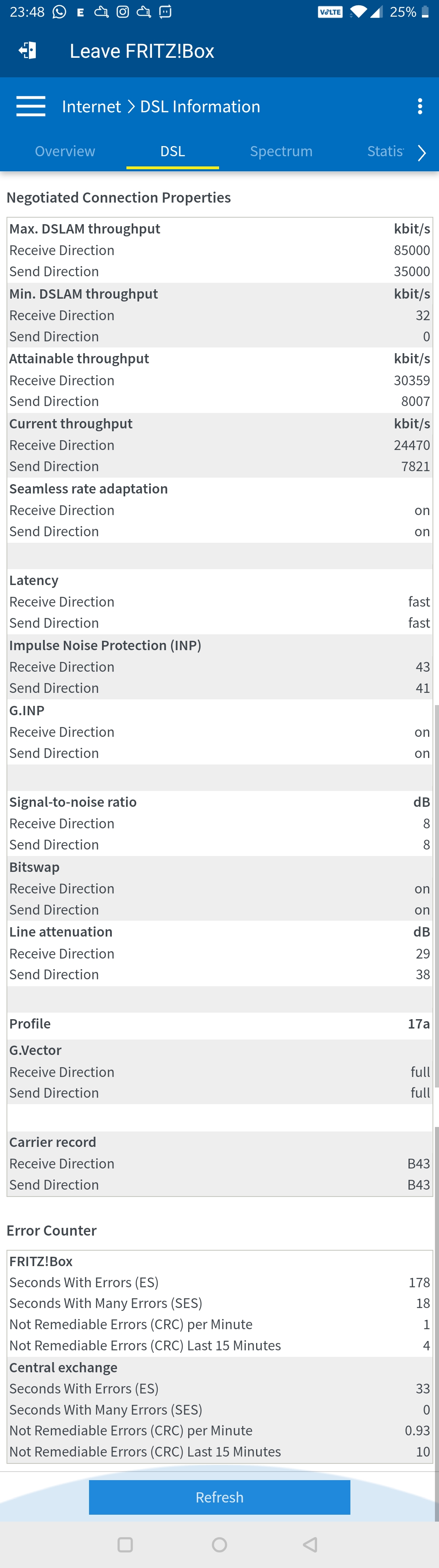

Gisterenavond vield VDSL weg, sindsdien is er weer verbinding maar zeer onstabiel.
Ik was gedurende maanden probleemloos op 85/35 en nu zit ik sinds gisterenavond op tussen 20-30/7-8.
Vroeger had ik op attainable 112/41
EDPnet beweert dat er signaalverlies is en een potentiële fout met de binnenbekabeling.
Dit acht ik onwaarschijnlijk, want er zijn geen werken geweest in ons appartmentsgebouw en de binnenbekabeling werd totaal vernieuwd minder dan een jaar geleden. (Volgens Proximus krijgt onze straat glasvezel in Februari 2020, dus om die twee redenen zou een nieuwe telephoonkabel trekken onzin zijn).
Voorts raadt EDPnet om een nieuwe TF2007 te installeren.
Ik gebruik Fritzbox 7360 V2.
Wat zou het probleem verhelpen?

Er is duidelijk "iets" gebeurd op 19/11 om 20:20
Jouw lijnwaarden zijn plots drastisch verslechterd, waardoor de sync verloren is gegaan.
Daarna ben je op ca 25/8 gevallen (het maximum dat je lijn aankan), niettegenstaande je profiel op 85/35 gebleven is.
Mogelijke oorzaken:
Er kan 1 draadje losgekomen zijn ...
Indien dit alles uitgesloten kan worden, moet je bij EDPNet aandringen op een Proximus interventie, want dan ligt de storing bij Proximus.

[quote="philippe_d"]Er is duidelijk "iets"
Ik ben in de kelder gaan kijken. Mijn telephoonkabel zit muurvast in de Proximusverdeeldoos.
Ik ben 100% zeker dat er in mijn appartement niets veranderd is, en de binnenbekabeling van Proximusverdeeldoos tot de NTP TF2007 amper een jaar oud is.
Bovendien is de lijn zeer onstabiel, hoewel de latentie goed is (onder 10 ms op Speedtest)

Normaal wanneer je bij synchronisatieproblemen of plotse afwijkingen op je DSL profiel problemen ondervind, zal Edpnet je de resultaten geven van de diagnoseanalyse zoals bijgevoegde afbeelding.
Kan je die eens posten? Dat kan soms al een pak oorzaken uitsluiten.

De analyse van het koperpaar ziet er vrij normaal uit, toch wat betreft impedantie en capaciteit. De kabelverbinding zelf lijkt me dus in orde. De demping daarentegen is zeer bedenkelijk, maar dat was uit de gegevens van de fritzbox al duidelijk. Ik vermoed een storing in een apparaat. Modem, aansluitdoos of in het slechtste geval een storing in de DSLAM. Voor dat laatste is een interventie nodig, maar ik dacht dat Edpnet die nu ook zelf mag doen, maar daar ben ik niet 100% zeker van.
Ik denk dat het zeker geen kwaad kan om de aansluitdoos nader te bekijken, en/of de kabelverbinding naar de modem. En ik zou ook eens een andere modem testen. Die kan je altijd van Edpnet in bruikleen krijgen. Mocht je in de buurt van Brasschaat wonen, mag je ook mijn oude fritzbox 7360 ophalen om eens te proberen. Dan sluit je die dingen in het slechtste geval ook uit.

Die snelheden lijken op een repair-profiel. Zeker dat alles in orde is aan jouw kant?katerke schreef:Ga ook een ticketje moeten aanmaken ... na de overschakeling van dommel naar edp ... teruggeschakeld van +- 70/10 (ongeveer) naar 30/1,5 . Dan de lijntest gedaan ... zit ik nu op al de ganse week op 7.558 kbit/s up 572 kbit/s
Bij dommel zat ik op 70/30, na stopzetting van Dommel zijn we naar Edp gegaan. Sinds de 1e dag dat internet actief was stonden we op 30/10, heb inderdaad de lijntest gedaan (lees dat dit niet actief meer is), stonden we inderdaad na de test op repair profiel.
Modem: nog steeds dezelfde : Fritzbox 7360 : Fritz Os : 06.84-47751 PLUS
Niks gewijzigd sinds de laatste 2/3 jaar aan modem/installatie. (sinds mei bij Edpnet). Dat we op 30/10 zitten is voor ons niet echt een probleem...(mocht wel iets sneller
) Maar repair profiel ... is wat traag

Enige manier om van een repair profiel af te geraken is een lijntest laten uitvoeren door EDPNet.
Op voorwaarde natuurlijk dat de "oorzaak" van het repair profiel weggenomen is.
Dan zal je normaal terug op 70/30 moeten komen (indien vectoring actief is op je lijn)
30/10 was een niet-vectoring profiel?

Als je geen goedgekeurde Firmware gebruikt (DSL driver), dan ga je onherroepelijk op een repair fall-back profielkaterke schreef:Modem: nog steeds dezelfde : Fritzbox 7360 : Fritz Os : 06.84-47751 PLUS
Vraag is dus: welke driver gebruik je (Internet > DSL Information > Overview)?
Fritz OS 06.84-47751 PLUS is mij onbekend, een of andere Oostenrijkse provider versie (A1) ?
Je kan best het volgende doen:
- - ofwel een Recovery naar de laatst goedkeurde Firmware (06.52)
- ofwel een "upgrade" naar de meest recente internationale Firmware (06.86), maar dan de optie "use previous driver" aanvinken ...

Ik heb vandaag van EDPnet een Fritzbox in bruikleen gekregen.
De SNR waarden zijn nagenoeg hetzelfde als bij mijn eigen Fritzbox.
Hoeveel dagen moet ik wachten om te weten of het probleem aan mijn Fritzbox ligt of vermoedelijk op het Proximus netwerk?
