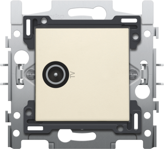

of afwerken met een afdekplaatje voor Coax:

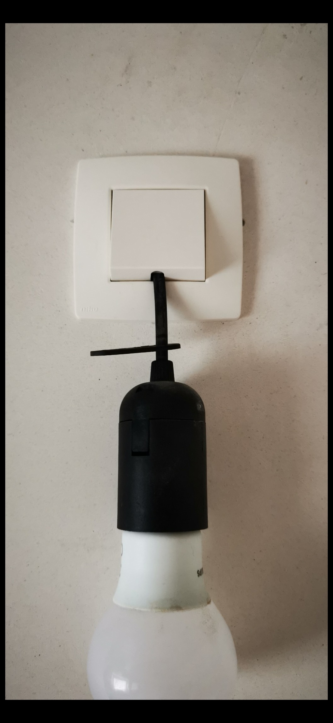

Berichten: 6048
raf1 schreef:
devilkin schreef:Het probleem daarmee is dat het nogal vuil is om die kabel daar onderuit te krijgen. Want die moet dus naar ene lamp gaan welke gemonteerd is.
Ah, dat had ik niet begrepen. Je hebt ook een type met kabeluitvoer: https://www.niko.eu/nl-be/artikel/170-00600
Met afdekplaatje ziet dit er zo uit:
