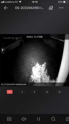

dejean
- Berichten: 415
- Lid geworden op: 25 jan 2006, 22:23
- Locatie: Kapelle op den Bos
- Bedankt: 12 keer
kilobits , ik zalvolgende week alle settings nog eens nakijken.Steven7 schreef:Zijn dat kilobytes of kilobits per seconde, die 363?dejean schreef:Ziehier de specs van een hikvision camera die nu actief is
in elk geval heb ik een zeer goed resultaat met deze instelling
Het is veel belangrijker een goede buitenverlichting te installeren.
Anders moet je er niet veel van verwachten
