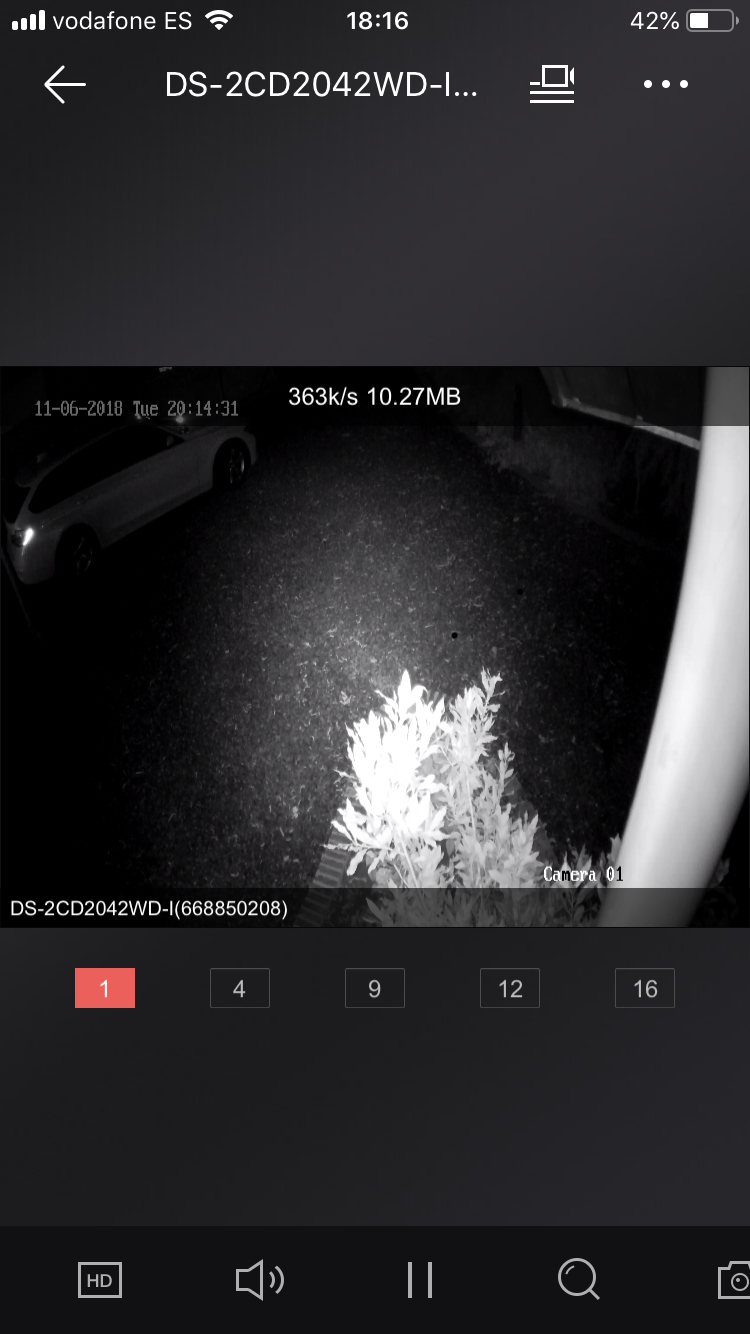

Ik kreeg vandaag de vraag hoeveel upload camerabewaking wegtrekt.
Momenteel is de enige mogelijkheid ADSL met een vermoedelijk profiel van 4/0.5 Mb/s.
Bedoeling is het buitenverblijf in de Ardennen vanop afstand te kunnen volgen als er beweging gedetecteerd wordt.
Twee camera's zouden opgesteld worden.
Kan dit?

Ziehier de specs van een hikvision camera die nu actief is

dejean schreef:Ziehier de specs van een hikvision camera die nu actief is
Zijn dat kilobytes of kilobits per seconde, die 363?

quasi alles kan, maar de kwaliteit zal niet echt denderend zijn.
720p/10fps/h.264 is ongeveer 1mbps/camera, CIF een factor 10 minder ongeveer.
is een ruwe schatting (aan nitpickers dus me niet neerschieten als ik er een 100kbps naastzit ofzo :P )
kilobits , ik zalvolgende week alle settings nog eens nakijken.
in elk geval heb ik een zeer goed resultaat met deze instelling
Het is veel belangrijker een goede buitenverlichting te installeren.
Anders moet je er niet veel van verwachten
