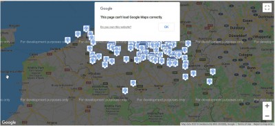

Berichten: 6048
Groeit hun netwerk eigenlijk nog? Ik kijk af en toe op de site of er iets in de buurt boven komt (Grembergen, maar helaas) en de site geeft al een tijdje op de kaart het volgende:
Dus ik heb niet de indruk dat er nog veel naar gekeken word :? :-(
Berichten: 19763
Bedankt: 1035 keer
Dat is een vrij oud kaartje inderdaad. Het netwerk groeit dagelijks met 2 a 3 nodes zelfs, meestal op vraag van betalende klanten om een bepaalde route te voorzien naar hun. Echter kunnen wij niet alle locaties publiek prijsgeven. Ook de oude database met alle nodes in hebben wij beveiligd daar we opmerkten dat deze door vandalen (en concurrentie, en mensen die WB niet zo graag hebben, ...) kan misbruikt worden.

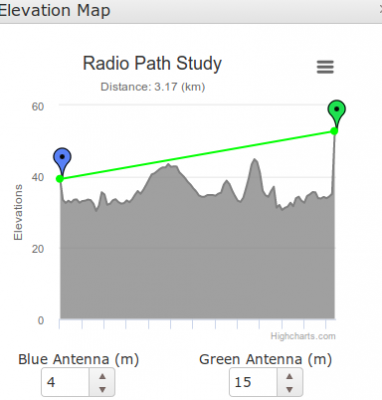

EDIT:
@krisken @petzl @iemand van wireless belgium:
kan iemand me nog even zeggen:
- welke hoogte de antennes in beringen aan de mijn ongeveer hebben?
- of ik nu wel of niet op 5ghz kan verbinden voor beringen.
als ik hiernaar kijk zou ik met de mast moeten kunnen verbinden van hieruit als die minstens 15m hoogte heeft:
(ik ben de blauwe stip dus, voor moest het niet duidelijk zijn)
Geert-Jan
Berichten: 326
Bedankt: 27 keer
Gezien je verbindings plaatje zou 4m inderdaad genoeg moeten zijn, als die mast 15m hoog staat.
Staat die lager dan heb je een berg/heuvel in de weg zitten.

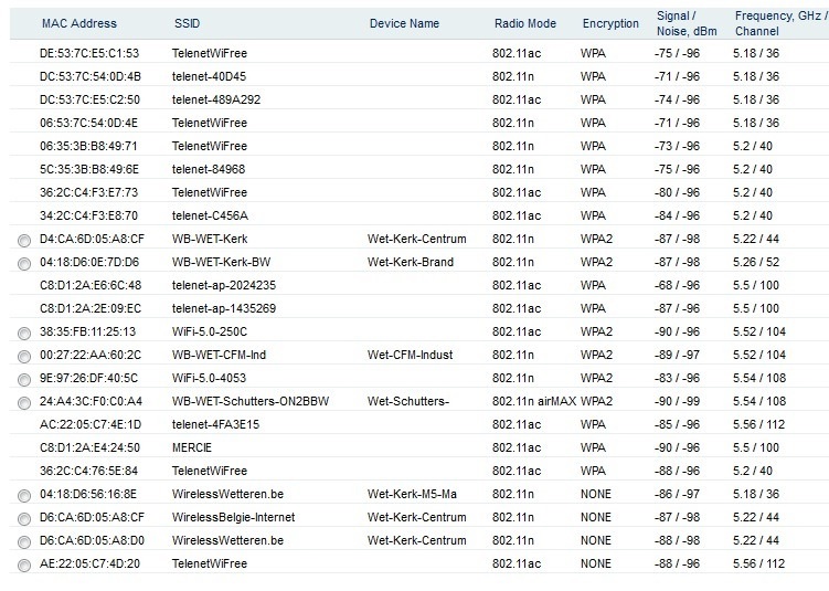

@petzl @krisken @iemand_van_WB :P
ik heb eindelijk de nanobeam ophangen... ik zie 1 netwerk dat van WB lijkt: WB-Beringen-Crutz
kan ik daarop connecteren?
BartVdA
Berichten: 3
Lid geworden op: 11 feb 2019, 21:07
Hangt af van de signaalsterkte. Hoe sterk komt deze binnen?
