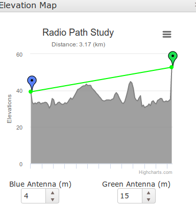

EDIT:
@krisken @petzl @iemand van wireless belgium:
kan iemand me nog even zeggen:
- welke hoogte de antennes in beringen aan de mijn ongeveer hebben?
- of ik nu wel of niet op 5ghz kan verbinden voor beringen.
als ik hiernaar kijk zou ik met de mast moeten kunnen verbinden van hieruit als die minstens 15m hoogte heeft:
(ik ben de blauwe stip dus, voor moest het niet duidelijk zijn)

Gezien je verbindings plaatje zou 4m inderdaad genoeg moeten zijn, als die mast 15m hoog staat.
Staat die lager dan heb je een berg/heuvel in de weg zitten.
