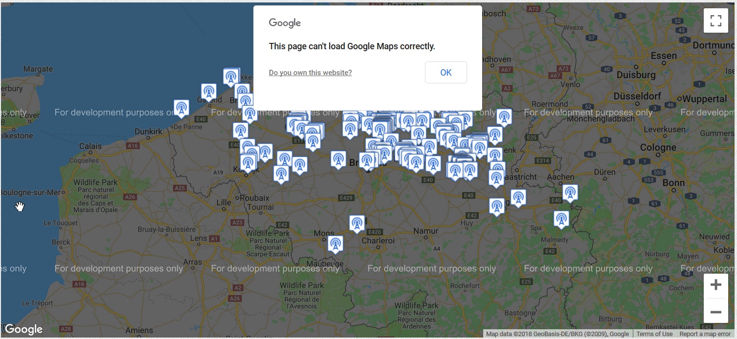

Berichten: 6048
Groeit hun netwerk eigenlijk nog? Ik kijk af en toe op de site of er iets in de buurt boven komt (Grembergen, maar helaas) en de site geeft al een tijdje op de kaart het volgende:
Dus ik heb niet de indruk dat er nog veel naar gekeken word :? :-(

Dat is een vrij oud kaartje inderdaad. Het netwerk groeit dagelijks met 2 a 3 nodes zelfs, meestal op vraag van betalende klanten om een bepaalde route te voorzien naar hun. Echter kunnen wij niet alle locaties publiek prijsgeven. Ook de oude database met alle nodes in hebben wij beveiligd daar we opmerkten dat deze door vandalen (en concurrentie, en mensen die WB niet zo graag hebben, ...) kan misbruikt worden.

Dus is er eigenlijk geen manier meer om te weten waar je op kan/mag richten en of ze al dan niet in de buurt hangen? Jammer (al snap ik dat wel als concurrenten er misbruik van maken. Vandalen denk ik niet dat eerst een kaartje gaan zoeken, die zien een antenne hangen en doen hun ding).

MClaeys schreef:Groeit hun netwerk eigenlijk nog? Ik kijk af en toe op de site of er iets in de buurt boven komt (Grembergen, maar helaas) en de site geeft al een tijdje op de kaart het volgende:
Er zijn gelukkig meer mensen bezig met het netwerk dan met de website. Kaartje zou het inmiddels terug moeten doen ;)
