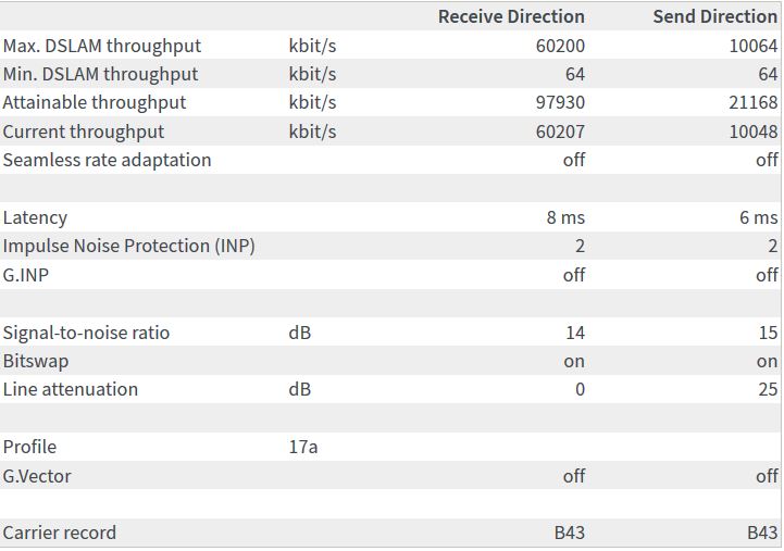

Wat zegt www.lijntest.be?

Ja.Ernie schreef:De Px test geeft:Is hier iets uit af te leiden?.Code: Selecteer alles
Geadverteerde snelheid: tot 100 Mbps download - tot 15 Mbps upload Maximumsnelheid beschikbaar voor 50.4% van de lijnen met uw configuratie: 51,6 Mbps download - 9,5 Mbps upload Gegarandeerde maximale snelheid. Dit is ook de minimale snelheid: 28,9 Mbps download - 3,4 Mbps upload
Volgens mij zou je hieruit kunnen afleiden dat jouw lijn nog geen vectoring ondersteunt...
In ieder geval: zet jouw FritzBox op Annex B, dan werkt het beide voor Ikanos en Broadcom.
Eens je modem synct zie je welke DSLAM je hebt:

En heb je dus nog een Ikanos DSLAM?
Welke snelheid krijg je nu?
