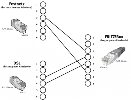

Hi guys
Ik probeer hier een FB7360 aan te sluiten op een bestaande, goed werkende PX VDSL aansluiting aan te sluiten ipv een BBOX3 maar krijg geen verbinding.
De aansluiting is geen typische, nieuwe NTP maar iets wat ouder is met 2 RJ11 aansluitingen, doch de verbinding is stabiel en op volle snelheid met de BBOX3.
Nu heb ik gewoon de RJ11 kabel die naar de BBOX3 loopt in de FB gestoken, deze naar fabrieksinstellingen gereset, Proximus zonder TV als provider gekozen, de VDSL login gegevens met @SKYNET ingevoerd maar krijg geen verbinding: er zou geen VDSL signaal zijn.
Iemand van jullie een idee wat hier aan de hand kan zijn?
Alvast bedankt!

Op deze link vindt u alvast enige uitleg.  "https://nl.avm.de/service/fritzbox/frit ... -knippert/".
Ik veronderstel dat uw power-lampje continue knippert. Dat wijst erop dat er dan inderdaad geen DSL signaal binnenkomt. Kan je dat bevestigen en zo ja, Kun je eventueel zelf een aansluitkabel produceren. Op dit forum staan legio gebruiksaanwijzingen om dit zelf te doen.

Hey TanknaT, ik weet dat de RJ11 kabel die nu naar de BBOX3 verbonden niet ideaal is omdat de FB een RJ45 aansluiting heeft maar dit zou moeten werken omdat enkel de 2 middelste pinnen worden gebruikt, zoals dat toch ook bij de BBOX3 is, niet?
Ik had Annex A gekozen, misschien dat dit de reden is dat er geen verbinding wordt gemaakt maar kan dit ervoor zorgen dat er geen VDSL signaal wordt geregistreerd?
Of de oplossing ligt in zelf een kabel maken betwijfel ik, correct me if I'm wrong, maar vermits de wandcontactdoos geen NTP2007 is, zijn de aansluitingen anders.
Bovendien ga ik ervan uit dat vermits de bestaande RJ11 kabel werkt met de BBOX3, deze ook met de FB zou moeten werken of zie ik dat verkeerd?

Ik heb destijds ooit nog zelf een kabeltje gemaakt voor een vdsl verbinding van een Fritzbox 7390... maar dat was eerder om zowel dsl als pstn lijn aan te sluitenErnie schreef:Hey TanknaT, ik weet dat de RJ11 kabel die nu naar de BBOX3 verbonden niet ideaal is omdat de FB een RJ45 aansluiting heeft maar dit zou moeten werken omdat enkel de 2 middelste pinnen worden gebruikt, zoals dat toch ook bij de BBOX3 is, niet?
Hier heb je pinouts van de connectoren voor een 7360:
https://en.avm.de/service/fritzbox/frit ... and-ports/

Een RJ 11 plug in een rj 45 poort gebruiken is geen goed idee.
Buiten dat er slecht contact kan optreden, ga je ook nog eens de buitenste contacten van je rj45 poort kapotbuigen doordat de RJ11 plug deze volledig induwt...
dus spaar jezelf veel miserie uit (en los wellicht direct ook je vdsl probleem op) door de juiste connector te gebruiken voor de juiste poort.

Annex A werkt meestal, Annex B werkt altijd.
Ik vermoed dat daar het probleem zal liggen.
Al kan het natuurlijk ook liggen aan de RJ11 die niet diep genoeg in de dsl-poort steekt.

Uiteraard in juiste aansluiting geprobeerd & FB als modem ingesteld na de reset.
Hoe kan ik zien/weten of het om een Ikanos of Broadband ROP gaat? Puur uit nieuwsgierigheid.
Het is een Sagemcom, met de Sagem tool?
Ik zou een netwerkkabel kunnen gebruiken en aan 1 zijde de connector afknippen om de draden rechtstreeks op de klemmen aan te sluiten maar...
zoals ik al schreef gaat het niet om een NTP2007 en ik weet niet of het dan nog kan/werkt zoals dat wel mogelijk is met een een NTP.

Volgens mij zou je hieruit kunnen afleiden dat jouw lijn nog geen vectoring ondersteunt...
In ieder geval: zet jouw FritzBox op Annex B, dan werkt het beide voor Ikanos en Broadcom.
