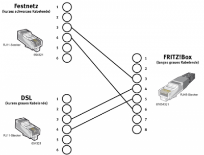

Hier heb je pinouts van de connectoren voor een 7360:
https://en.avm.de/service/fritzbox/frit ... and-ports/

Ik gebruik al jaaaaaren dergelijk adaptertje op de FB. Werkt perfect en geen geknoei met draadjes aansluiten op de klemmen.

Een RJ 11 plug in een rj 45 poort gebruiken is geen goed idee.
Buiten dat er slecht contact kan optreden, ga je ook nog eens de buitenste contacten van je rj45 poort kapotbuigen doordat de RJ11 plug deze volledig induwt...
dus spaar jezelf veel miserie uit (en los wellicht direct ook je vdsl probleem op) door de juiste connector te gebruiken voor de juiste poort.
