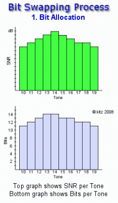

Ik ben geen expert, maar dat is wat ik ervan weet :
De frequentieband (momenteel met VDSL2 tot 17 MHZ) waarin je verbinding actief is, is ingedeeld in carriers, elk met zijn frequentie.
Elke carrier in je bandbreedte moet een aantal bits kunnen doorzetten (bepaald door de Bit Allocation Tabel). Wanneer een carrier faalt en de nodige bits niet kan doorgeven, gaat de verbinding verloren. Bij bit swapping wordt er overgeschakeld op een andere carrier die de bits overneemt om de verbinding alsnog in stand te houden.
Edit : ik heb nog een leuke gif-animatie hierover gevonden :
Edit 2 : Je kan die grafiek terug vinden op de Fritzbox in het DSL spectrum. De onderste grafiek geeft het aantal bits per carrier weer.

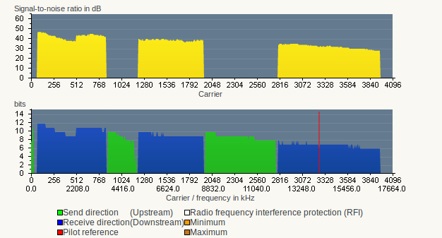

Update: Alles zeer goed verlopen! Eerst op een 70/30 profiel.
Na een week is DLM geweest en zitten we op een 85/30 profiel.
Nu wachten op 100/30! 8) Moet vermoedelijk wel lukken hiermee..?
Ter info: De download SNR is gezakt van 20 naar 16, sinds we van 70 naar 85 zijn gegaan.
De uploud SNR lijkt me laag maar ik heb geen idee waar dit aan kan liggen. Iemand een idee?
Dit is mijn Spectrum, ziet er toch anders uit dan dat van @petrol242 hierboven:
petrol242
Berichten: 4369
Dat komt omdat ik nog de oude interface heb op mijn Fritzbox 7360 versie 1. Die zijn RAM geheugen is te klein om de nieuwste firmware (met de shiny new interface) er op te krijgen.
