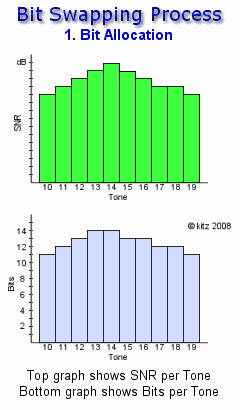

Wat houdt de bitswap in? Ik kijk nu opnieuw, en nu staat bitswap op on / on.
petrol242
Berichten: 4369
Ik ben geen expert, maar dat is wat ik ervan weet :
De frequentieband (momenteel met VDSL2 tot 17 MHZ) waarin je verbinding actief is, is ingedeeld in carriers, elk met zijn frequentie.
Elke carrier in je bandbreedte moet een aantal bits kunnen doorzetten (bepaald door de Bit Allocation Tabel). Wanneer een carrier faalt en de nodige bits niet kan doorgeven, gaat de verbinding verloren. Bij bit swapping wordt er overgeschakeld op een andere carrier die de bits overneemt om de verbinding alsnog in stand te houden.
Edit : ik heb nog een leuke gif-animatie hierover gevonden :
Edit 2 : Je kan die grafiek terug vinden op de Fritzbox in het DSL spectrum. De onderste grafiek geeft het aantal bits per carrier weer.
