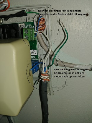

Net verhuist en was tevreden met mijn Edpnet abbo dus ben terug klant geworden op het nieuwe adres.
Proximus moest een man sturen voor een test & label dus of ik effe 49.95€wil betalen aub.
Die is hier dus gepasseerd en vond een NTP 2007 dus moest eigenlijk niets doen enkel testen.
Aan dit contactpunt was hiervoor een alarm aan geplaatst en een aftakking naar de living waar de vorige eigenaars hun modem hadden geplaatst.
Alarm hangt nu rechtstreeks aan de modem dus overbodige draad.
Die aftakking naar de living kon volgens de proximus man ook dienen om mijn modem aan te hangen maar ik wil hem gewoon in de garage naar het alarm (hangt aan een box die de modem van stroom blijft voorzien om me te waarschuwen via een app op mijn smartphone)

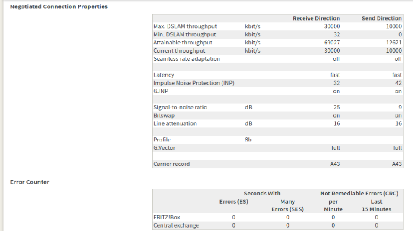

Hoi heb in samenspraak met alarminstallateur en EDPNET de rechtse kabels allemaal afgekoppeld en alarm werkt nog en internet is sneller nu.
Ik zit nu op een 30/10 profiel en dit gaat iemand een tijdje in de gaten houden om dan misschien te kunnen/mogen verhogen.
Ik zit blijkbaar op een DLM zone 3 en kan daardoor max 60Mbps/15Mbps behalen maar ik doe een lijntest op hun eigen site en daar haal ik vlot deze waarden.
Hoelang zou ik moeten wachten eer ik de volle snelheid kan halen?

Ik hoopte op meer maar wat doe ik eraan.
Laat het weten wanneer de "snee" ophoog gaat

Ondertussen sta ik op een 40/10 profiel, had dit al zo snel niet verwacht hopelijk komt er per 10 dagen een beetje bij

Ik blijf op een 50/10 profiel zitten heb gevraagd om dit te verhogen want als ik een lijntest doe komt dit vlot tot 60/10 maar voor ze verder gaan vragen ze mijn toestemming om een TBF te doen met als nadeel dat indien deze slecht bevonden wordt ik naar een lager profiel kan gezet worden klopt dit wel?
